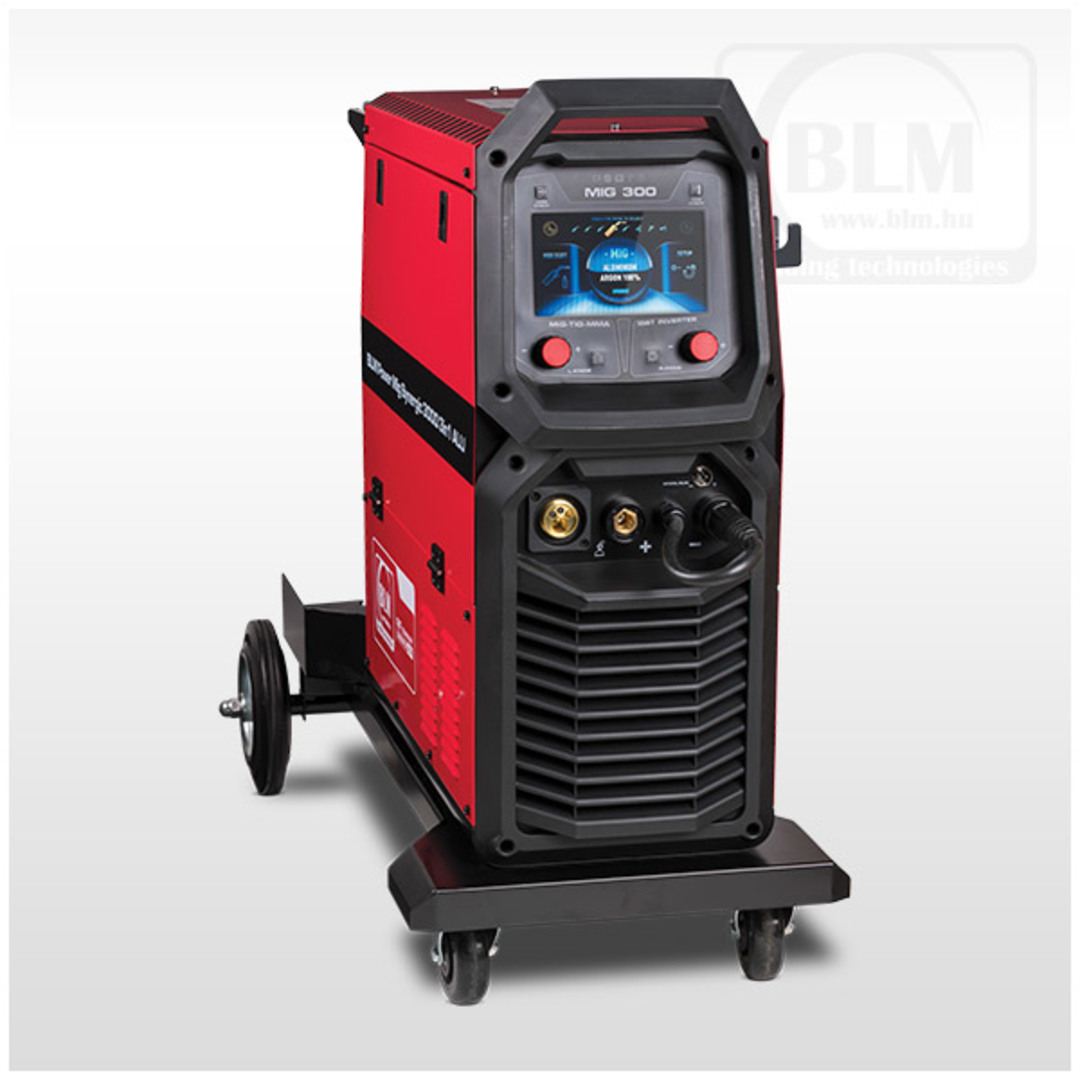

Ezeket nézd meg nincsennek elszállva az árakkal.
Ilyet is használunk:
BLM PRO POWER PULS MULTIMIG SYNERGIC 2600
nagyon felhasználóbarát [#vigyor0]
BLM POWER MIG Synergic 3000 3in1 ALU 3 fázisú 292.900.- Netto
