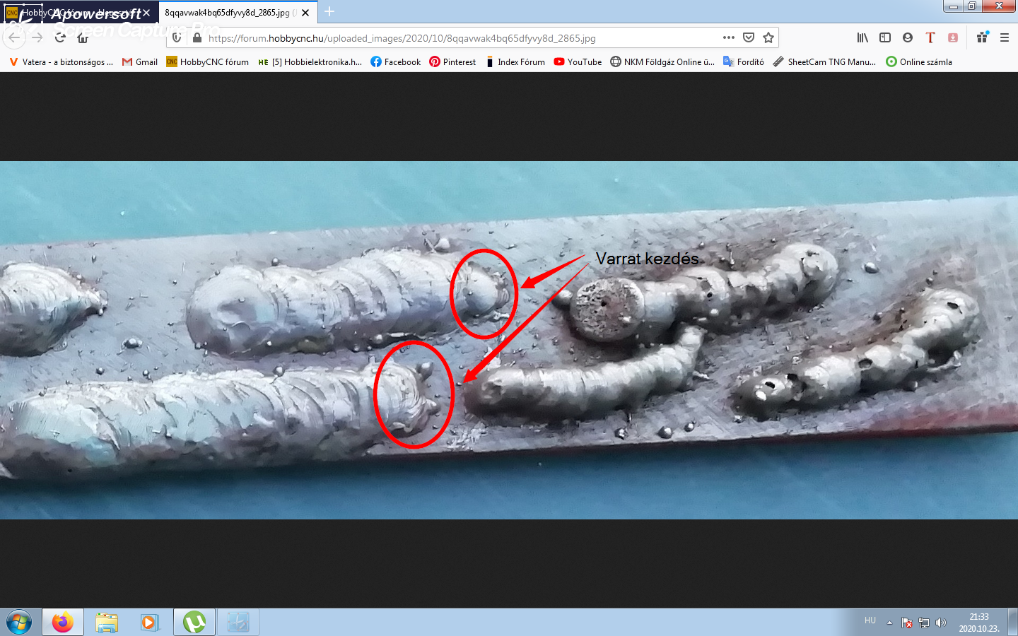

Mivel a videók használhatatlanok lettek, azért egy képet csináltunk a kondenzátor, és kondenzátor nélküli hegesztésről.
A két hegesztés ugyanazzal a beállítással készült.

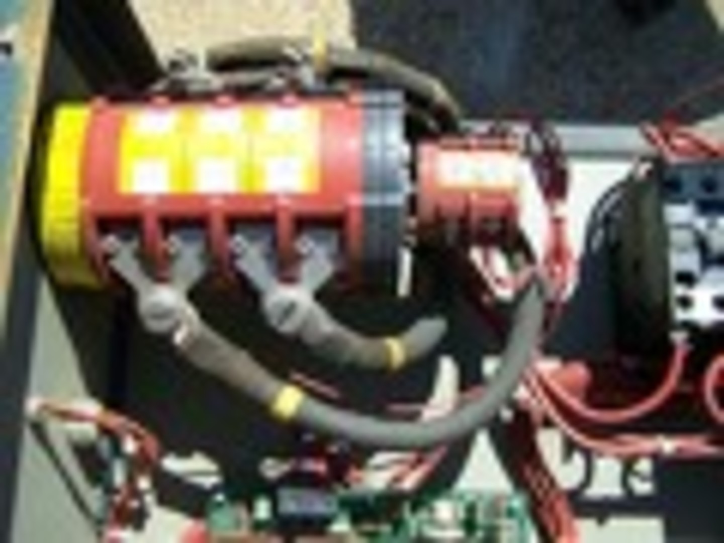

Sokat "sejtetőre" sikeredett az a kép. :)
De a lényeg azért...kivehető.

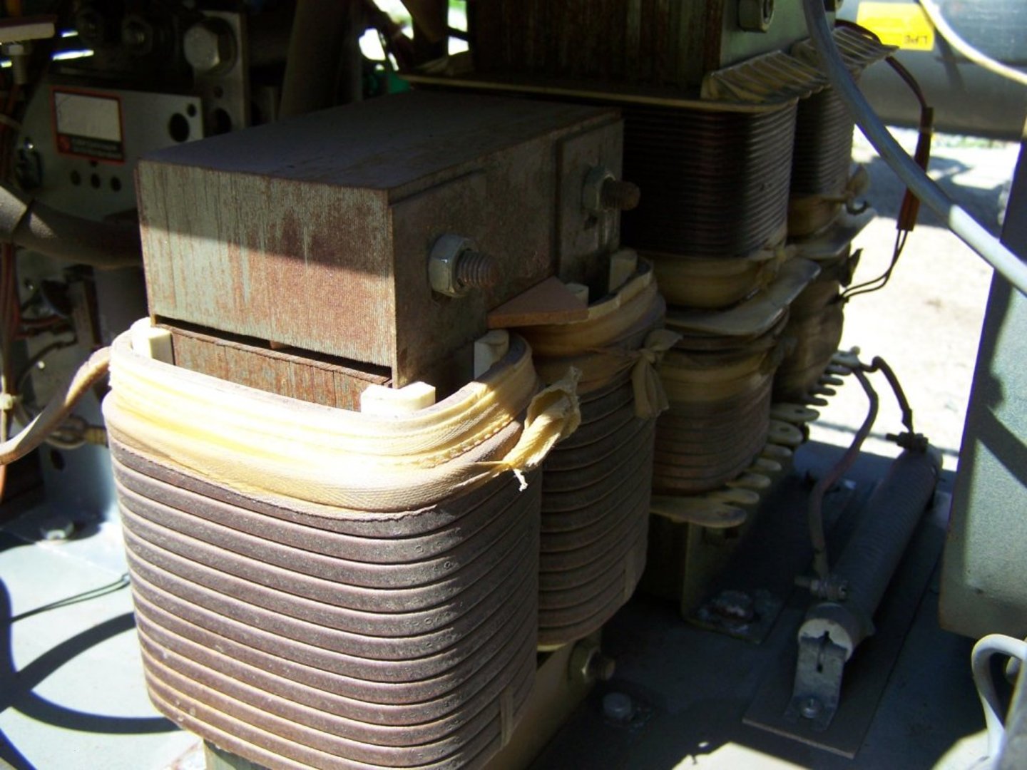

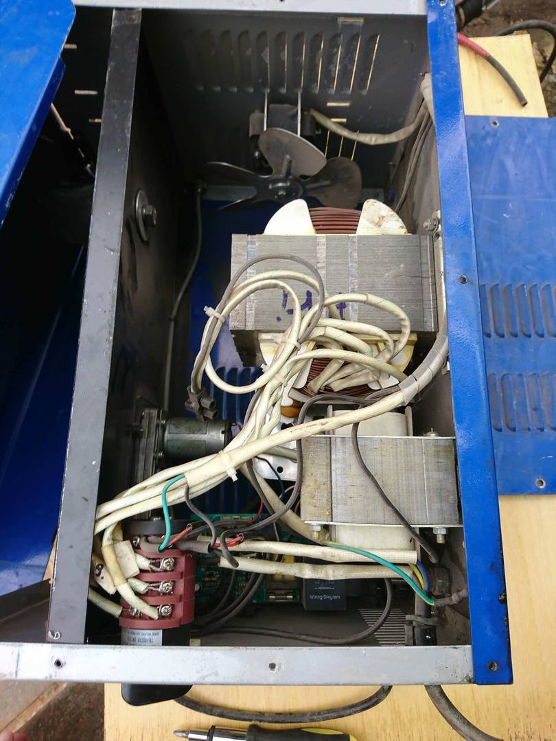

Valamikor én készítettem a fényképet mikor bontottam ezt az ESS gépet csak hát mivel rengeteg fényképet készítek így egy idő után kénytelen vagyok törölni ezek javát. Ezt is már a netről kerestem vissza de sajnos így sikeredett.[#worship]Én is akkor vettem észre mikor már közzé tettem a hozzászólást. No majd még egyszer megpróbálom hátha jobban sikerül. Unalmas már számomra a CO2 hegesztő gép  ezért inkább már csak bontom őket... ma is bontásnak indítok egy 250A-est de megpróbálok elfogadható képeket készíteni.
Talán így jobb lesz. Ezen még a fojtó is látható és viszonyítható a főtrafóhoz képest.
Oóóóóhhh...
Sokkal jobb! Köszönöm! [#worship]

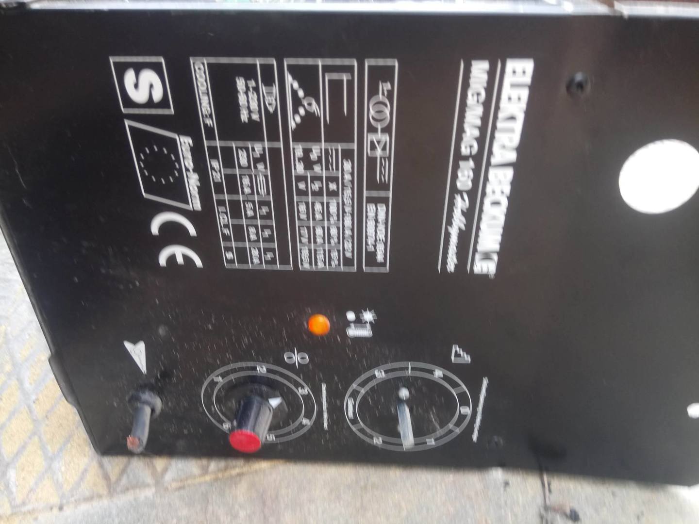

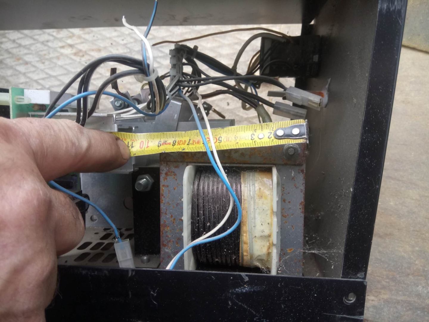

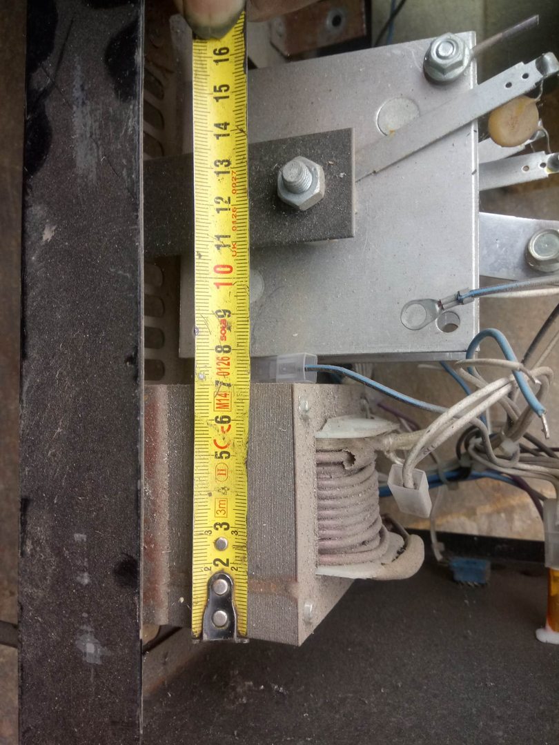

Ha érdekel valakit belnézek az egyik gagyi gépbe , és rendelek képet , de van még kettő hiányos is , azokat betámadta a rezesbanda :)
Ez még úgy ahogy el is mehet gépnek .
Ezek hiányos újabb nyalókák .
