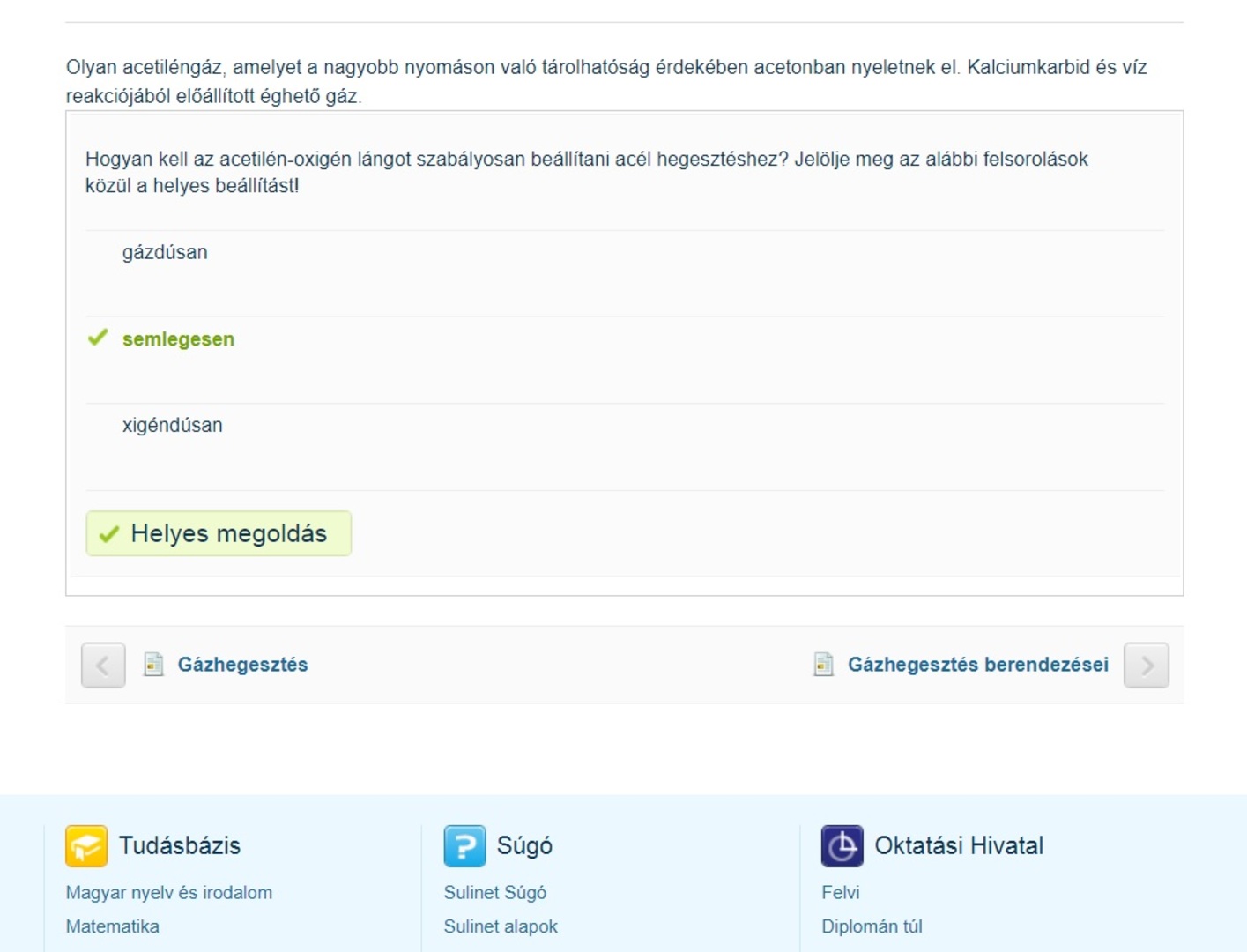

Nehogy megsértődj, de mi a különbség a kezdő és a haladó között?
"mert mint mondtam nem sokat hegesztek, évi 5-6 15kg tekercs huzal ha elmegy," Hümmmm...vazzzzzeeee... én fele ennyit sem hegesztek el![#csodalk]

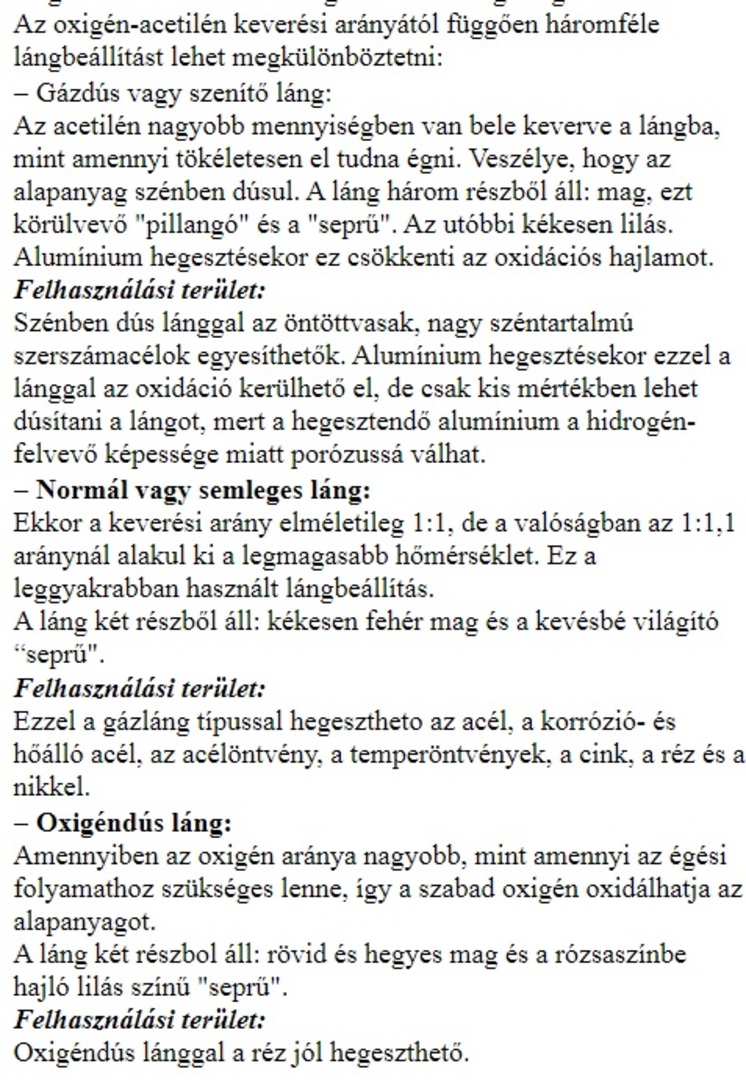

Ezt egyféleképpen lehet, de ha teheted (és miért ne) inkább acetiléndús legyen a keverék, mert ha sok a zoxigén akkor nagyon revésedik a varrat.
Nem is tudtam, ebből is van kezdő, meg haladó?[#nemtudom]
Ugye ezt csak viccből írtad?
