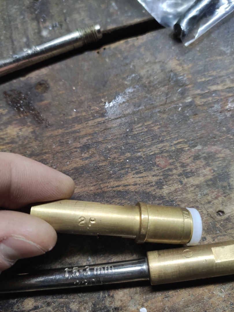

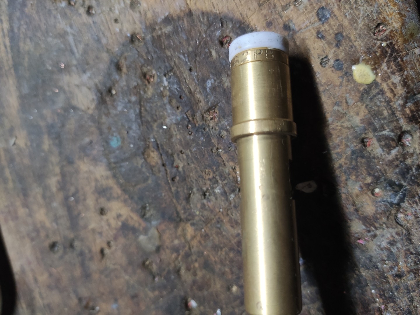

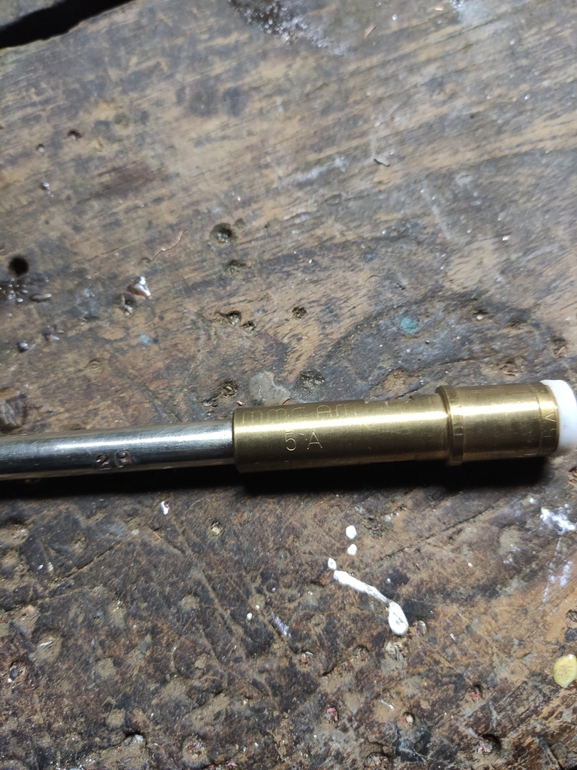

Most összeraktam magamnak egy kombót, ami talán jobb mint eddig. 3bar oxigén és 0.7bar propán. Az 5-ös méretű acetilén égő injektora, és a 2es méretű propán(4A) égő szárából. Hallhatóan több gáz tud átmenni így rajta, és sokkal jobban melegít.
A 2P égőszárat gyárilag 4A injektorral adják, ehhez választottam eggyel nagyobbat.
Két darab 2Pb száram van, az egyik eredetileg mindenhol 2Pb gravírozott, a másik át van ütve, de az injektorán maradt a 4A. Kiszedtem belőlük az injektort, és semmi különbség nincs köztük.

Mivel gyárilag Acetilénes injektort adtak a Pb szárban, én nem láttam semmi kivetni valót benne. De majd visszacserélem 4-es méretűre, ha biztonságosabbnak javallod.
fy9k4amuy
Arany János
Az én véleményem szerint feltétlenül!!!
Sokmindent elkövetek én is, de az injektorok csereberéje soha meg sem fordult a fejemben!
Szétszedtem, kikormoltam, összeraktam de nem cserélgettem!
Légyszi görgess az aljára és nézd meg alaposan a képet!!!
