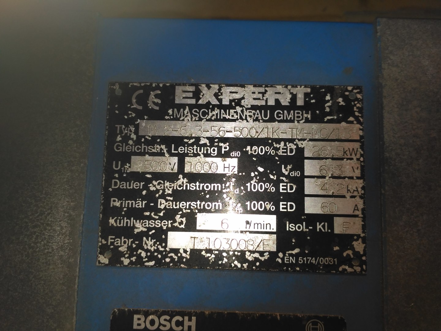

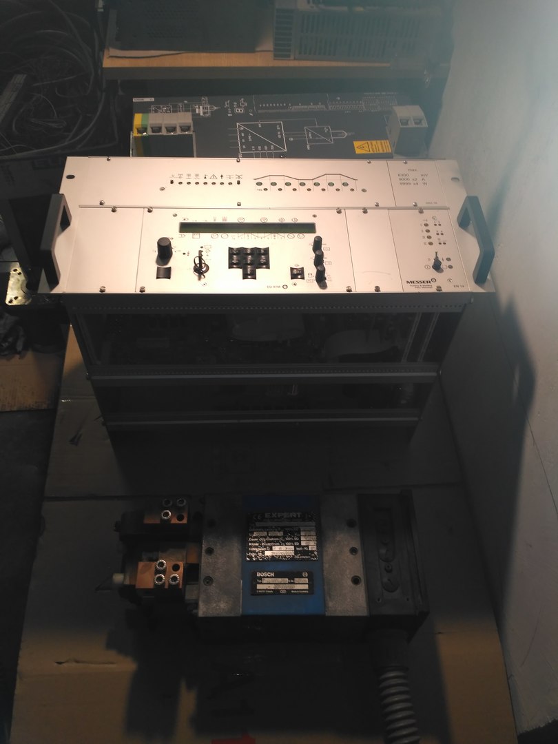

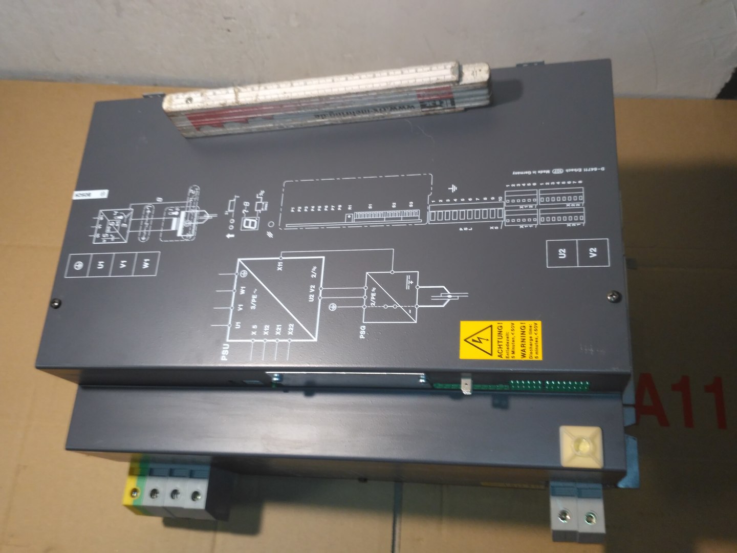

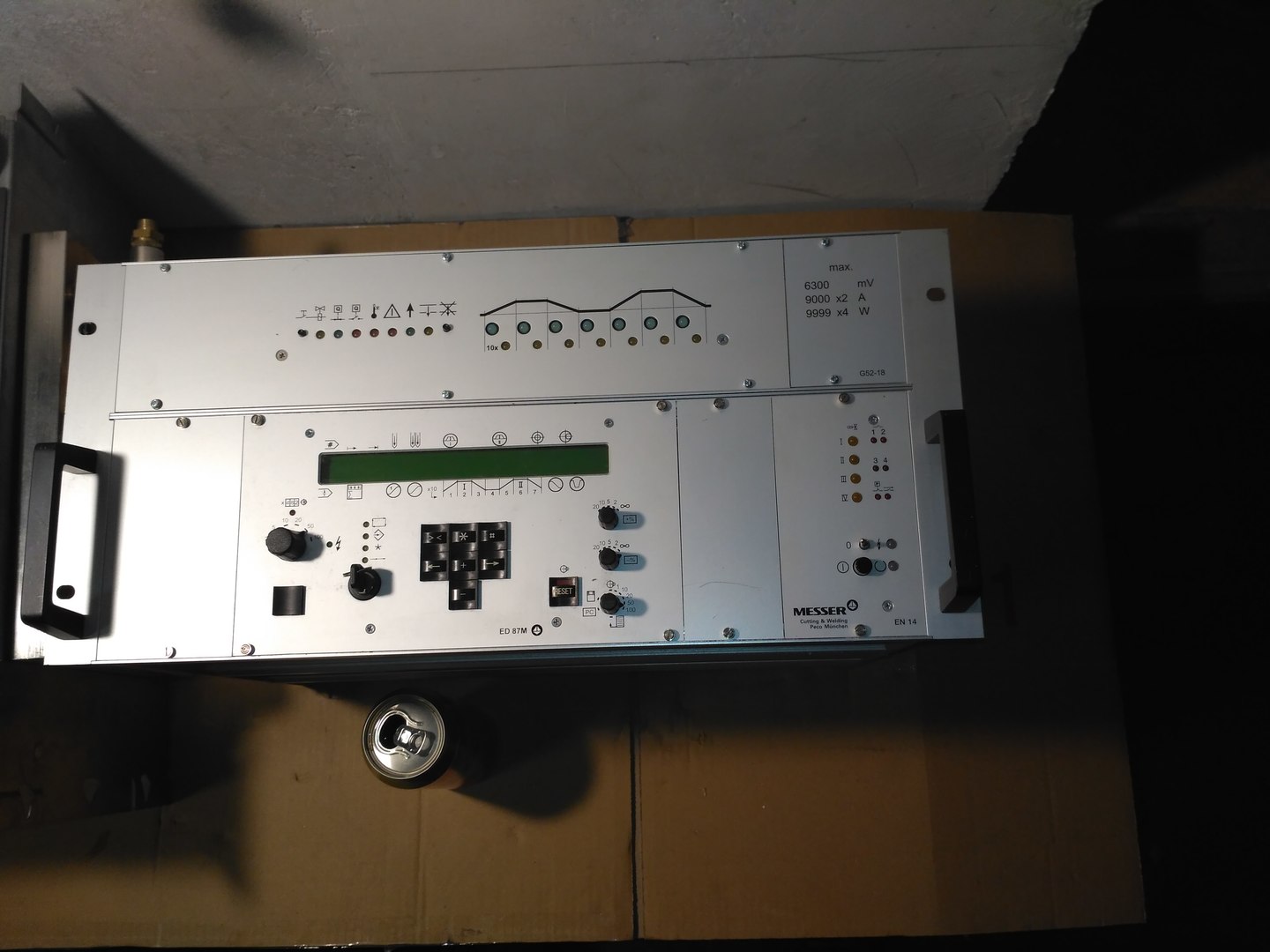

A tegnapi nap meglátogattam egy távoli kedves fórumtársunkat (triox). Sok szép dolgot láttam a műhelyében és pár órát sikerült beszélgetnünk is. Sajnos fényképek nem készültek. Viszont a lényeg, hogy bizniceltünk is és hozzásegített egy karácsonyi ajándékhoz azaz ebben az évben sincs karácsony hegesztőgép nélkül![#taps][#taps][#taps]
Részletek ? Mármint a gépről .
Az utolső kép alapján ponthegesztő ?
Én egy oppel motorral leptem meg magam ,holnap reggel akarom kiemelni :)

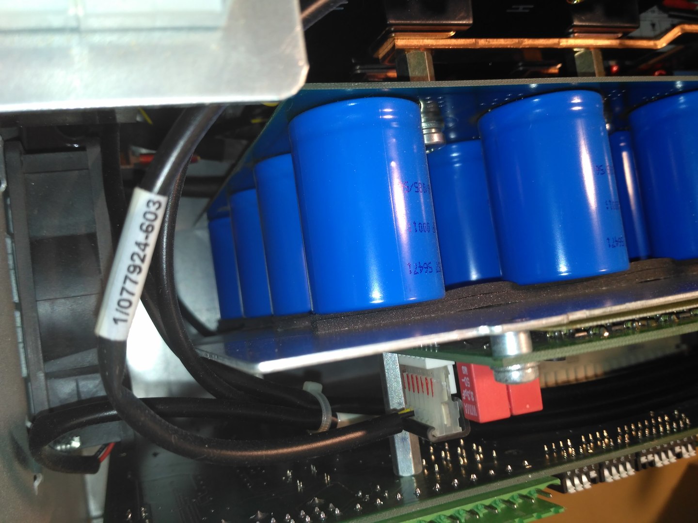

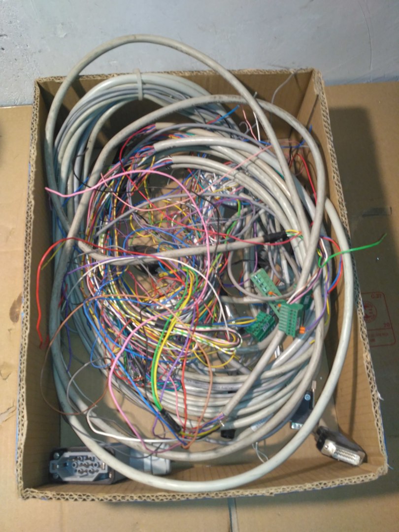

Pontos részletek nincsenek. Annyi információ van, hogy napelemek gyártásánál használták. Sajnos könnyen előfordulhat, hogy nem sikerül a project mert a szétszedésnél nem jelölték a kábel ill. csatlakozó végeket bár némelyiknél gyári jelölés látható. A frekvencia váltó rész burkolatát lebontva jól láthatóan elég tiszta belülről azaz nem csak sűrített levegővel lett kitisztítva. A trafó 1000 Hz-en  működik és érdekes módon egyenirányítva van a hegesztő kör. Sajna információk nélkül elég körülményes lesz a beüzemelése vagy akár sikertelen is.[#rinya]
Hűha !
Ez a része ismerős . Van jópár nagy elánnal megvásárolt dolgom ami "C" vágányon nyugszik .
Azt gondoltam meglesz a fűrészlap hegesztő ebből .
"Azt gondoltam meglesz a fűrészlap hegesztő ebből ." Jesszus!!! Rátapintottál a lényegre mert ez a titkos tervem! Pont ilyen hegesztőről álmodtam. 3 fázisú legyen, 1000 Hz környékén ketyegjen, 10 kW feletti teljesítménnyel, 5-6,5 V szekunder feszültséggel és több ciklusú vezérléssel. Amin változtatni kell az az, hogy ne egyenáramú legyen a hegesztő kör vagyis a váltó áram a jobb. Így kapásból változtatni kell a trafón mert középcsapolásos a szekunder tekercs.
Nem volt nehéz . olvasom a fórumot :)
Remélem sikerül .

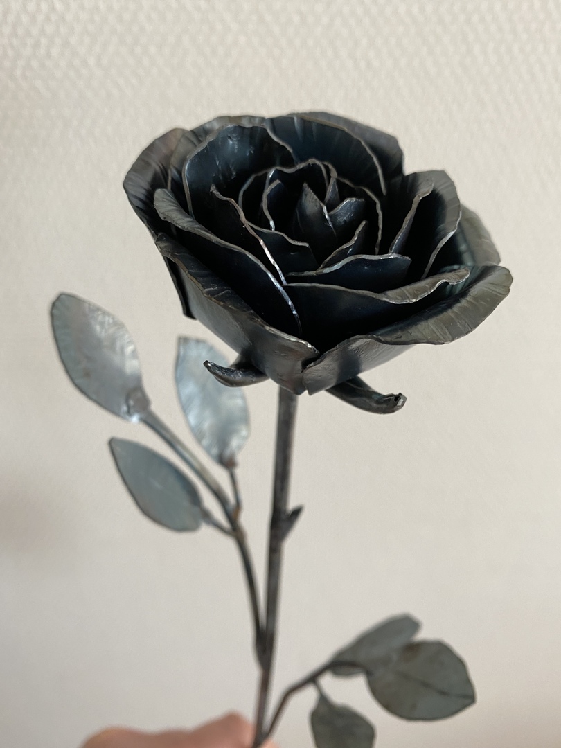

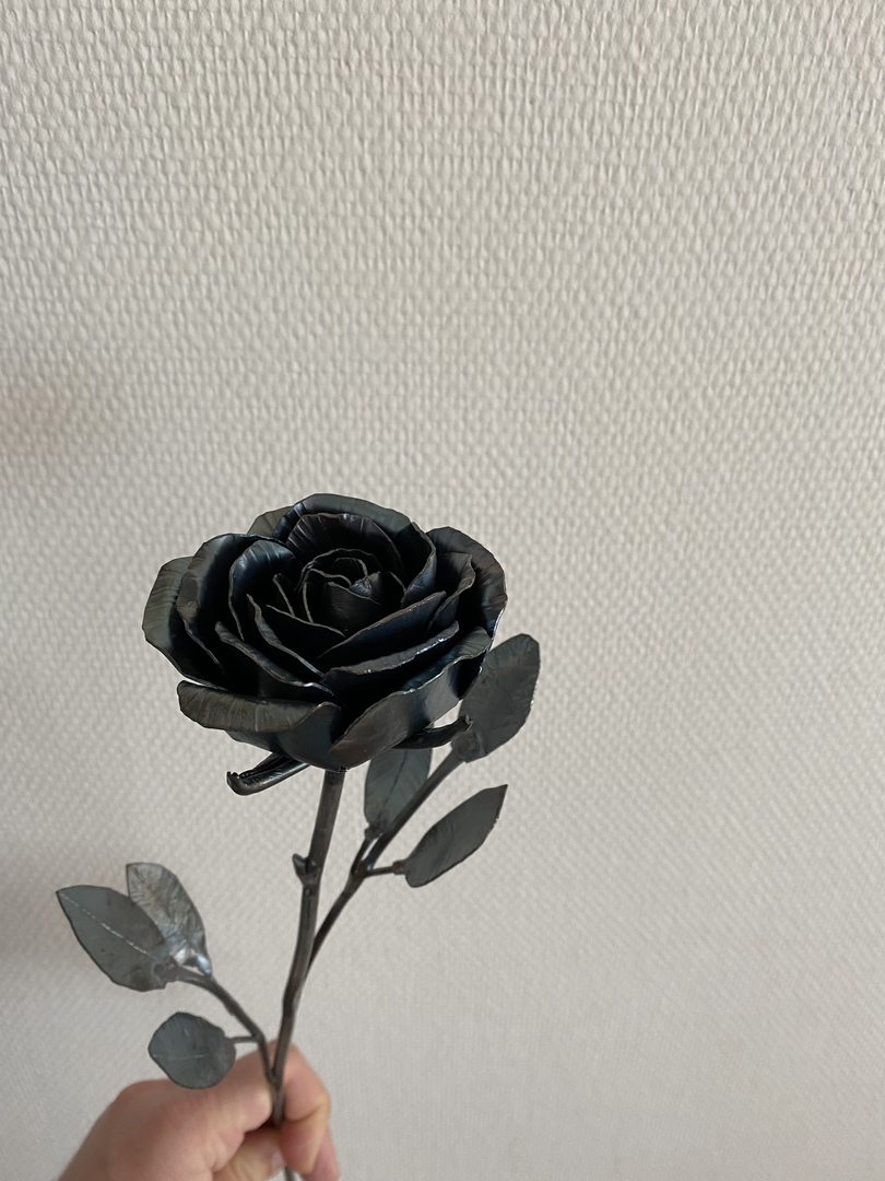

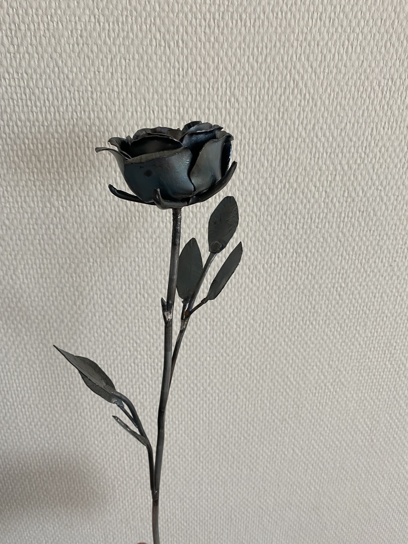

Ha neki sikerült, én is rápróbáltam egy rózsára :D

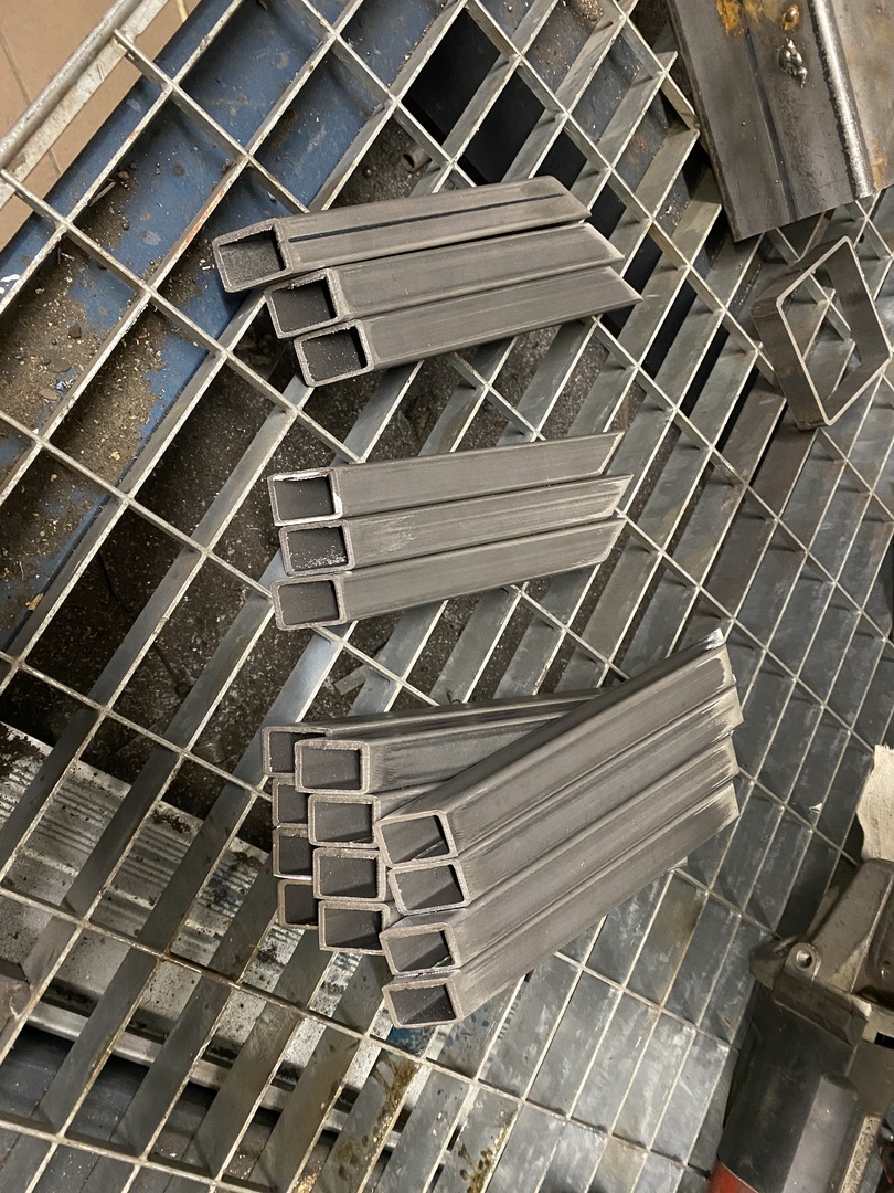

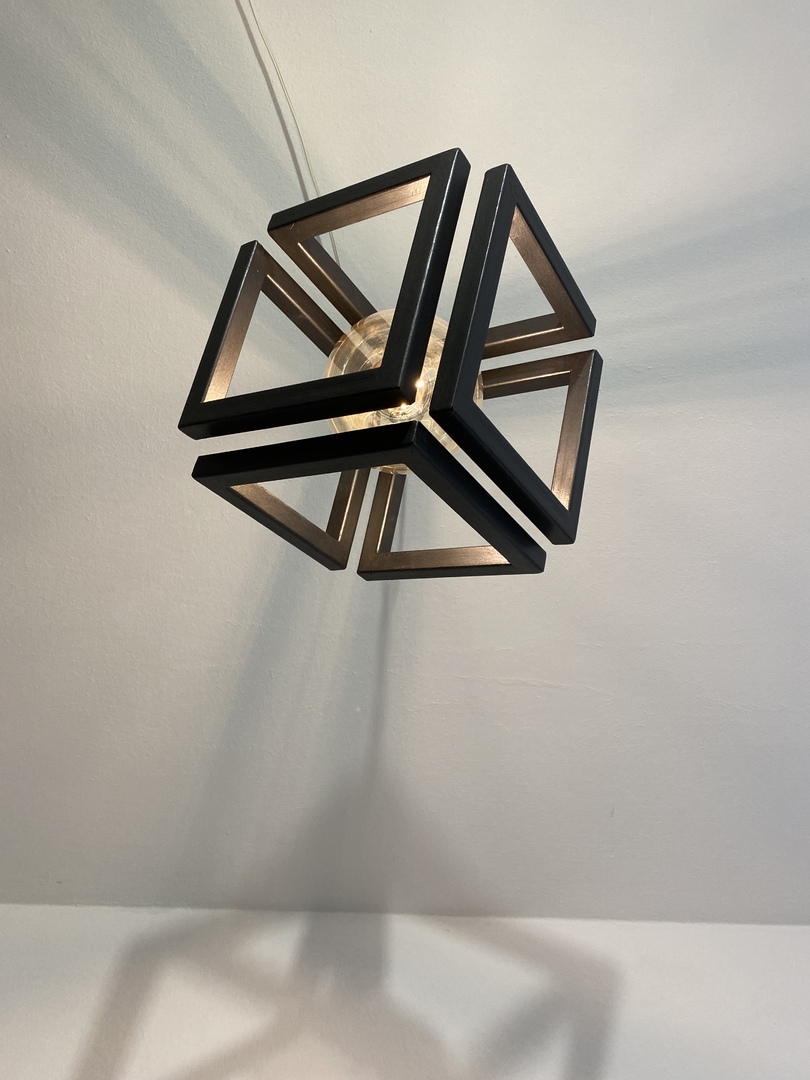

Meg egy végtelen kocka lámpa is összejött.
Szépen dolgozol!Gratula![#taps]Én még nem próbáltam ki magamat ezen a téren. Nem tudom lesz-e valaha időm egy kicsit elvontabb dolgokkal foglalkozni vagy készíteni. Talán majd megváltozik a világnézetem.
