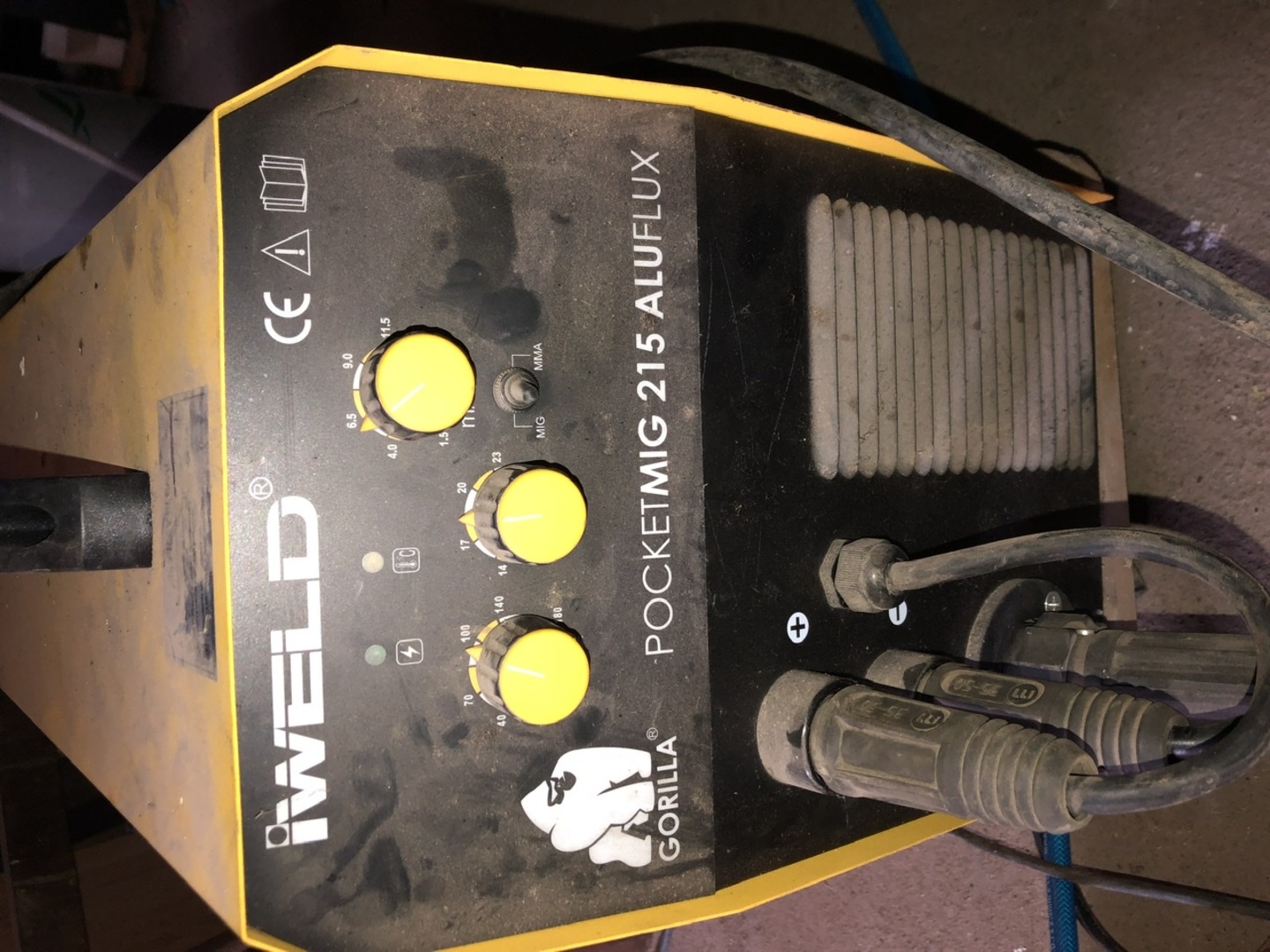

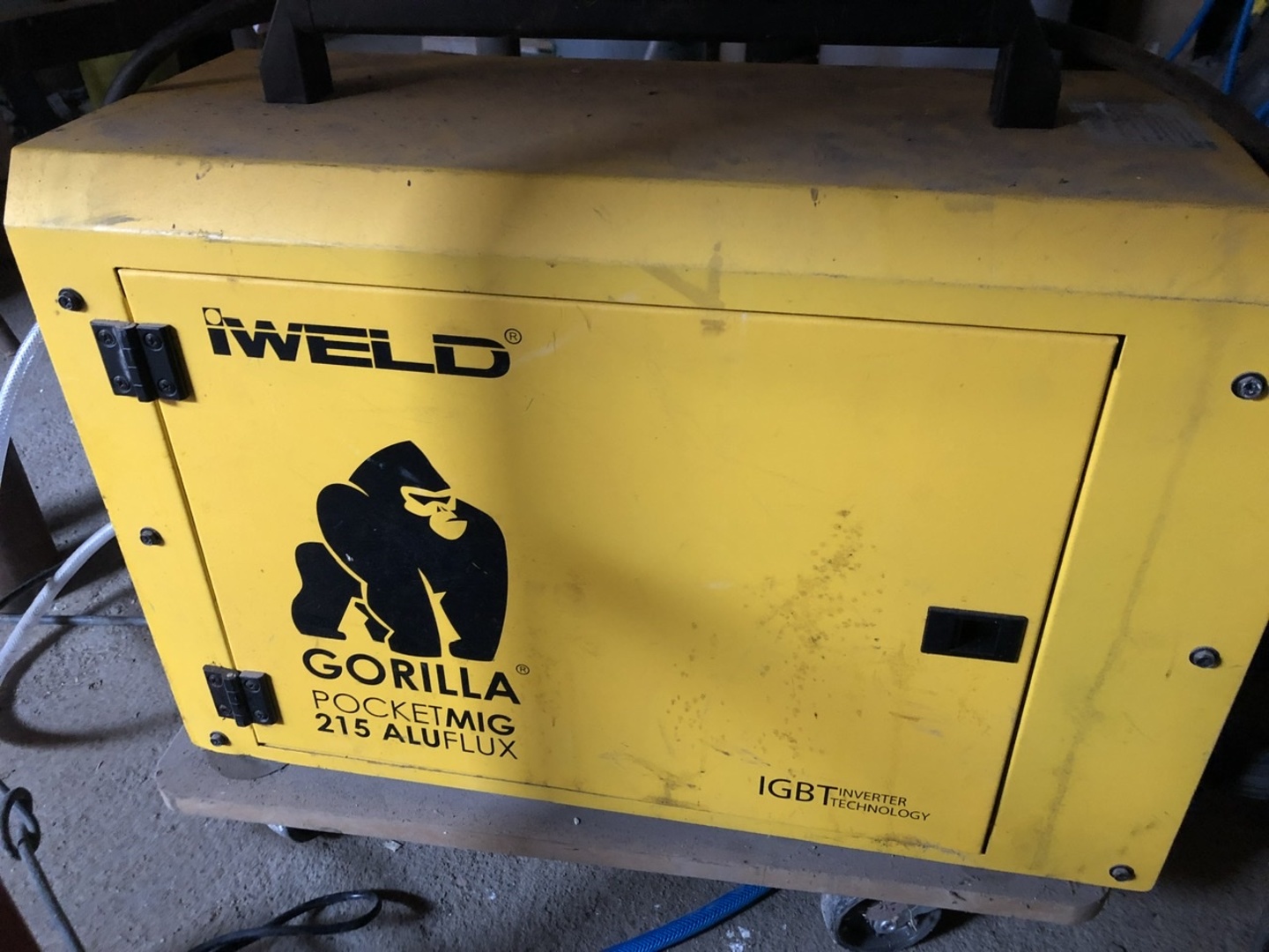

Nekem is ugye iWeld Gorillám van.
Nekem az a bajom az IWeld-del, hogy amikor írtam nekik, hogy hiányolom a gép belsejéből a papírost amiben az irányadó értékek vannak mig-es Co2 hegesztéshez akkor azt írták, hogy nem teszik bele, és kész, menjek a sóhivatalba.
 Ezt a gesztust más hegesztőgép gyártók megteszik, a gép jó nagy, az ajtóra bőven elférne.
 Ugye a pálcás hegesztés esetén a pálca dobozán van az áramérték, de itt nem csak az előtolást állítjuk hanem a feszültséget és a Co2 mennyiségét.
 Lehet pisztoly pozitív és posztoly negatív módon is hegeszteni ezzel kapcsolatban sem kaptam iránymutatást a használati utasításban.
 Mindent a netről kellett összeszedni, inch/mm-ről átváltogatni.
 Volt egy tervem, hogy cellulóz pálcával hegesztenék, mert azzal nagyon jó gyökérvarratokat lehet készíteni. Sajnos ez a gép nem alkalmas rá mert a feszültsége pálcás módban nem elegendő. Ez az én hibám, hogy nem ellenőriztem amikor vettem. Bár utólag kiderült, hogy a cellulóz pálcához külön gép kellene, ami csak arra való.
 Egyébként amikor az ember megveszi, akkor nem adnak hozzá huzalt, azzal számolni kell jópár ezres. Ha a huzalvastagság nem azonos amilyen alkatrészekkel a gép ki lett szállítva, akkor megfelelő kopóalkatrészeket/görgőt is kell venni. Ez akkor idegesítő ha elhozta az ember a boltból a cuccukat épp készül hegeszteni, és nem jó, és megint mehet vissza.
 Nyilván az eladó dolga lenne figyelmeztetni.
 A co2 palackot volt nehéz beszerezni, mert nem adnak a linde és messer cseretelepken, csak cserélnek. A reduktor sem olcsó, a veterán vettem egyet 10+ ezer Forintért.
 Tehát mindent összevetve drága beruházás volt.

Na de ez még normális gép nem eszement , agyonelektronikázott csicsa !
Mindent állíthatónak nézek rajta , és teljesen egyértelmű mit állítasz .
