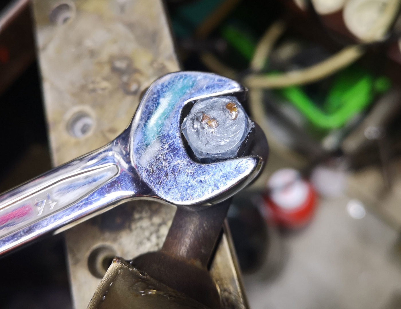

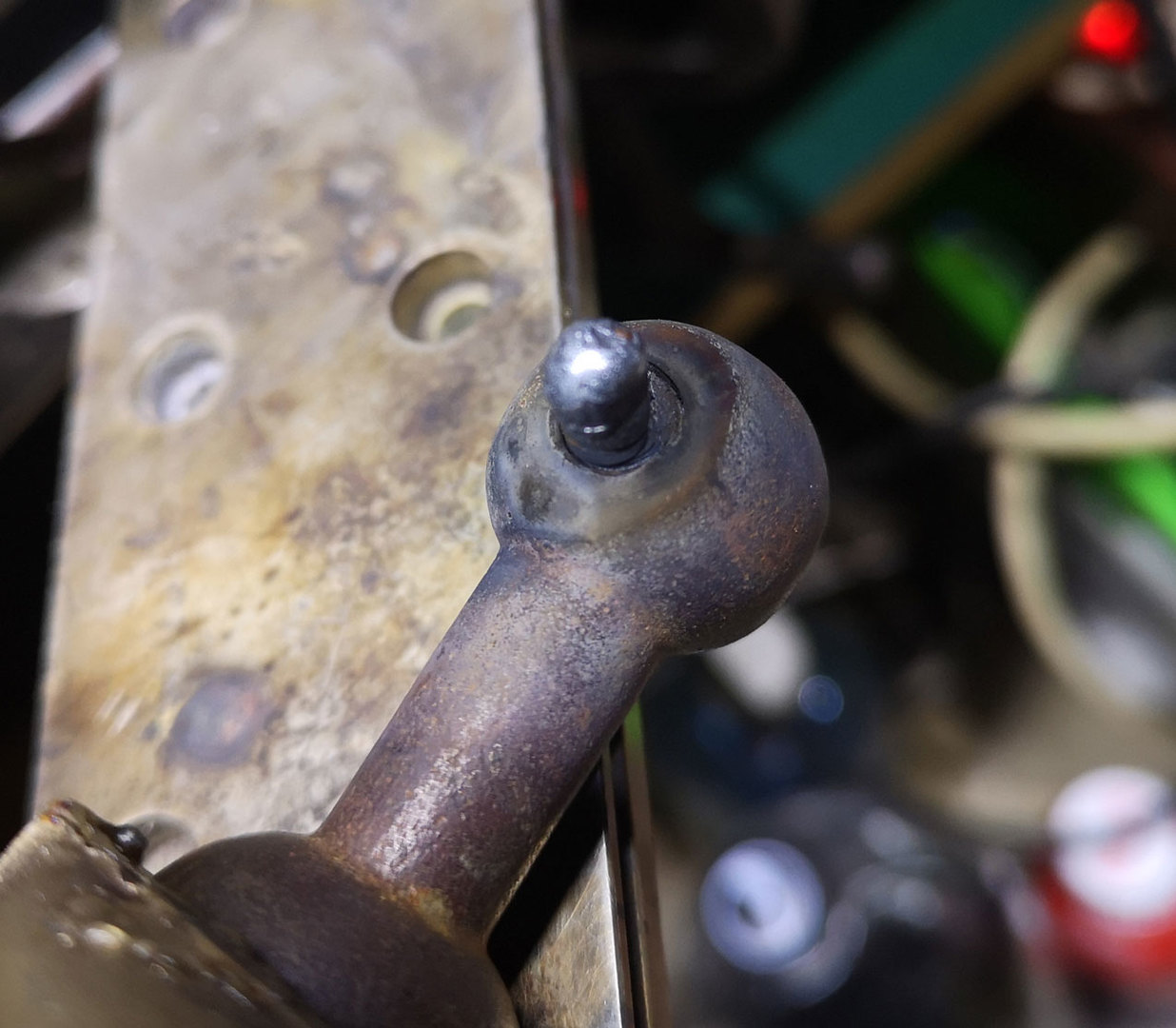

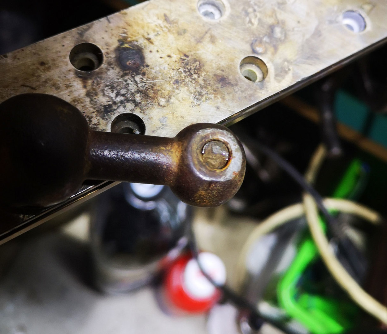

Még egy kérdésem lenne.

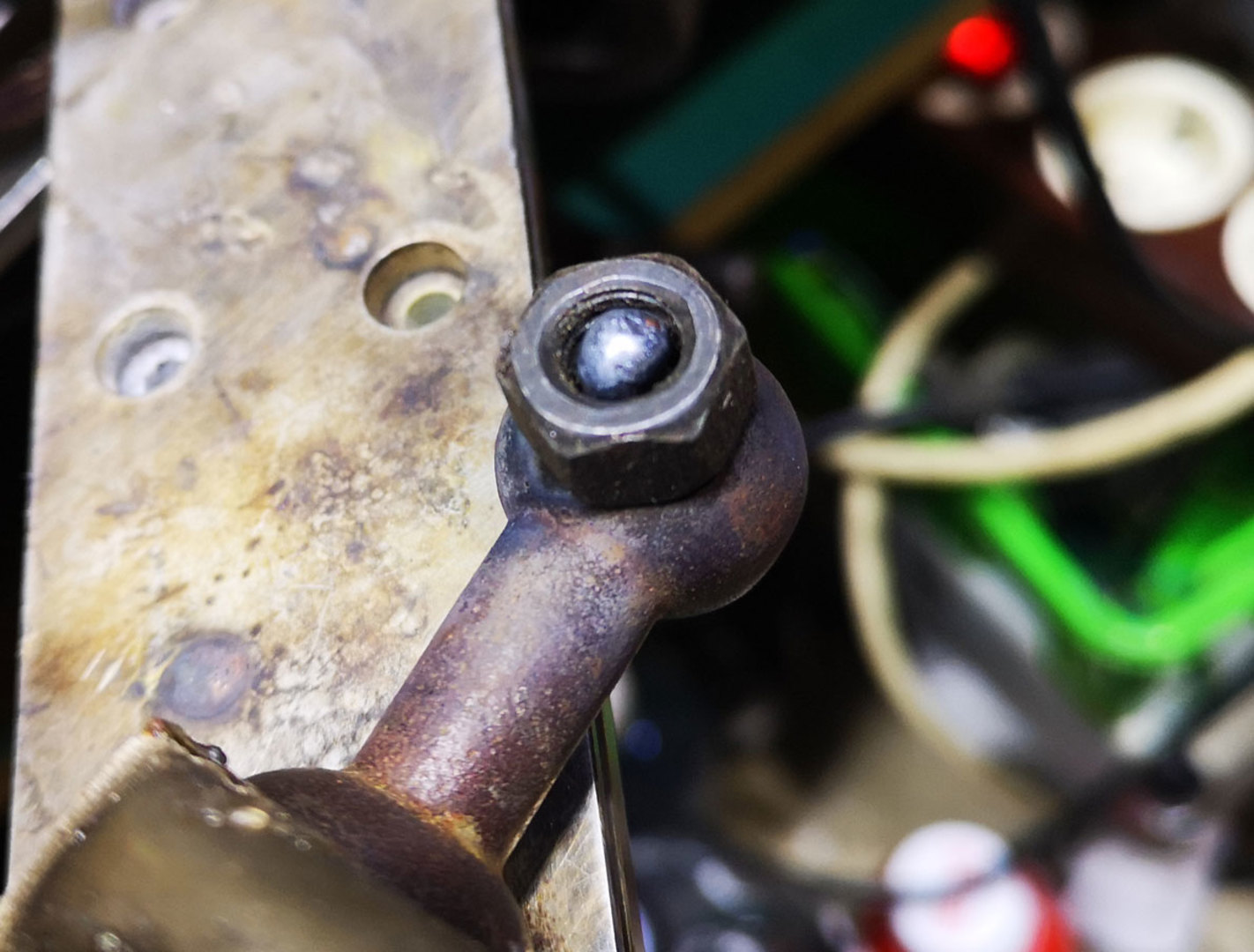

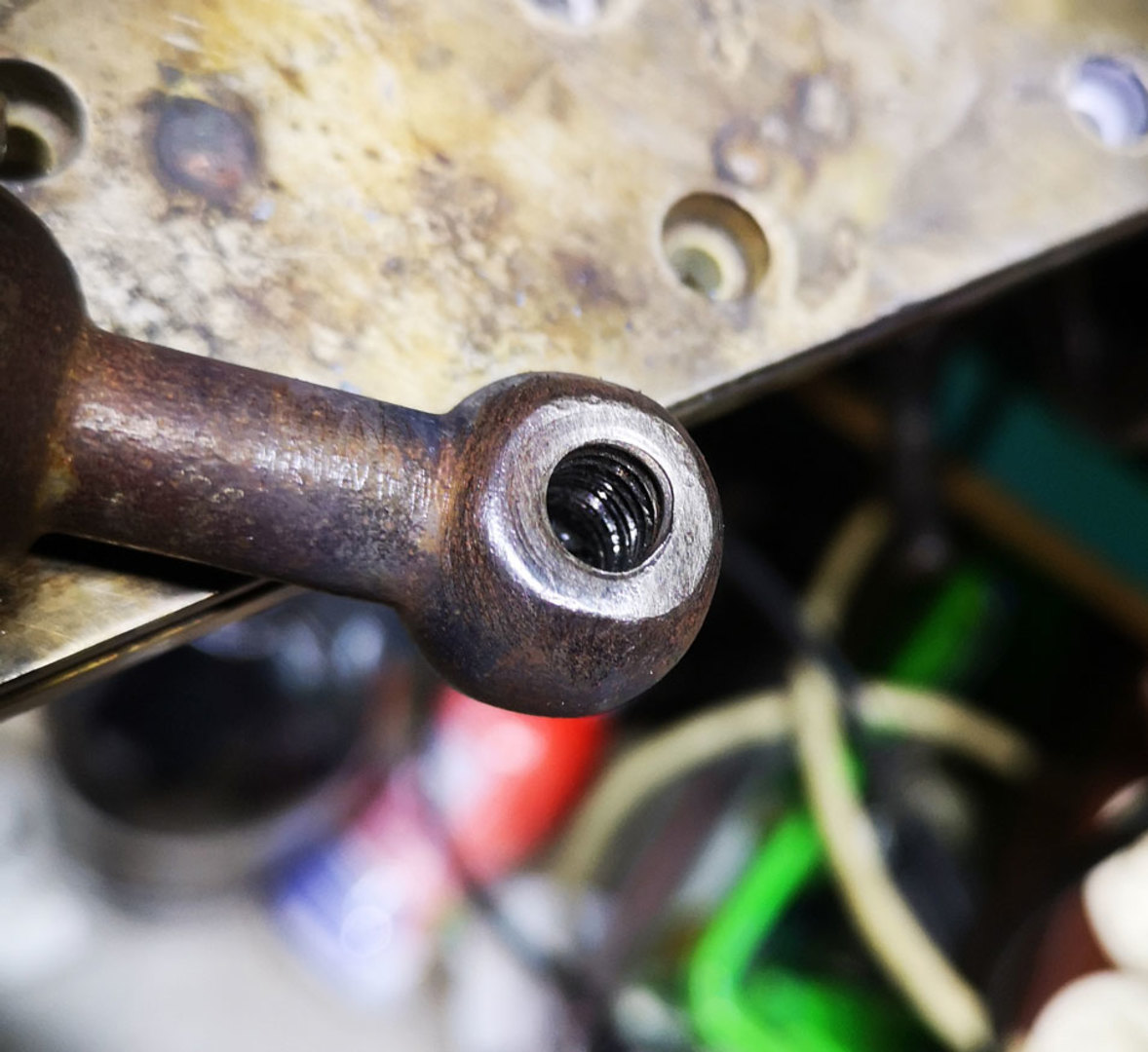

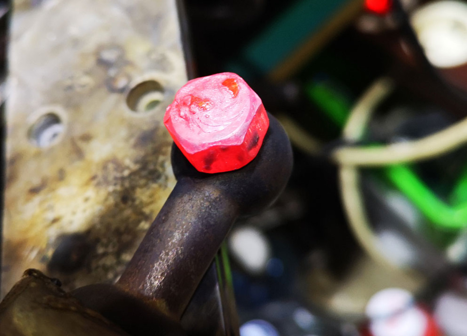

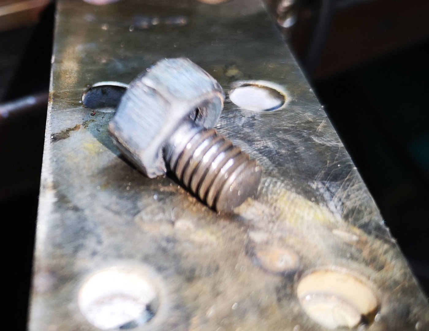

Ilyen csavarokat szokott más is így hegesztéssel gyártani?
Ki szokott jönni egy anyával ,vagy inkább kell 4-5 db ?
Jó akkor Te szoktál ilyen szép csavarokat csinálni.
De ha valaki esetleg nem tudná ezt így is lehet.
Én már több éve használom ezt a módszert, mert egyszerű és hatékony.
1. fogok egy beszakadt csavart
2. felépítem
3. ráteszek egy anyát a felépített részre
4. ráhegesztem az anyát
5. kulccsal könnyedén kitekerem
6. kész a csavar[#kacsint]
Ilyen lett a csavar helye![#nemtudom]
