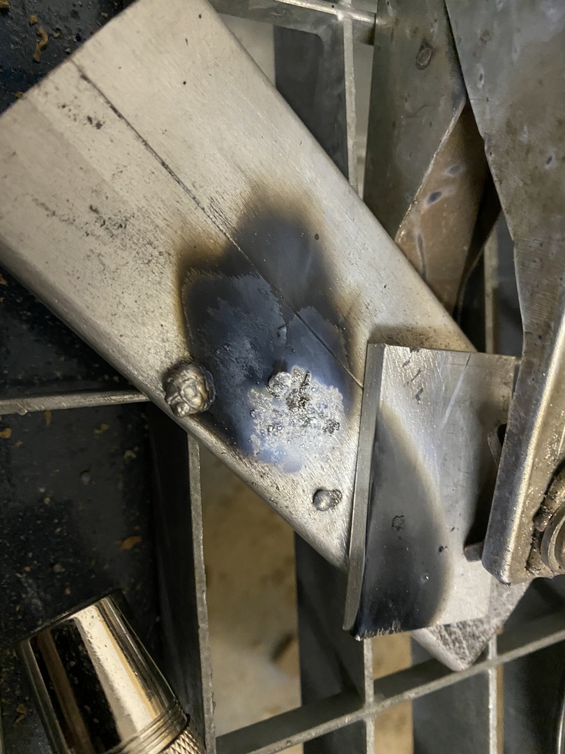

Az első aluhegesztés nem pont úgy sült el, ahogy képzeltem.

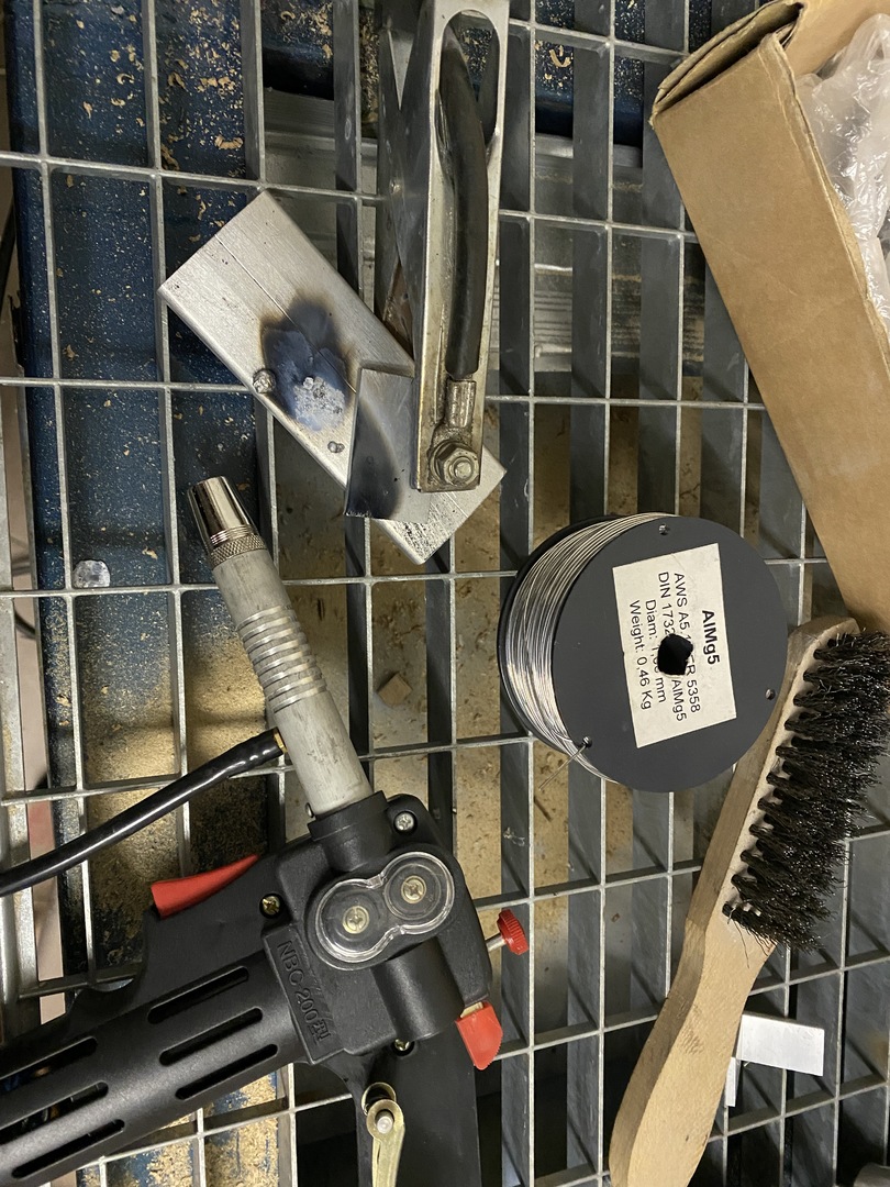

1mm aluhuzal, argon gáz, az áramot és az előtolást kb úgy állítottam, ahogy az acél huzalhoz.
Sistergett rendesen, de nem az anyagon akart megtapadni az olvadék, hanem visszaugrott az áramátadó felé egy kis golyóba.
Növeltem az előtolást, lett néhány nem túl mélyen beolvadt bogyó, végül  valahogy belesült az alu az áramátadóba....
Holnap keresek 1-es fúrót és megpróbálom kifúrni. Addig is szivesen fogadok tippeket, hogy mit toltam el :)
1-es aluhuzalhoz 1-es áramátadó kell?
Mintha a 0.8-as acél nem lett volna ilyen passzos a 0.8-as névleges méretű fúvókában.

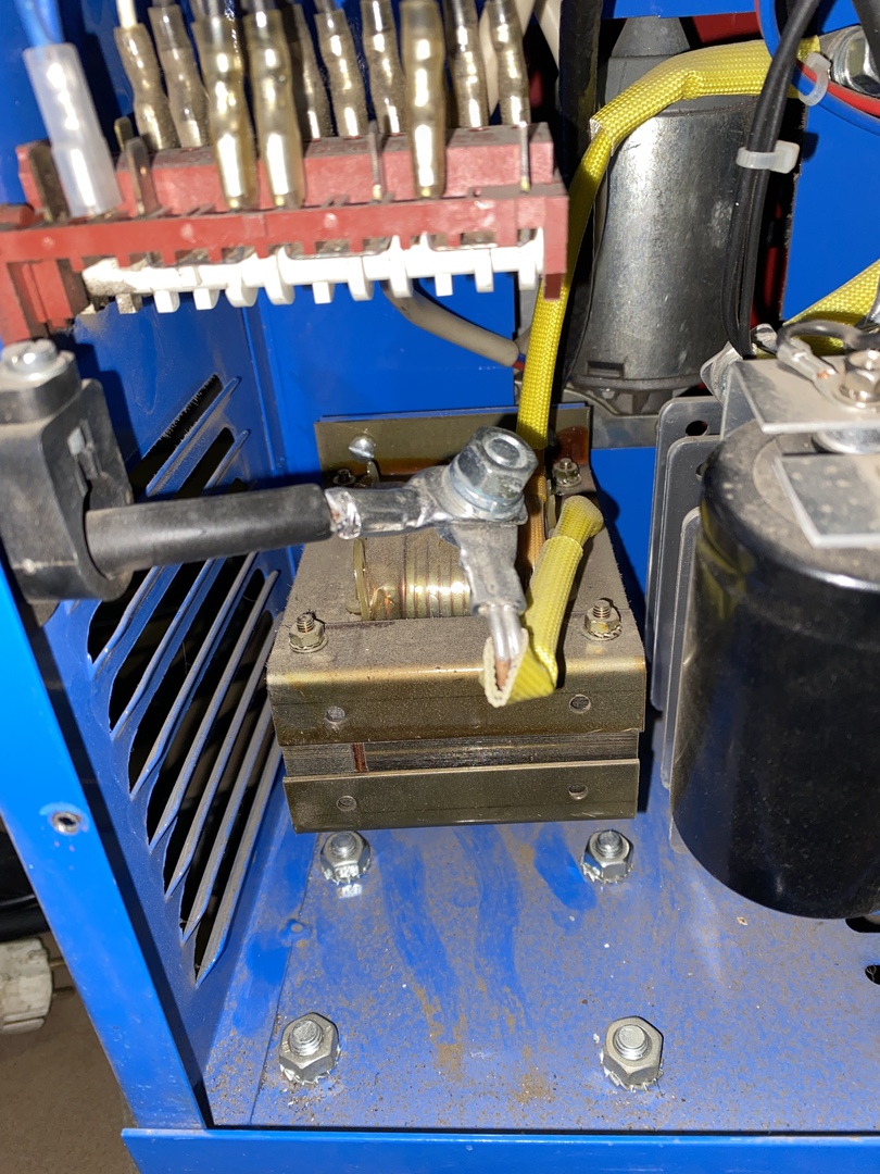

Belülről ilyen, azon meglepődtem, hogy szelén van benne.
Nincs abban szelén, alu lemezbe vannak besajtolva a diódák.
Gyorsabb voltál ,néztem a képeket ,kerestem a szelént :)

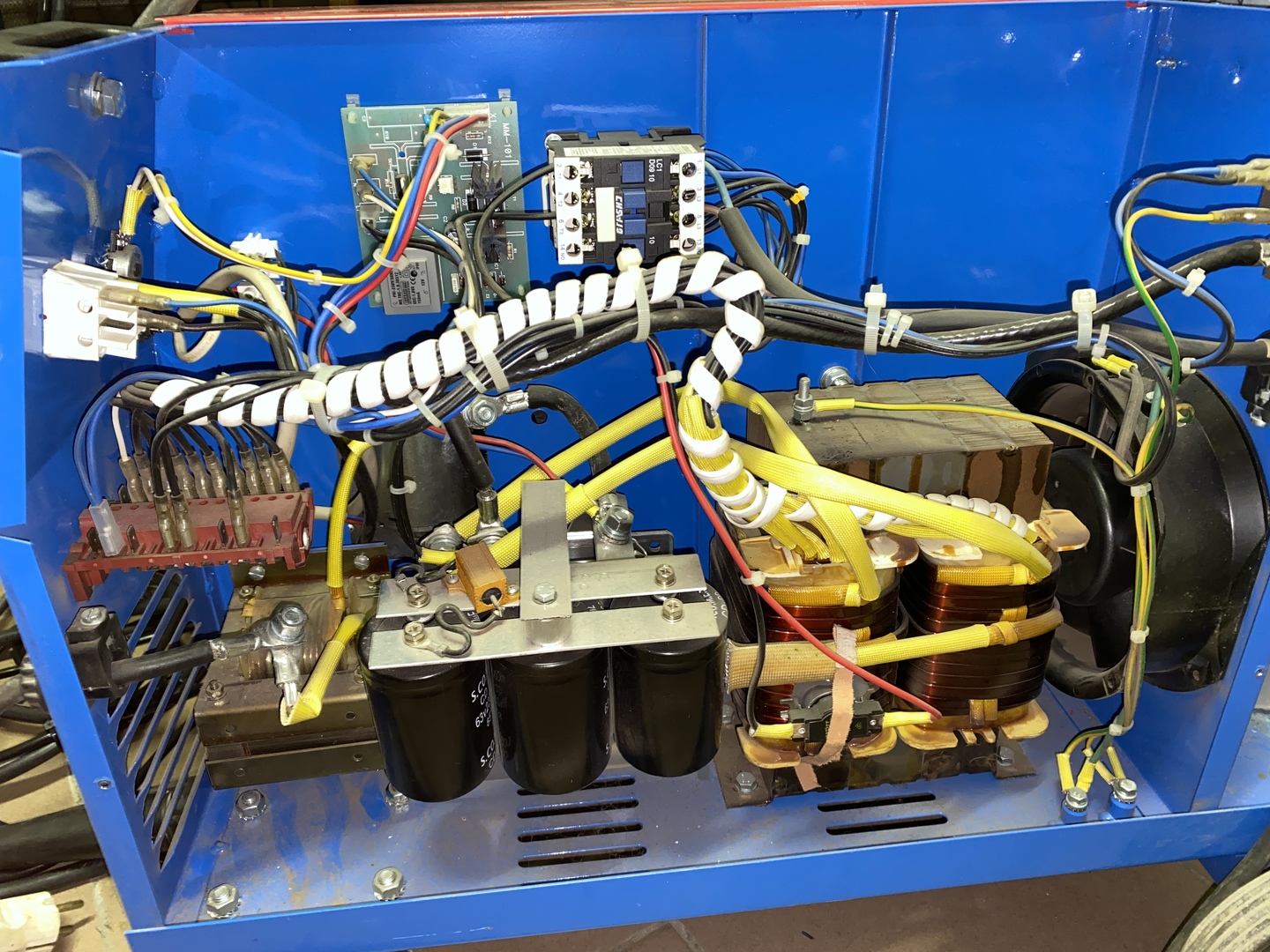

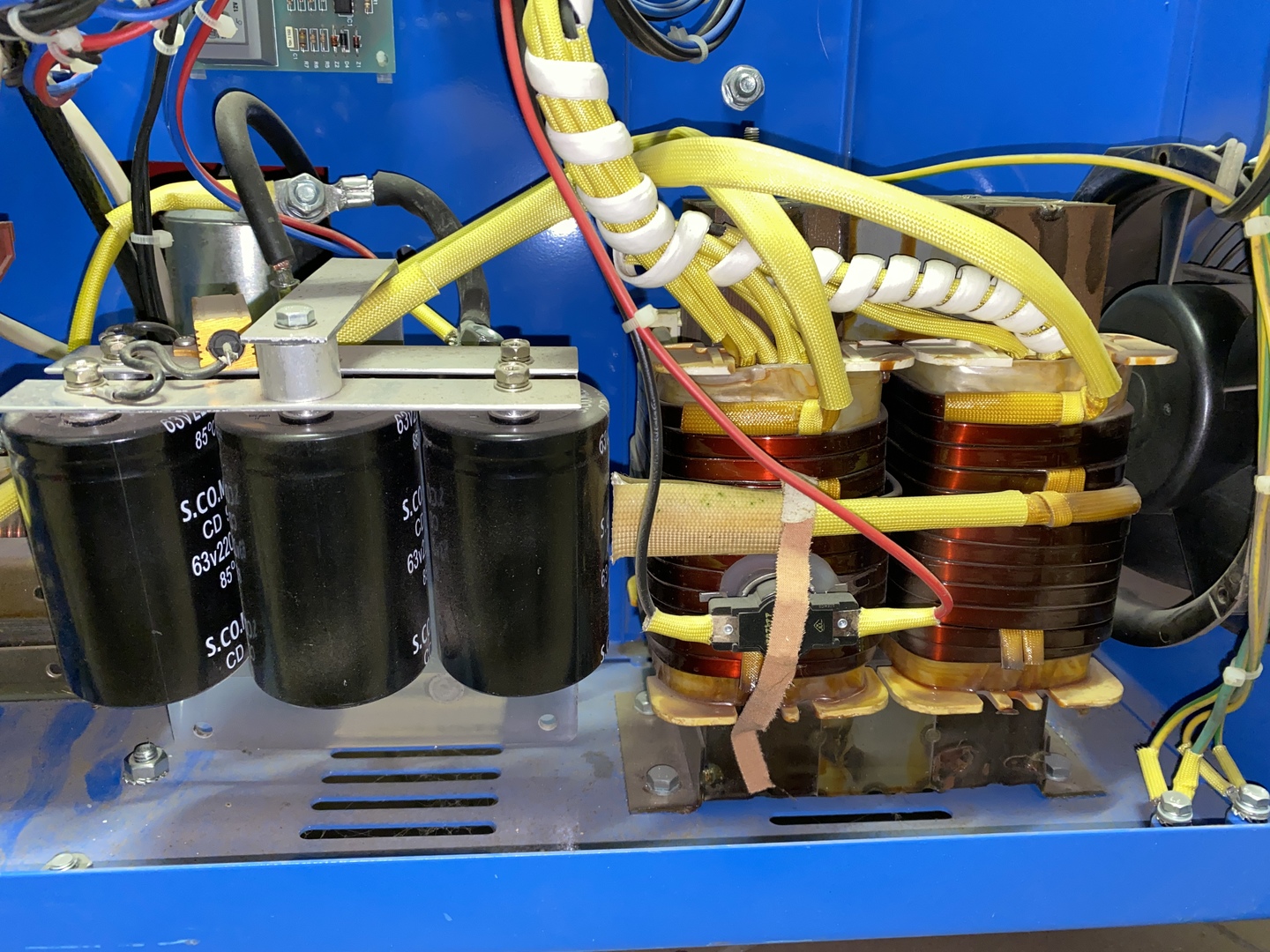

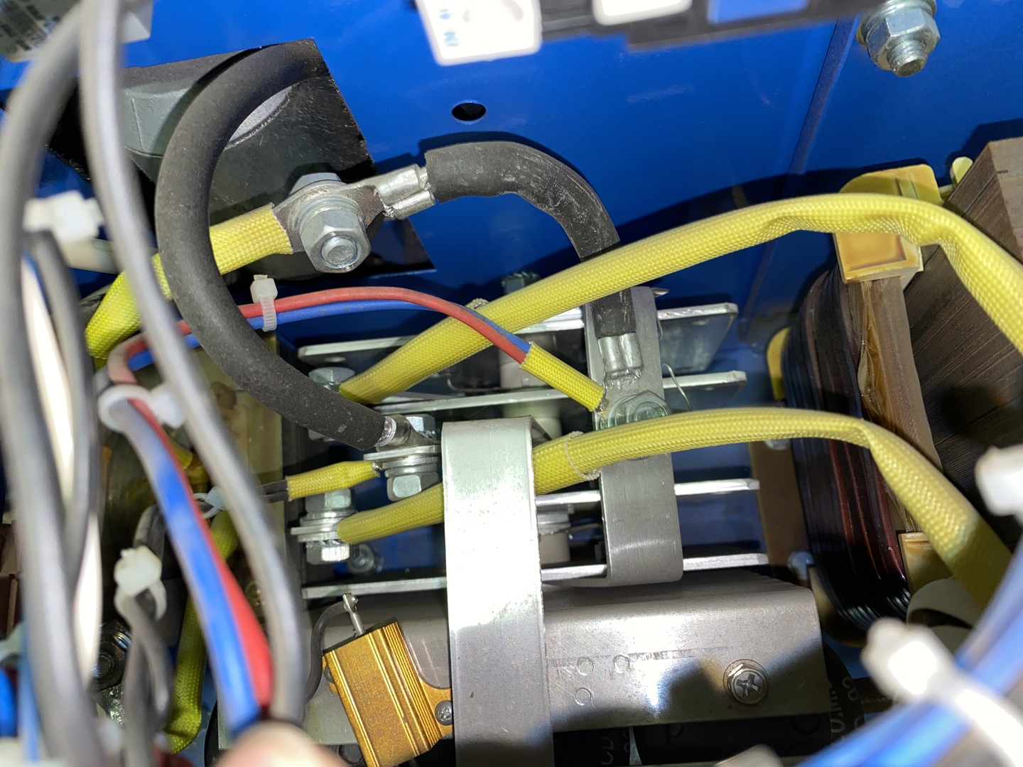

Nézegettem kicsit a trafódat ...
