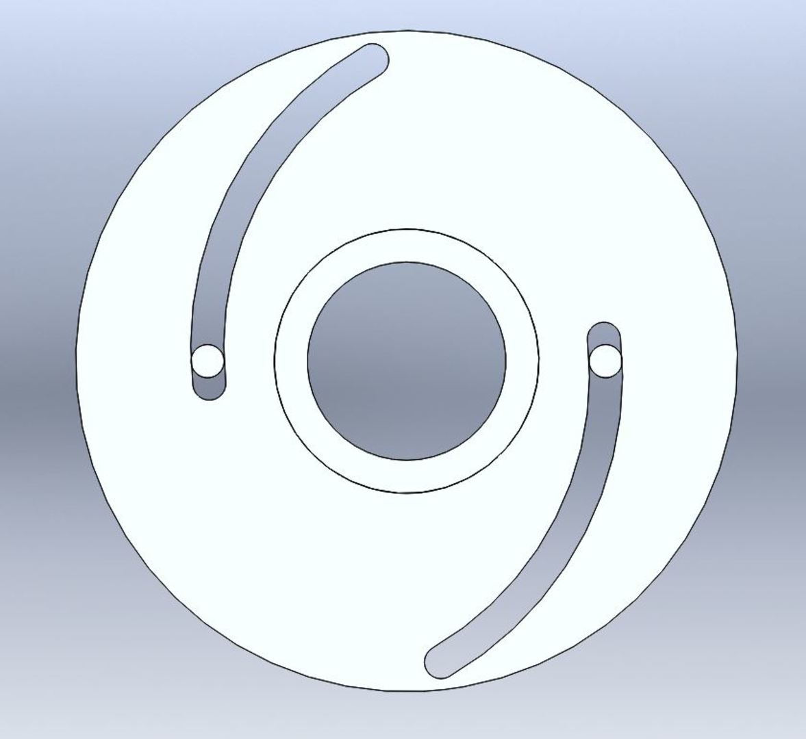

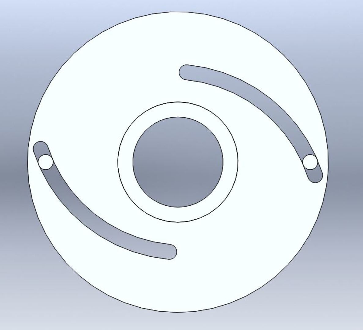

Hogyan biztosítanád a két szemben működő görgő tartó pofa mindenképp forgás központba tolja a munkadarabot?[#nemtudom]
A 2 szemben lévőt egy mechanikával mozgatnám.
Ezt értem, nyilvánvaló, ezek a kényszerpályák amit emlegettem. Én a pneumatikára vonatkoztattam a kérdésem mert azt írtad azzal mozgatnád a pofákat.
Azokat csak közvetve, ezt a tárcsát mozgatnám vele.

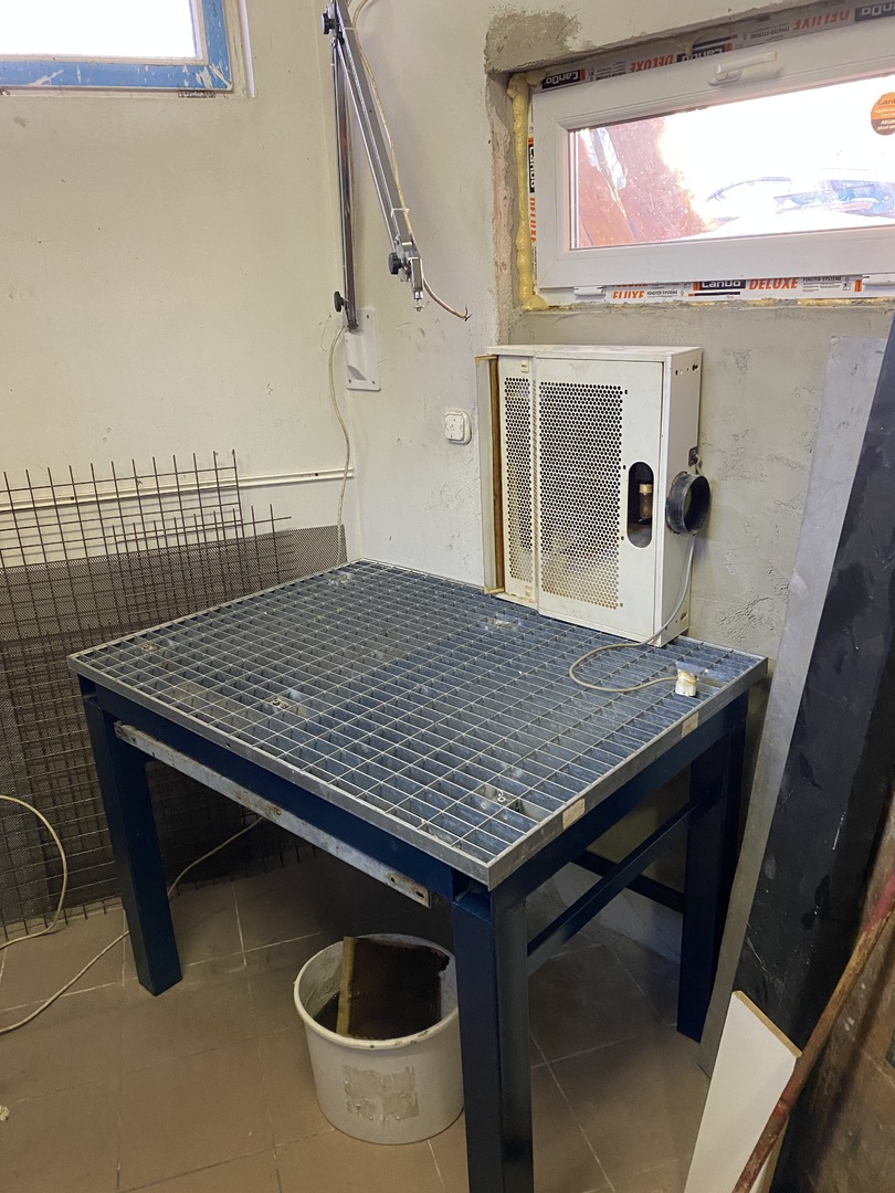

Én is gyakoroltam mostanában, csináltam egy hegesztő asztalt.
A lapja 121x89 cm-es járórács, alatta salgópolc koszgyüjtő fiók, a váz 80-as zártszelvény.
Első AWI hegesztős projekt...  hát még bazi lassan megy, CO-val fele idő lett volna :)
A motoros-féle tartóra valami erős lámpát terveszek, meg a páraelszívót is fel kéne pakolni valahova, mert hamar blengi a füst az alagsort.

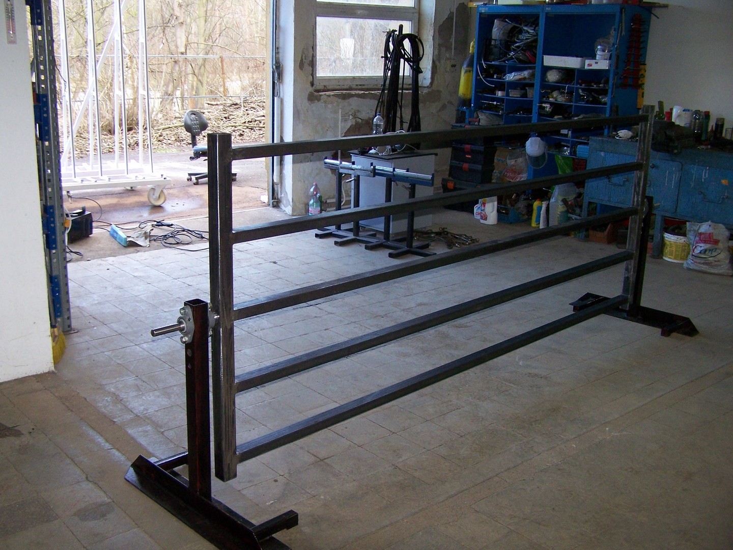

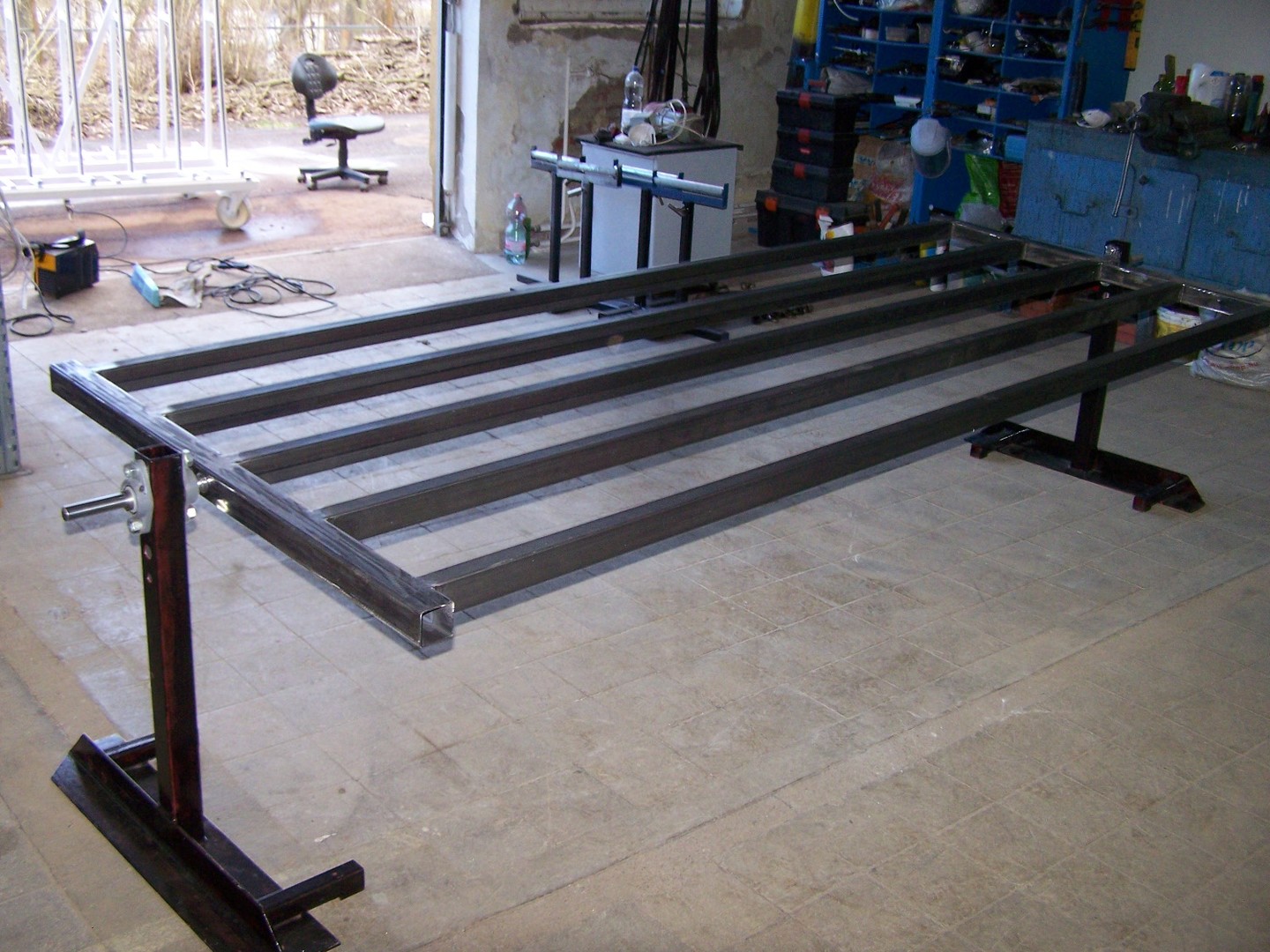

Teccik.Gratula![#eljen]Én is bajlódom mostanában egy hegesztő asztallal. Talán a héten készen lesz.[#nemtudom]Az asztal mérete 3100x1200 és átfordítható.
( A müa. ablaktokról miért nem húzod le a fóliát. Egy idő után fog sülni.)
Köszi :)
Kihúzható lábakat tervezek én is ehhez, amire fel lehet tenni még egy ilyen rácsot emellé - csak nem volt épp 70-es szelvény a telepen.
A fólia jogos, a kék már 20 éve rajta van [#wilting]

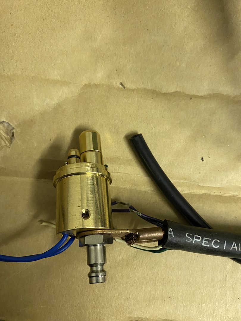

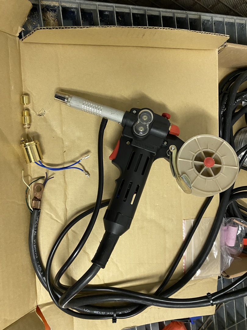

Euro csatisra akarom alakítani a nemrég zsákmányolt push pisztolyt.
A csatlakozóban M10x1 menet van, a saruban 10-es furat.
Csodával határos módon találtam is a levegős ládában egy kb passzoló réz tömlővéget amire talán rá tudom erőszakolni a 8-as csövet.
Ennyi kontaktfelület elég az áramnak? Vagy hogy lehetne ezt kész cuccokból jobban megoldani?
Nem tudom van-e M10x1 menettel 8-as csőhöz beledugós egyenes idom, az talán elegánsabb lenne.
Még azt sem tudom hogy fog tömíteni... ha betekerem a menetet, ott nem ad át áramot. Ha gumit teszek a tövébe akkor meg az szigetel [#nemtudom]
Gyanítom azon a "bedugós egyenes idom"-on G 1/8"-os a menet, úgy hogy csak óvatosan a meghúzással.
Nincs valami haverod akinek van esztergagépe?
Lehetne oda egy faintos átalakítót készíteni.
Az kérdés volt, hogy létezik-e M10x1-es bedugós.
Amit beletekertem, az passzol, az M10x1.
Persze, vesd a szememre, hogy nincs működőképes esztergám :D
Csináltatni lehetne, de nem nagyon akarnék ez utáén kajtatni, ha lenne konyhakész megoldás.
Hát ez is bedugós :)
 Akkor Te a Push-in csatira gondolsz...
Nekem most így áll az asztal de az alapok már látszanak.
