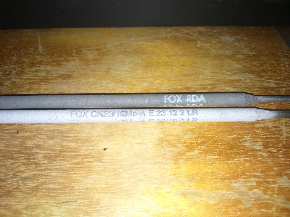

böhler fox sas2  ma hegesztettem ilyen pálcával .
Egyszer megázott éppen az egész doboz .
Bázikusnak tűnik a salakja alapján .
Nagyon kis áram kell neki , de kegyetlen ívet fogni vele ,utána már jó a varrat .
