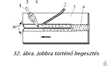

A húzzuk-toljuk-ról volt szó! De szemléltetem neked a jobbra-balra hegesztést lánghegesztéssel illusztrálva.

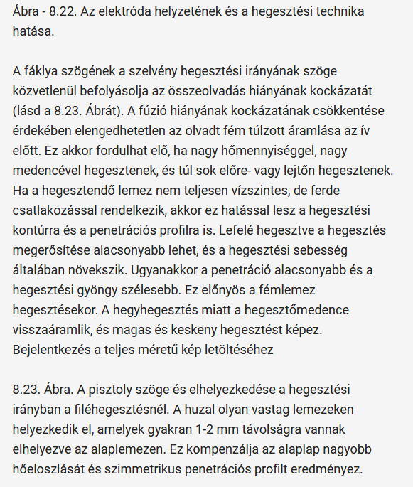

Hát ha látsz különbséget a backhand és a jobbra hegesztés közt akkor tényleg nálam a hiba ...
Erre van többsoros varrat vastag lemezek pl ...

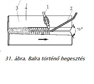

Ezeken a rajzokon,Mi szemben állunk a hegesztő szakival és nézzük hogy hogyan csinálja? Vagy Mi hegesztünk tükörből?

De nem az a lényeg  .  Hanem az égő elhelyezése .A kész varrat előtt vagy utána halad az égő .
Balra hegeszteni könnyebb .
fpd0kbd4
Mindkét esetben a kész varrat után van az égő,az a különbség, hogy hol van a pálca és merre van megdöntve a pisztoly.
Hát jó !
De a 32 es ábrát biztosan láttad ?

Igen. A sorrend a következő.Jobbra hegesztés:kész varrat, pálcaadagolás,égő (a kész varrat felé fordítva). Balra hegesztés:  kész varrat, égő,(nem a kész varrat felé fordítva) pálca adagolás.
Jobb kézben a heg.szár,bal kézben a pótanyag.A rajzoló (figyelő, esetleg fényképező)szemszögéből látod.De már hanyagolnám a témát.[#worship]
