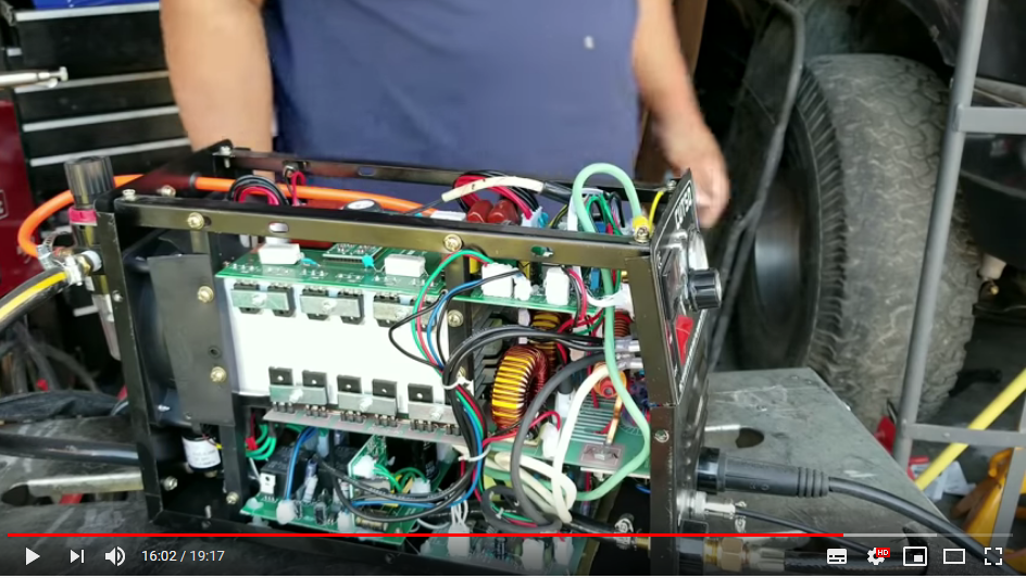

fpd0kbd4
A hozzáértőkhöz lenne egy kérdésem. A videón látható szerkezetről nem tudom eldönteni,hogy a plazmaív koppintásra vagy HF gyújtással épül fel.30E Ft postával megkockáztathatok érte?
Videó
Ez sima HF gyujtasnak tunik, nem pilotos.
g89ketty
Én már csak ilyen vagyok, bocs![#pias]
fpd0kbd4
Olyan mintha nem érintené oda a munkadarabhoz.A neten nem találok a gyújtásáról infót.
Szerintem hozzaer, vagy nagyon kozel van, nehany mm-rol mar athuz az iv.
A következő videón már le is vették a burkolatot a gépről és ott is látszik, hogy nincs pilot vezeték. De a pisztoly sem pilotáramos.

"Pilot arc" ez egy külön csati a gépen ami ebben támogatot +10..15E többlet gép árban...
