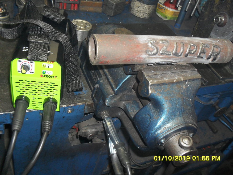

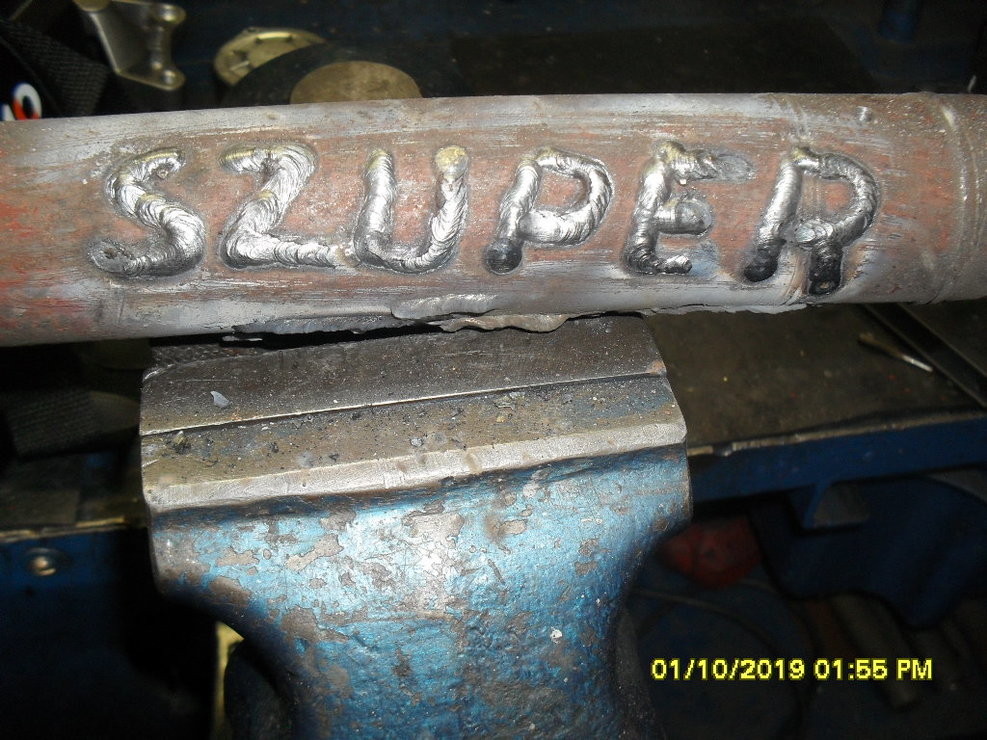

Most vettem egy CO gépet. Kipróbáltam tolva és húzva is, de nem látok közte külömbséget.
Eddíg csak AWI-t használtam.
Na majd idővel kiderül.

Révész Richárd
Na holnap ha időben hazaérek, akkor csinálok egy tesztet és fotózom.
Utána kibeszéljük ki mit lát.
