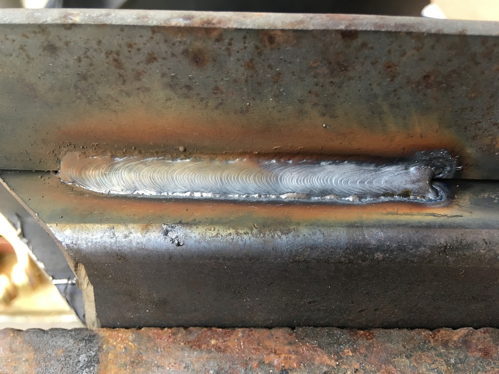

No itt a teszt eredménye.
Az első a húzva hegesztett a második a tolva.
Kicsit talan sok volt a huzalsebesseg.
Révész Richárd
Nem tudom, még most ismerkedek a CO rejtelmeivel.
Összesen 0,5 métert hegesztettem vele.
0,8-as a huzal, van valami ökölszabály, hogy kb milyen sebesség és feszültség kell 3-as falu zártszelvényhez?
Jó lett , különösen a húzottnak az első fele :)
Most kellene egy egy csiszolt metszeti kép , borítékolnám az eredményét . Nem a munkád  minősége miatt írom !
A gép is jó lehet .
Na akkor had kérdezzem meg melyik fajta módszerrel hegesztenél egy kritikus varratot ?
És kíváncsi lennék hogyan kerülhetett a műszaki nyelvbe ez a húzom-tolom ... [#csodalk]
Sajnos en badoggal nemigazan foglalkoztam eddig. Valahol 15 es 22V kozott :)
Ez már egy sokat mondó válasz !  :)

Egyébként meg tök mindegy, hogy merre tolod!(vagy húzod)
Elvittek az erdőbe a bölcsek a jobbra- és balrahegesztéssel[#nyes]
Most megnéztem megint a képet, egy kicsit lassabban told!
