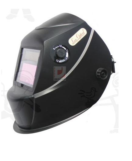

Én megnézem az adatlapját is a fórumtársnak és jól láthatóan komoly emberről van szó azaz nem "viccelődős" típusú ember. Én nem nagyon érdeklődöm különleges hegesztési eljárások után mert a mindennapjaim csak egyszerű szerkezeti anyagok hegesztésével vagy megmunkálásával telik el, sőt szinte már csak a CO2 hegesztőt használom. Mostani utolsó napom is egyszerű téma vetődött fel- a hegesztő fejpajzs számomra megfelelő alakja. Elég nagy darab ember vagyok és fejem akkora mint egy ló-é (nem tehetek róla [#szomoru1]).[#nevetes1]Mostanában mentek tönkre a fejpajzsokban a szűrőbetétek. Ugyan rendeltem újat mert már nem akarok rosszakodni, buherálni a külső elemekkel így cserélgetve a különböző alakú fejpajzsokat jöttem rá melyek váltak jobban be nekem. Azok használhatóbbak melyeknek felső, homlok feletti része nem hajlik vissza azaz jobban szellőzik és így nem párásodik be a szűrőablak (lásd a mellékelt fényképet). Akarok még rendelni tartalék fejpajzsot, nagy látómezővel rendelkező szűrővel de  most az alakját is jobban átgondolom majd.

olcsobb nagy panoráma...

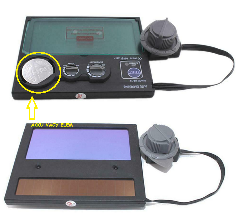

Midegyikbe van forás fix akku (ragasztot ház) vagy elem ami foglalatos mert anélkűl nem tudna működni csak napelemes az mese a drágább kiadásba szürövel játszanak (komolyabb védelem)..
Cserélhető elemes vagy akkus + kikapcsolható.[#eljen]
Nekem is ez a fajta van már vagy 5-6 éve, megvagyok vele elégedve.
Egy hibája ezért volt, az elem érintkezője elég bili anyagból van, ezért az elején kihagyogatott, villogott, mert az elem nem érintkezett rendesen.
Megtisztítás után is párnap múlva újra kezdte.
Megelégeltem, és az elemre pisztoly pákával forrasztottam vékony huzal kivezetést és ráforrasztottam az érintkezőkre, azóta semmi gond vele.
Remélem azóta valami jobb anyagból csinálják, de ha gyanúsan villog, gondolj az elemre.
Egy 15W-os kompakt fénycső fényével nagyol jó lehet tesztelni, hogy határozottan vált-e vagy villogva, mert ilyenkor csak a fényeleméről üzemel, és villog össze-vissza.
