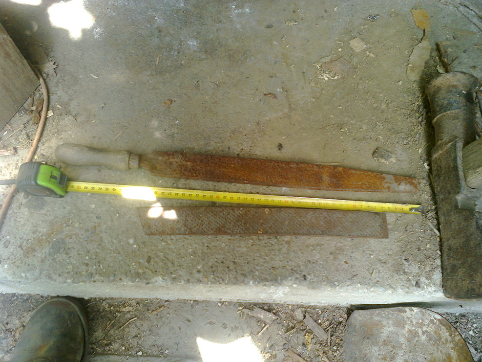

Hát annyit tudok ez ügyben tenni hogy savállóval vagy bázikussal pötyögöm be . [#nemtudom]
Gyorsacél kést régebben hegesztettem késszárhoz , kis darabokat ,avval nem volt gond .
No ,már meg is van a donor .
Csak megemlítettem mit szeretnék és már nyújtották is :)
A ráspolyt én túrtam .
Megpróbálom mi lesz belőle .
Felhegesztettem a reszelőből vágott darabokat .http://bolthely.hu/hegesztestechnika/id/05242_Bohler-FOX-SAS-2-elektroda-2-5x300mm-1-0kg
Ilyen pálcával azért evvel mert ez van .
2,5 ös a pálcaátmérő , a link lehet vastagabb ,csak az összetétel miatt tettem be .
Szerintem hibátlan lett .
Remélem reggelre nem esik le :)
Ha feszültségmentesítetted valamennyire akkor holnap elsőnek adjál neki a kétkilós kalapáccsal, amennyiben nem reped meg a hegesztés akkor a célnak biztosan jó lesz.
Hány fokon gondolod a feszültség mentesítést ?
Egyébként csak négy pofát adott ki a 400 as reszelő , az eleje már minden irányban szűkül .
Egy érdekesség . Találtam egy hasonló méretű ráspolyt is . De az semmire sem jó már .
Annak már az eredeti hőkezelése is rossz volt .
Több mint fél keresztmetszetben be volt repedezve , látszott a törésnyomon hogy rozsdás volt belül .
Csak rákoppintottam egyet és tört .
De bevallom töredelmesen ,hogy szinte dupla árammal hegesztettem ,és nem hűtöttem az anyagot .
Átmelegedett az egész .
A megeresztési hőmérséklet fölé gondolom nincsen értelme menni mert akkor edzheteném újra együtt .
A reszelő nyelén látszik középen osztósík szerűség ,kíváncsi lettem most hogy az hogyan készülhetett .
Azért valamennyire próbáld lánggal a hegesztést megmelegíteni és igen, jó lenne ha a pofák nem lágyulnának ki ergo nem kell túlzásba esni. Pontos hőmérsékletet úgy sem tudsz sem mérni, majd a gyakorlatban kiderül mi is lesz a végeredmény. (Azért halkan megjegyzem mert itt, ezen esetre nem erre ajánlott - homogén szerszámacélnál a hegesztés utáni feszültség mentesítésnél 530-550 fokig is elmentünk.[#kuss])
