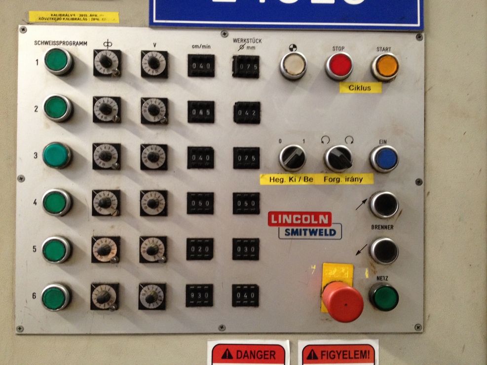

Jártában-keltében esetleg nem találkozott valaki ilyen kezelőfelülettel rendelkező hegesztőgép vezérlővel?
Sajnos semmi más típusszám nem található a vezérlőszekrényen/gépen.
Nagy segítség lenne ha valaki össze tudna hozni egy ilyennel, mert az itt levőnek elveszett a PLC tartalma. :(
