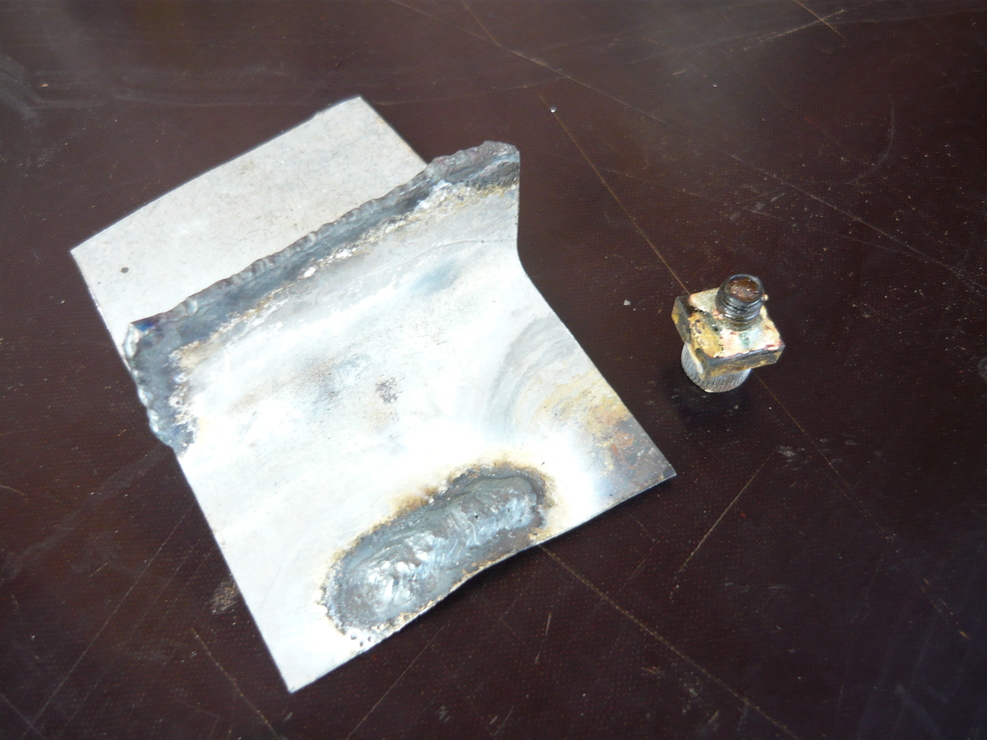

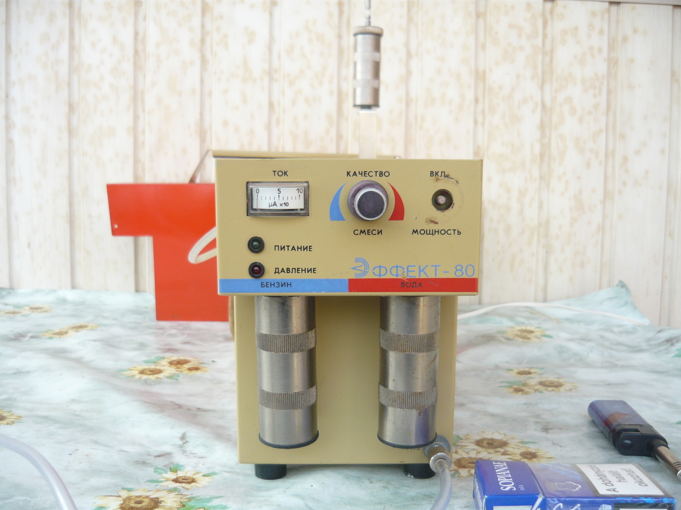

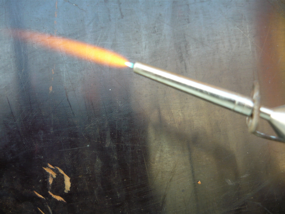

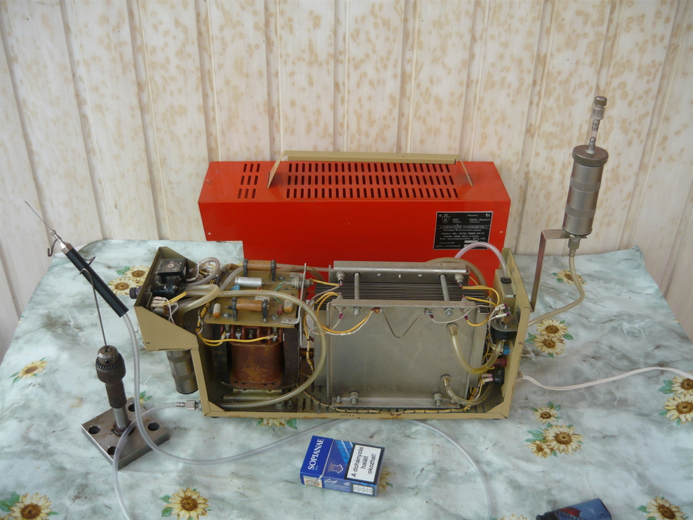

Anno, a boncolósban[#t24p2307#] kitárgyalt hasonló szerkezetemmel,a képen látható keményforrasztást ill. horganyzott lemezen "hegesztést" lehet elkövetni.(igaz itt egy kis benzin adalékolás is van)
