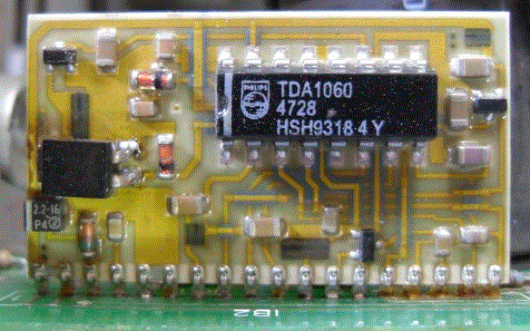

Az eredeti kis kerámia panel ez lenne a hegesztő gépben ( a mellékelt fényképen látható ) de előfordul , hogy elromlik és ezt lehet helyettesíteni a házilagos készítésű elektronikával .Ezzel a témával tovább nem fárasztanám a társaságot de gondoltam megosztom a rajzot mert valószínűleg ezt is törlöm a gépemről .

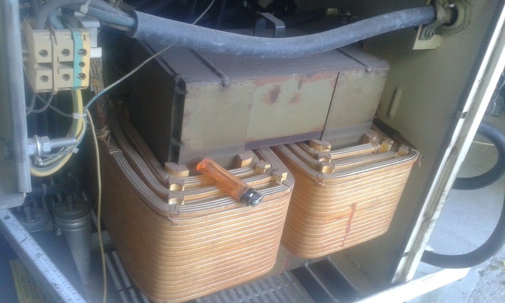

Most már átugrok ide a "béna vagyok" topicról mert már elég volt belőle . Viszont "hegesztős amperekről" is beszélgettünk és ma takarítottam az egyik hegesztőgép belsejét , persze közben készítettem a telefonommal egykét fényképet . Ez "csak" egy 360 A-es hegesztőgép de jól látni a mérnökök mennyire odafigyeltek a fojtó tekercs méretezésére , fontosságára ill. kialakítására . Maga a fojtó kétszer akkora mint a hozzátartozó főtrafó ! Érdekes néhol hogy elhanyagolják ezt a témát és van akik komolyan veszik (Fronius ).
