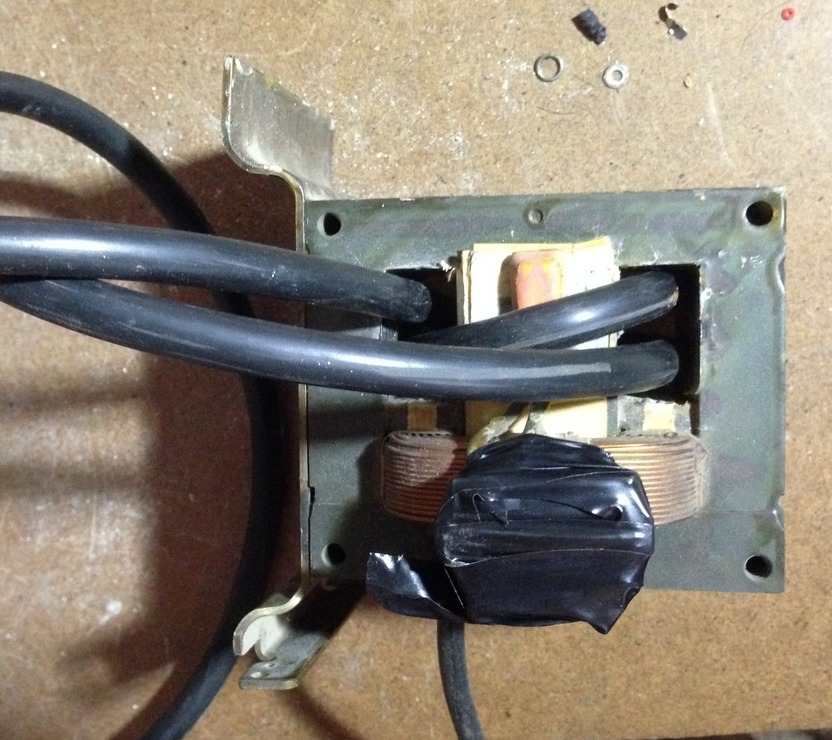

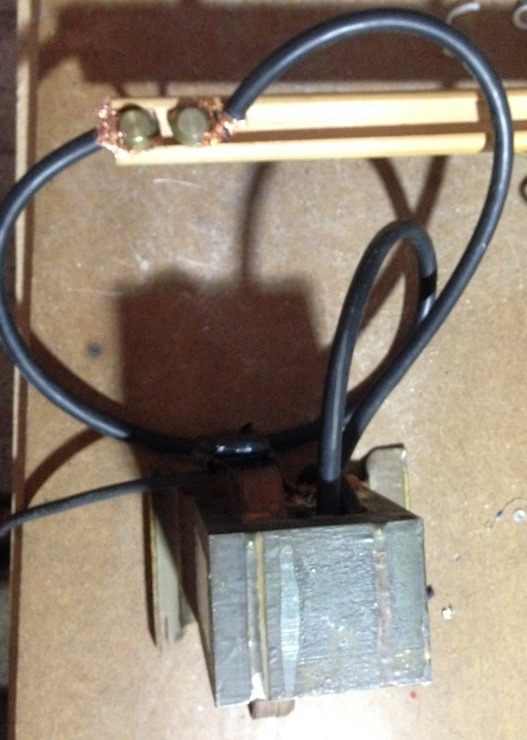

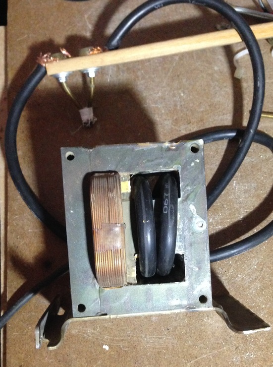

Szia. Tegnap este más lusta voltam kimenni méricskélni.
A szekunder kábel keresztmetszete: 16 mm2, hossza pedig 2 teljes menet + 2x30 cm
Amikor 1 menet volt csak, akkor is ugyanez a hossz volt csak az egyik kivezetés hosszabb volt.
Lakatfogóval mértem 1000A AC állásban a mért áramokat.
De íme pár kép.
Teszem is fel az adok-veszekbe, ha kell valakinek viheti. Nekem elég is volt belőle. (Igazából a kíváncsiság hajtott csak.) [#vigyor]
ajpwg6jrn
És ha valaki úgy dönt hogy ő is átalakít mikró trafót, akkor megosztom én hogy csináltam:
1. Dremel multigéppel levágtam a szekunder tekercseket a trafóvassal párhuzamosan mindkét oldalon.
2. A trafóvas alá fát tettem és kalapáccsal és egy vasdarabbal elkezdtem kiütni a bent maradt részt. (Ez a rosszabbik megoldás, nagyon nehezen indul meg és alig-alig halad kifelé a  bent maradt szekunder.)
2. helyett: 9 mm-es fúrószárral kifúrtam a bent maradt szekundert több helyen és a maradék már kalapáccsal és fogóval kijött.
Köszi !
Akkor megvan miért ellentétes a valós mérhető áram ,az elvárható elméleti értékkel .
Itt már jelentősége van a tekercsként és munkakábelként is használt 16 os munkakábel ,viszonylag kicsi ellenállásának is .
Erre voltam kíváncsi .
