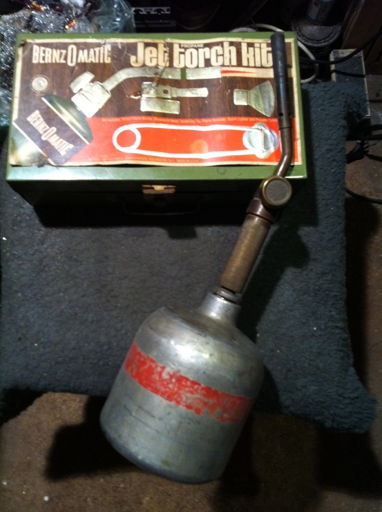

Ilyen típusú pb forrasztó , amivel oxigén nélkül is megtudtam forrasztani a kést.

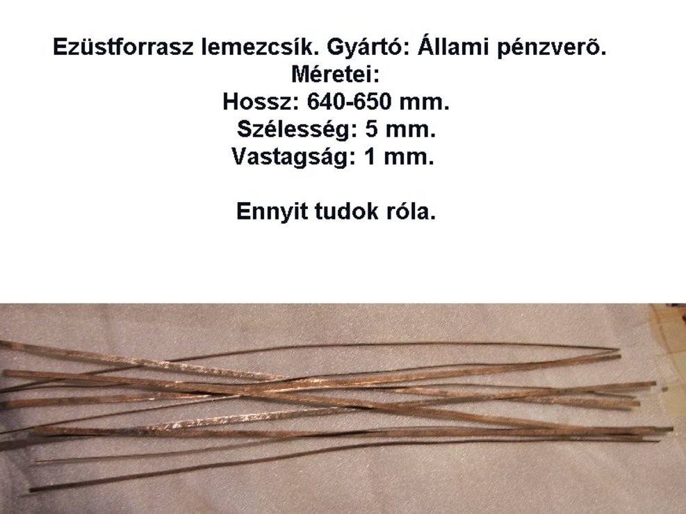

Nagyon sokat forrasztottam én is a pénzverdétől vásárolt ezüsttel, és folyató szerrel. Próbáltam az obi-s "alacsony olvadáspontú" pálcákat is, de csak szenvedés volt, nem futotta át az anyagot, csak a tetején csillogott a folyós fém, pedig alatta az anyag bőven vörösen izzott.

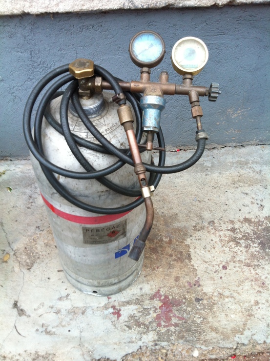

A PB palackon lévő jó kis NDK reduktoros :)  példányt épp most használtam, mégpedig a térkövek közt kinövő gazok eltüntetésére. [#nyes]
A másikat finomabb munkákhoz használom, ebben érdekes formájú gázkeverő torlófúvóka van, de igazi tűhegyű a láng vége.

40% os lapos csíkok, van még maradva pár kiló.
