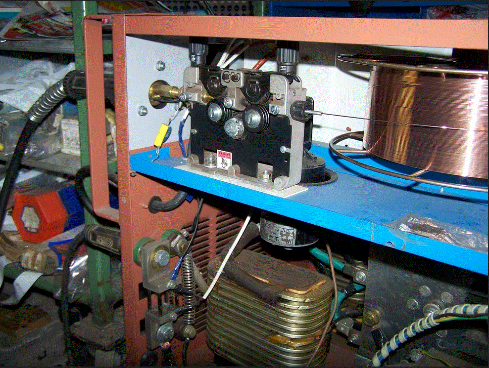

A másik gépben ebből van a főtrafó fojtóval kapcsolókkal .
A doboz és a trafós előtoló szerkezet egy másik egyszerűbb ,kisebb gépé .
