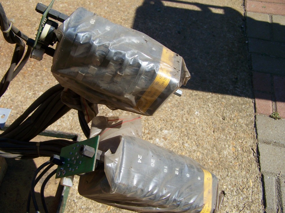

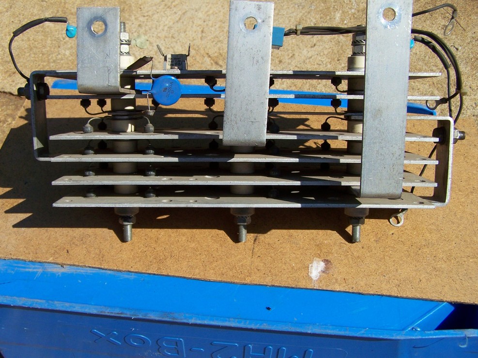

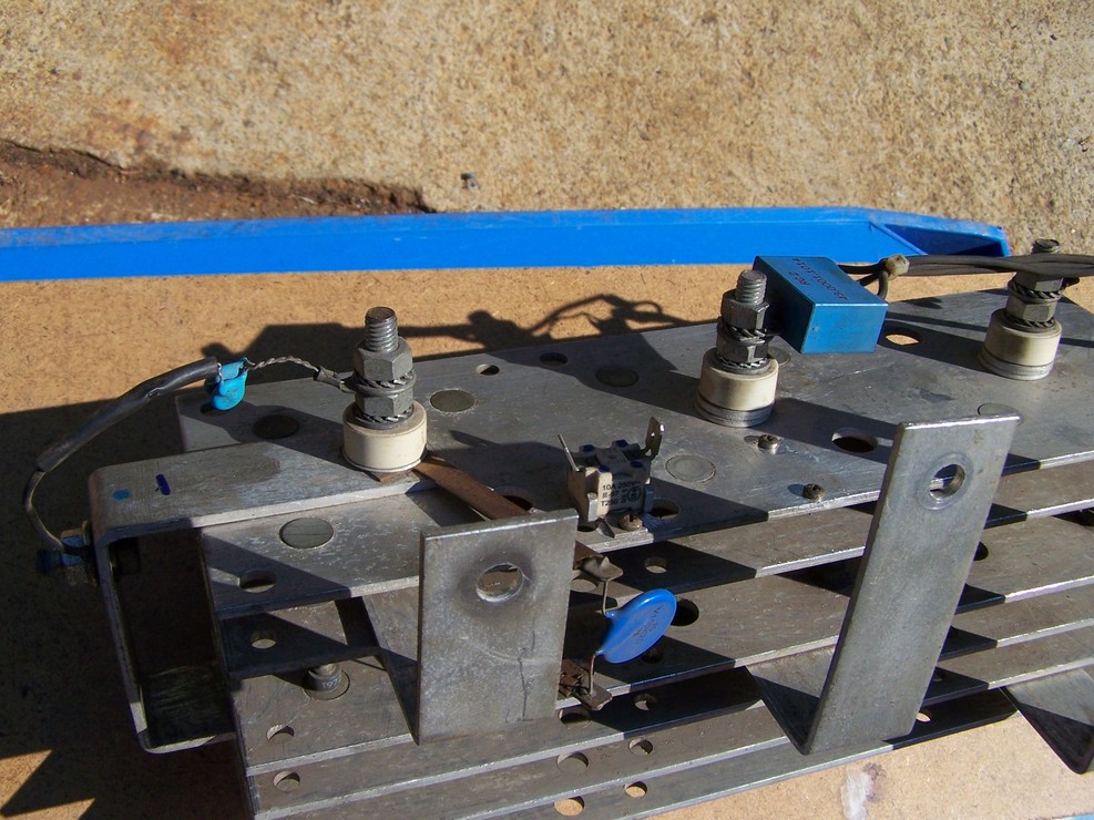

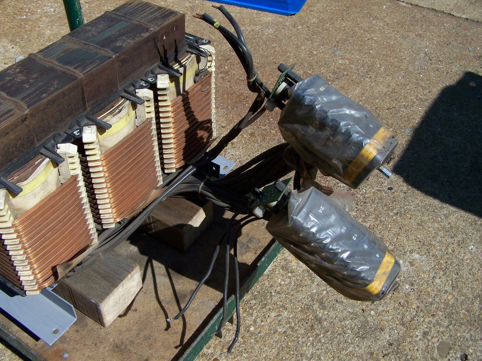

Érdemes időszakonként ellenőrizni , sűrített levegővel kitakarítani a gép belsejét mert nagyon sok kosz le tud rakódni a belsejében . Én is most dobálom ki felújítás céljából a CO2 hegesztő belsőségét és közben takarítom (csak durván mert nincs itthon kompresszorom )és közben ellenőrzöm is . Az egyenirányító híd diódáit , kondenzátorait,varisztort . A kapcsoló problémádra térve - be van csomagolva rendesen ? Mint láthatod azt is érdemes ellenőrizni mert idővel sérülések érhetik és a kapcsolók egyik nagy ellensége a műhelypor .Az egyenirányító híd takarítása közben még egy aprócska szög is kiesett a lemezek közül - hogyan került oda nem tudni és nem is lényeges de jól jött a nagytakarítás .
Szia !
Nincsen becsomagolva a kapcsoló .
De régi trakis gépben láttam ugyanígy becsomagolva , valóban jobb az úgy .
A legtöbb gyári gépen be van fóliázva a fokozatkapcsoló ahol nincs ott pedig ajánlani is szokták a pótlását mivel a sok por hamar megtelepszik a kapcsoló bonyolult felületén de persze a belsejében is ahol hibaforrásként van számontartva .
