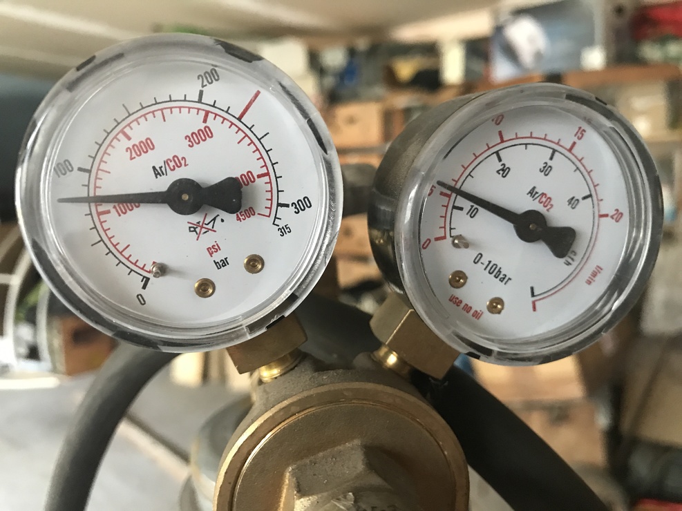

Kb 2 óra hegesztés után most kb 80 bar van a 130 cm magas 13cm átmérőjű co2 palackomban.
Én bent 5l/percre állitom.
Így a nagyobbik tekercs 0.8-as huzal kb 2/3-ához volt elég egy palack.

Gábor, ezt én is értem. Meg azt is értettem amit telefonban beszéltünk nemrég.
Viszont nekem amikor megérkezett a palack, akkor figyeltem is hogy mekkora nyomás van benne. (Akkor 150bár körül mutatott a rajta lévő óra.) Igaz melegben is volt, meg zötykölődött is.

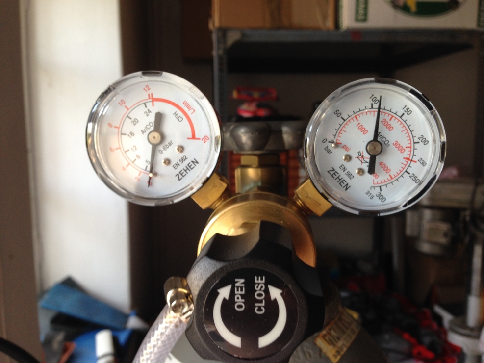

Találtam egy képet, még szerencse hogy aznap este fotózgattam.
Emlékszem rá hogy csodálkoztam is rajta hogy pár óra alatt mennyit csökkent a nyomás, nem is értettem. (Kérdezősködtem itt is hogy mit hova állítsak a kezdeti tanuló fázisban.)
Íme a fotó. (Ez már este 8 utáni kép.) A palack pedig aznap délután után már zárt helyiségbe került.

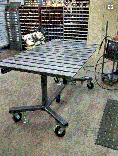

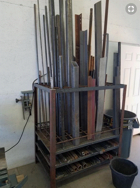

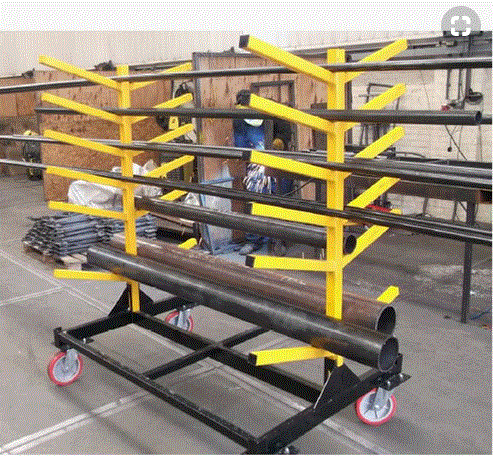

"Öreg vagyok , fecsegek "... én is fecsegek egy cseppet .[#nevetes1]Mostanában két dolog van amin agyalok ( mert még csak terv ) még egy hegesztő asztal összeállítása ill. anyag és vágási hulladéktároló készítés . Ami a lényeg a tárolónál , hogy átlátható legyen a sok apró de még használható darabok és persze mozgatható is legyen .
