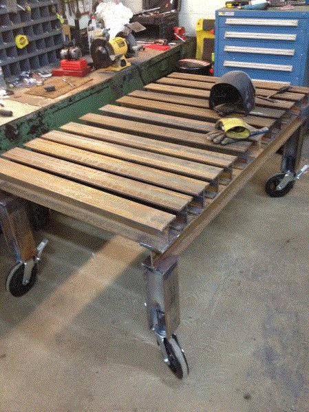

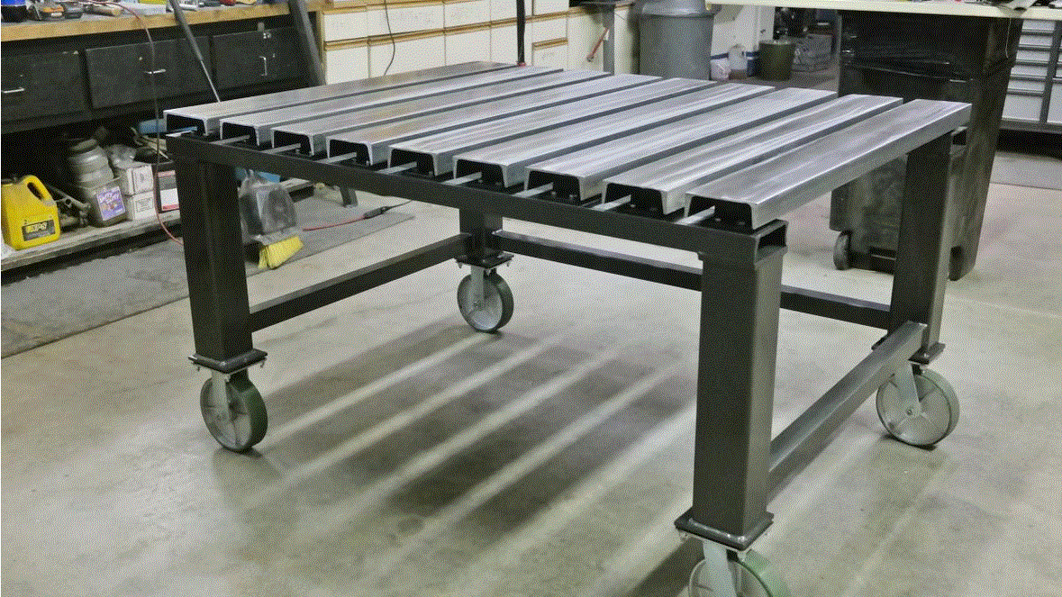

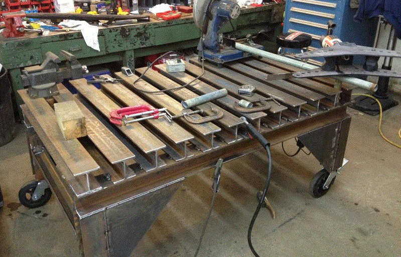

Folytatva a hegesztő asztal témát (mert mostanában jobban érdekel engem is) - nekem ez a stílus jön be csak úgy , hogy az asztallapnak 100-150 mm-el kell szélesebbnek lennie a lábak szélesség méretétől körben mivel úgy kényelmes a lábnak és a testhelyzetnek . Az a jó ha a kerekek forgók de fékezhetőek mert helyben meg lehet akkor fordítani az asztalt .Alul a lábakat összekötő hosszanti zártszelvény meg jó ha középen van .
