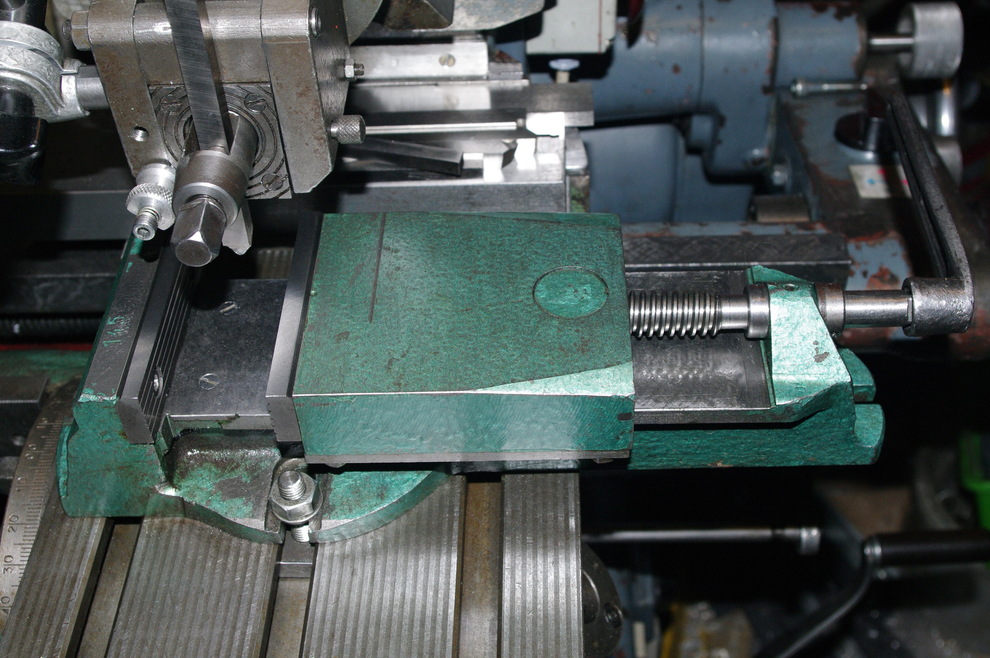

Vettem egy elég laharcolt gépsatut. Az alsó része a két pofa kötött eléggé el van "használva". Belefúrtak, belemartak, stb. Gondoltam behegeszteném és egy ismerősöm meg síkba marná. De fogalmam sincs, hogy egyáltalán házilag ezt meg tudom-e oldani. Azt tudom, hogy lehet bevonatos öntvény pálcát kapni, de nem tudom az jó-e nekem. Van AWI hegesztőm is, bár túl nem vagyok túl gyakorlott a használatában.
Sajátomnál betétlemezt ( öntöttvasból ) ragasztottam be a satuba, majd gyalultam, végül összehántoltam a felületet.
Két csavarral biztosítottam. Jelenleg újszerűnek látszik. A hegesztést szakértelem hiányában én nem mertem megpróbálni.
A képen nagyjából látszik az eredmény:
nvnshmpmn
Egy asztali köszörűm tárgyasztalát próbáltam meg bevonatos öntvénypálcával kipótolni, mert volt rajta egy mélyedés. Nem javaslom, mert a felhegesztett rész nagyon kemény lett. Végül csak szalagcsiszolóval sikerült egybehozni a felületet. Oda jó ez, de szerintem a satunál már bajos lesz precízen lemunkálni.
Az egyik kisebb satumat javítottam így meg, ahogy Csuhás mutatta. 3 mm-t munkáltam ki az összefúrkált részből. Így is maradtak benne még fúrásnyomok, de nem akartam jobban elgyengíteni ott a satu gerincét. A pótlást féktárcsából készítettem el. Kétkomponensű ragasztóval beragasztottam, aztán a végén a gyalugépemmel sikra munkáltam az egész felületet.
