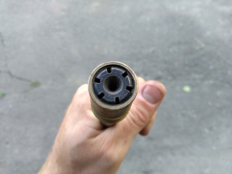

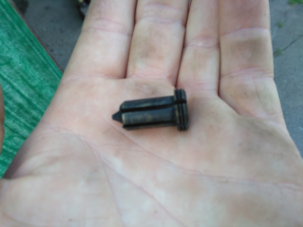

Üdv! Varga égőszárhoz keresek a képen látható fuvokákat. Mi a pontos neve ennek a fuvokának? Lehet kapni újat?
