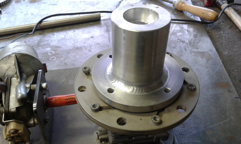

Csak hogy legyen kicsi hegesztés is. Ma használtam a forgatómat alu csapágyház.

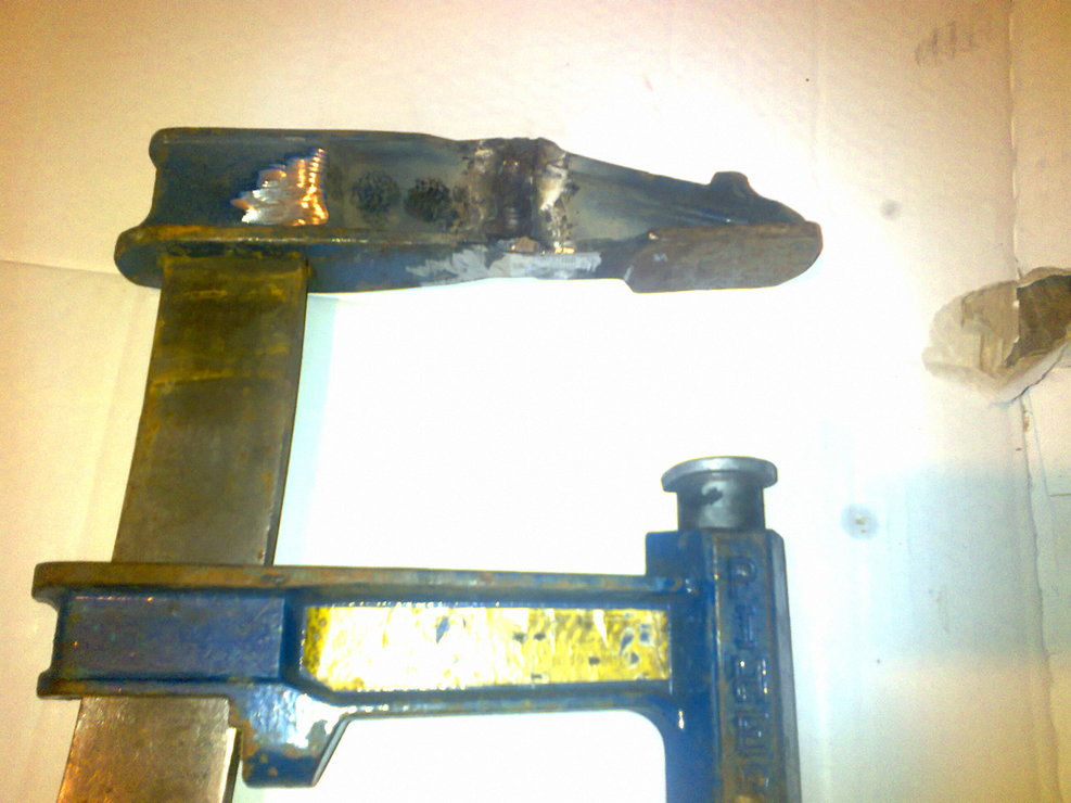

Ma összeragasztottam egy talán egy éve kallódó lakatos pillangót . Guberált darab de tetszik a megoldás .
Semmi dicsekedni való nincsen rajta .
Az a félelmetes hogy szinte egy éve nem voltam képes összehozni .

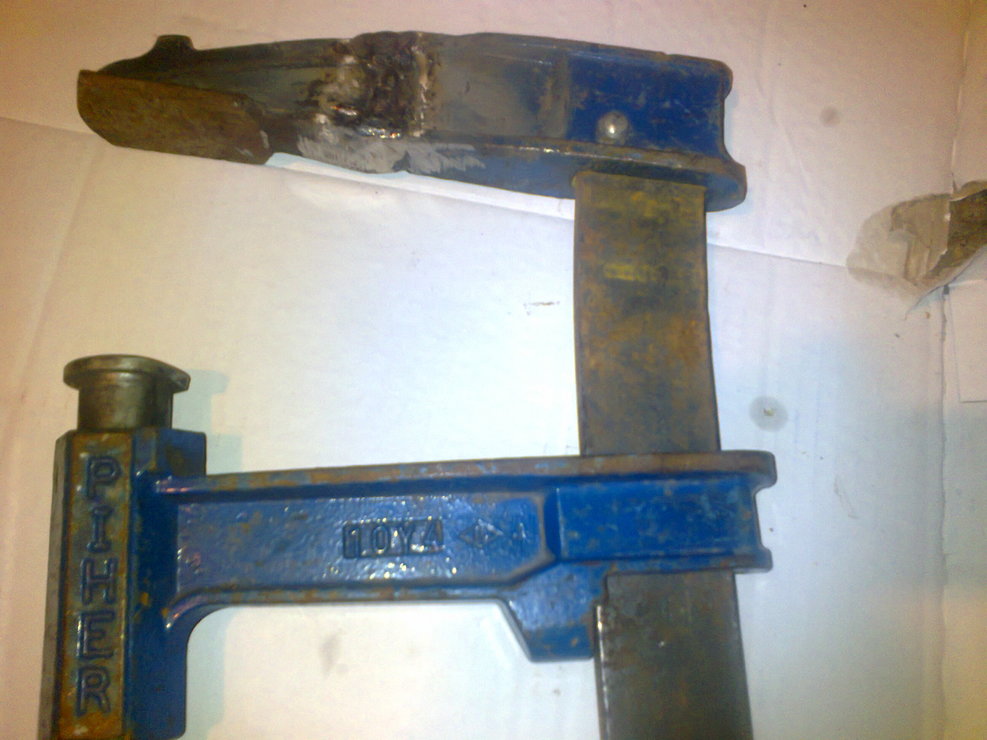

Fox eb-s pálca , hegeszthető öntvény , nyúlott görbült is törés előtt .Még aszár is görbe .
Simán behorpasztottam vele egy 80x80x3,5 es zártszelvénydarabot ,így taknyolva is .

 "Pofaszélesség 120mm. Szár mérete: 35 x 8mm. Gömbgrafit öntvényből készült szorítópofák. Magas szakítószilárdságú (90kg/mm2) hengerelt, rozsdamentes bevonattal ellátott acél sín. Csúszásgátlóval ellátott alsó mozgópofa. Epoxy alapú festékkel festett pofák."
A taknyolt pillangó adatlapja .
Törés előtt viszont nagyot görbült nyúlott  a fej .
Ez ellent mond az öntött vas anyagnak .
Jól hegeszthető is .
Ez valami más anyagú öntvénynek tűnik nekem .
De nem acélöntvény , az is egyértelműen látszik .
