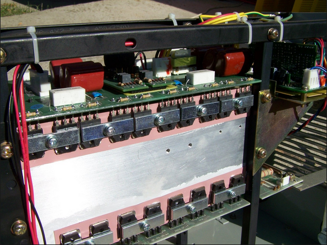

Csak a Rilon ARC 250-esről tudok nyilatkozni mert nekem az van az Alfaweld-et nem ismerem . Az alfa súlya 13,5 kg a Rilon 18 kg . A fényképeket is én töltöttem fel a netre de sajna az eredetit nem találom most - itt láthatod -20 darab fet van benne a primer oldalon és 20 darab dióda a szekunder oldalon . Nem sajnálták a ferdeszeműek az alkatrészt belőle . Csak a fojtót hiányolom de egyszer majd az is pótolom mert hely az van a burkolat alatt .
.. bocs , a szekunder oldalon csak 16 darab kettős dióda van ( alsó sor) .

Nagy méretek miatt is sok a veszteség bár hosszú élettartamú eszköz .Gyenge pontja a tirisztor vezérlő áramkör .Hatalmas transzformátor és fojtó így nagyobb a réz és vasveszteség + a főtrafó sem lehet szoros csatolású a hegesztési technológia miatt ( MMA - eső jelgörbe kell ). A tirisztorok is a szekunder körben vannak így a  nagy a hőveszteség ott is mivel nagy az áram és ezt ha szorzod az eszközön eső feszültséggel ( kb. 1,5 V) már számolható a hat darab tirisztor okozta veszteség is . Nagyobb benne a két hűtőventilátor is plusz a segédtrafó is .Szóval egy inverteresben kevesebb kevesebb a veszteség . A Rilon-ban a négy darab főtrafó egy markomban elfér . De a szekunder oldali gyorsdiódákon is kisebb a feszültség esés (kb.0,4 V) így kevesebb azokon is a veszteség . De gondolom lehetne még sorolni az okokat miért is jobb az inverteres hegesztőgép .A várható élettartama viszont jóval kisebb mint a hagyományos trafós hegesztőgépeké .. már ha jól van méretezve .

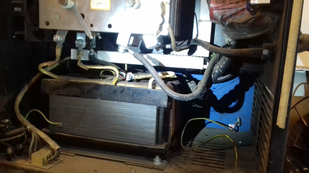

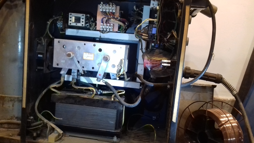

MA megérkezett a fojtó.
Az  mindegy hogy melyik pólusra teszem?
Elvileg mindegy lenne de kényelmes és gyakori megoldás a negatív (test) pólus választása .
fisrcxuk3
Akkor én is így teszek, holnap után játszom vele. Azért írom,hogy játszom vele, mert több éve nem használtam,kell szerezzek némi összehasonlitási alapot...
Tegnap sikerült beszélnem  a gyártóval,volt olyan  kivitel amiben nem volt fojtó.
Érdemes a fojtóval párhuzamosan kötni ellenállást ( mint láthattad az előző két fojtóról készült fényképet amit feltettem ) és azzal is be tudod állítani ,hogy minél kisebb mértékben fröcsköljön a hegesztő ív .Persze ez csak kísérletezéssel lehet . Valamilyen vasdrótból érdemes megtekerni azt az ellenállást  különböző méretekben és kipróbálni melyik a legmegfelelőbb .
