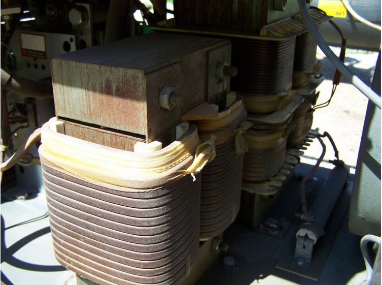

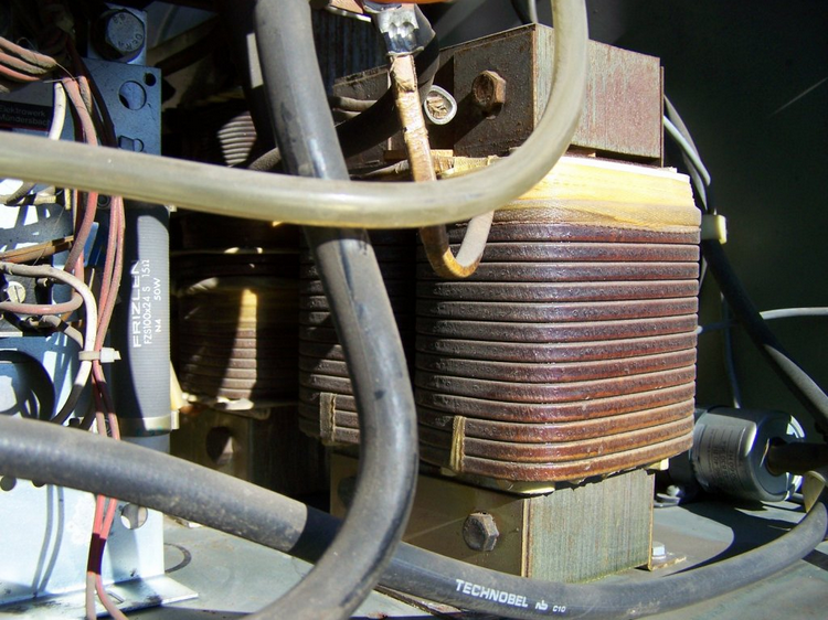

Persze , hogy nem csak a rövidzárlati áramot korlátozza mert tápokban is használnak fojtót az egyenirányított váltóáram lüktetésének simítására . De CO2 hegesztőnél nagyon előjön a fojtó szerepe cseppleváláskor .Viszont nem értem miért néznek valamit terhelés nélkül amikor PONTOSAN HEGESZTÉS KÖZBEN A LÉNYEG ! Nem vízbontásra használjuk az áramforrást !Hegesztés közben tedd rá az oszcilloszkópot és teljesen megváltozik a véleményed . Tehát a fojtót nem az 50 Hz simítására kell hangolni hanem a terheléshez , a főtrafó jelgörbéjéhez és főleg az  alkalmazott hegesztési technológiához . Ergo teljesen más egy AWI-s gép fojtó tekercse . Lásd - bontottam egy ESS AWI-s hegesztőgépet amelynek majd akkora a fojtó tekercse mint maga a főtrafó . A képeket én készítettem. ( Amennyiben csak "sima" árammal lehetne jól hegeszteni akkor elfelejthetnénk az inpulzusos és hasonló kreálmányokat )
