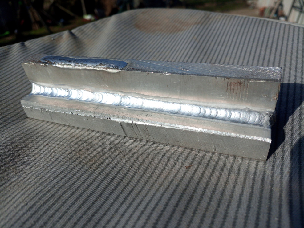

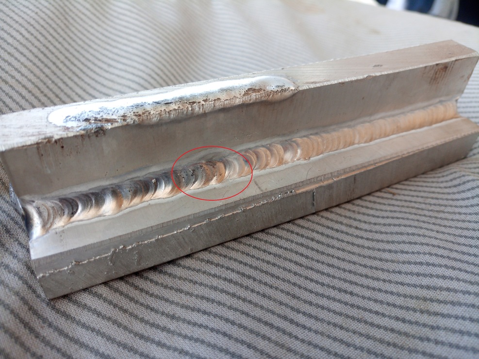

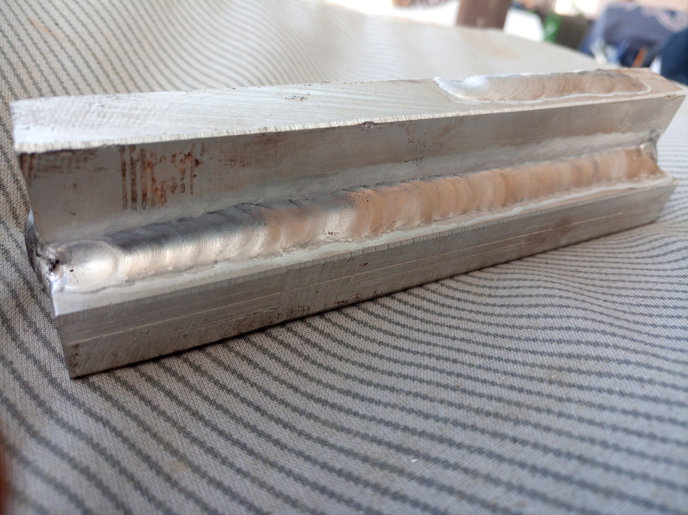

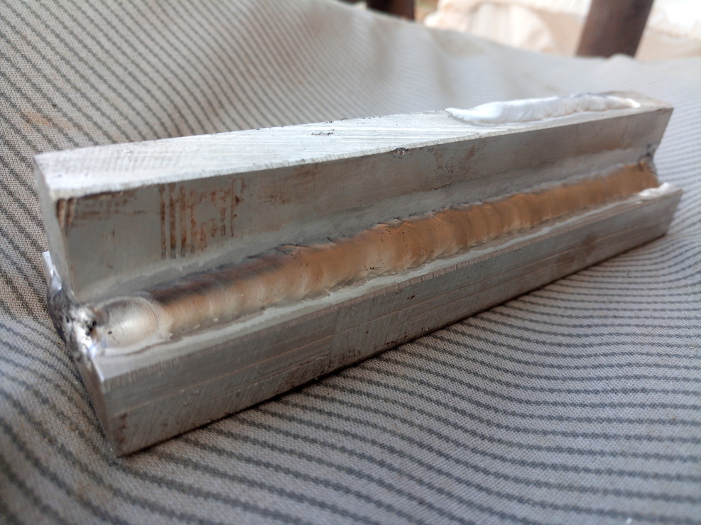

Barátkozom az alu hegesztéssel. A képeken szereplő mdb. Lv 15mm.
