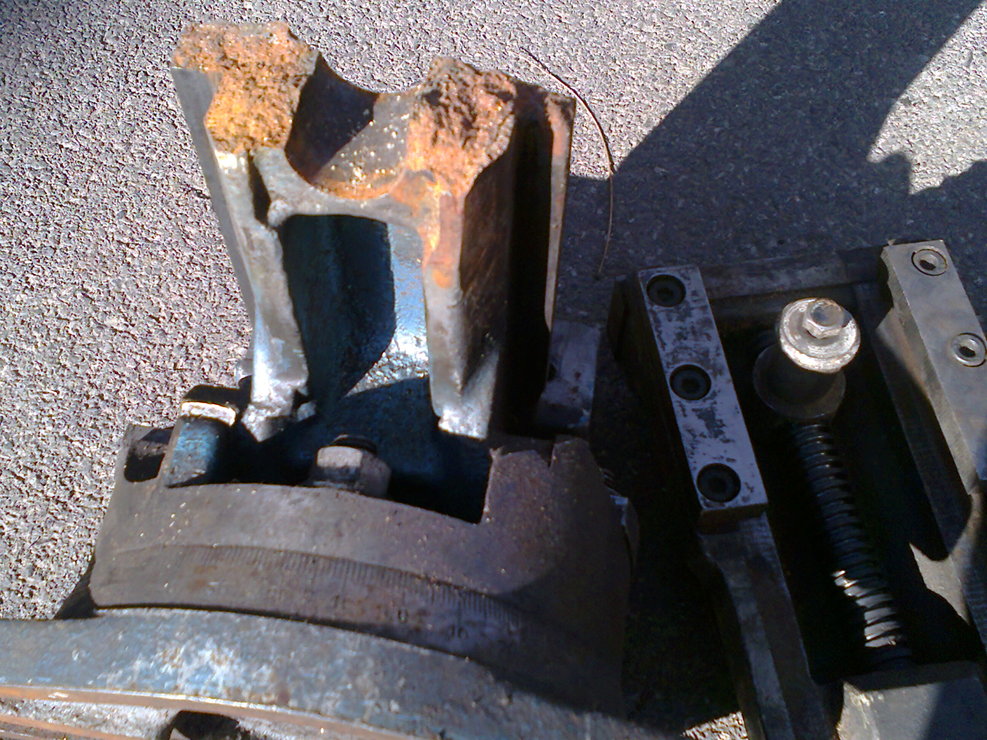

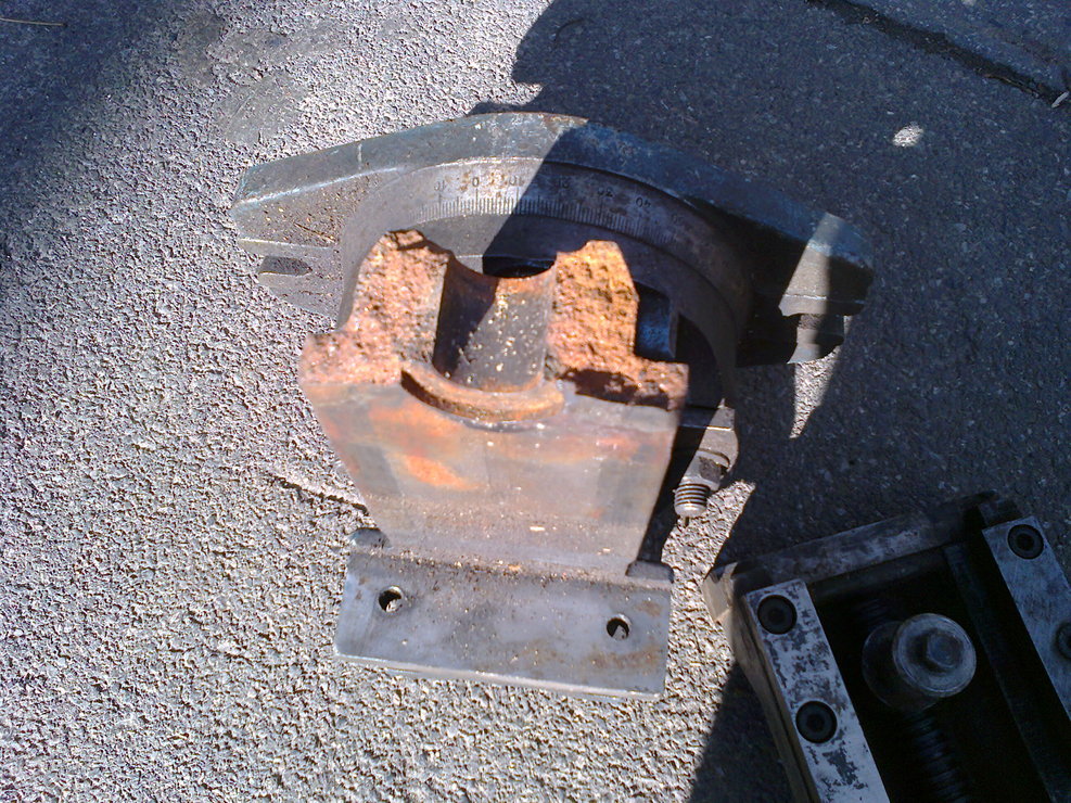

Nem tudom ,itt nem igazán bízom az öntvény hegesztésben .
Nincsen olyan ötletem ,amire azt mondanám hogy szerintem jó lesz .
Mindennek oka van . De nem akarom borzolni itt a kedélyeket ezért komolyabban én nem szólnák hozzá e témához . [#wave]
Írd nyugodtan !
Már írtam ,nem én törtem el .
Azt is tudom hogy nem tudok hegeszteni :)
Nem problémázok én itt semmin . Még a mozgó pofa is másik törött satué ,nem lehet ez jó konstrukció .
[#ejnye1]-sajnos 10% értelmeset sem tudok írni ![#nevetes1]
Lehet akkor pont arra az öt százalékra van szükség most :)
Gondolom értem mire utalsz , de egyelőre még a szakmai tartalom csak a hozzászólók által van lektorálva .
De ahogy gondolod . Meghallgatok minden ötletet , de megyek azért  a saját fejem után ... :)
Azért satut nem ragasztanék . ...A 350C fok hőállékonyság pedig erősen reklámízű ( magyarul hazugság )
Köszönöm . Nem nagyon akarom meghegeszteni sem ,pláne hogy egy másik is hasonló módon van eltörve .
Nem eladásra megy , mondjuk a vaterán :)
Szögben billenthető gépsatu , ha nem bírja repül ,törik néhány dolog , nem próbálnám ki .
Egy lakatos satunál max leesik a munkadarab .
