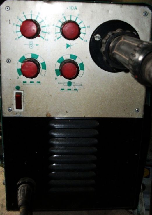

Ha külön tápról megy akkor talán nem, de ha mégis akkor  ugyanezzel a felállással kell operálnod ott is.
Amper potit nem is latok a keszuleken [#fejvakaras]
Teljesitmenyt igen, ami gyanitom a feszultseg es a huzalsebesseg fuggvenye lesz.
Vagy megsem? [#vigyor4]
Hasonlo potik lehetnek az elotolo egysegen. Szoval huzalsebesseg. Az, hogy kozben o szamolgat ezt, azt, az keerul 3.5M-ba. [#wave]

Még egyszer köszi a válaszod! Utánanéztem, az Si erősíti a varratot ötvözetlen acéloknál szóval nem vertek át, emlékszem, mondtam, hogy zártszelvények hegesztéséhez kellene, szóval biztosan Si tartalmú huzalt kaptam hozzáértő eladótól... [#wave]
Lehet, hogy egy kicsit elbeszélünk egymás mellett.

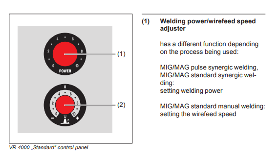

Láthatod a videón, hogy rá tud állni az Amper paraméterre és akkor annak az értékét állítod.
Ez természetesen ahogy írtad a feszültség a huzalsebesség és az áramátadótól való távolságból fog összeadódni. Én is tudom, hogy áramot nem lehet állítani.
Azt választom ki ilyenkor, hogy mekkora áramot akarok elérni. A szinergikus vezérlés pedig egy belső program alapján másodpercenként fene tudja mennyi mintavétel után igyekszik ezt az értéket tartani. A huzalsebességgel biztosan nem játszik, az áramátadó távolsága rajtam múlik, tehát marad neki a feszültséggel való játszadozás. Gondolom kitöltési tényezővel operál.
 A trafós gépeknél a fokozatkapcsolóval igazából jelleggörbét választunk, amin nem lehet változtatni.
A huzal előtolás változtatásával tudunk ezen a görbén mozogni, hogy hol legyen a munkapontunk. Pl. ha nagyobb áramot akarunk elérni akkor megnöveljük az előtolást. Persze ezt csak határok között tudjuk megtenni amíg a huzal vastagsága ill. az ívfeszültség miatt kialakult áram megengedi.

Az, hogy csokken vagy novekszik az aramerosseg, az valaminek a kovetkezmenye, nem kozvetlen az aramerosseget allitja es nincs is "Amper" potmeter a 3.5M gepen sem :)
Illetve nekem az ellenkezoje remlik valamiert, az aram akkor novekszik, ha csokkentem az elotolast. Ezert olvad le akkor nagyobb cseppekben a huzal.
Kevesebb kilogo huzal kisebb ellenallast jelent.
Persze a tevedes jogat fenntartom [#hawaii]

Akkor legyen úgy ahogy te mondod. Nincs rajta kívánt amper erősség beállítási lehetőséget szabályzó gomb.
empé13
Ismerős valakinek ez a gép?
Üdv: P.
Papp Ferenc
Üdv! Szerintem pedig van. hiszen kell ,hogy legyen , viszont a huzal előtolását ,automatikusan végzi , s van még egy állítási lehetőség , beégetünk , vagy felrakunk. Amikor kezdtek ezek a gépek megjelenni , sokat láttam belülről . S teszteltem is rendesen.
Nem lehet, hogy csak MMA üzemmódban működik az "amper beállítás"? Esetleg impulzus üzemben?
A huzalelőtolást szerintem nem piszkálhatja, hiszen az nagyon meglátszana a varraton, főleg automata gépeken ahol a varrat készítés sebessége állandó.
