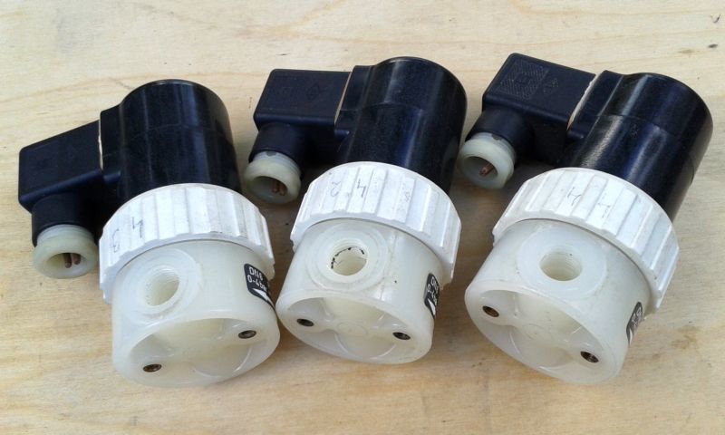

Valahol van még pár db. ilyen PTFE szelepem, előkeressem őket?

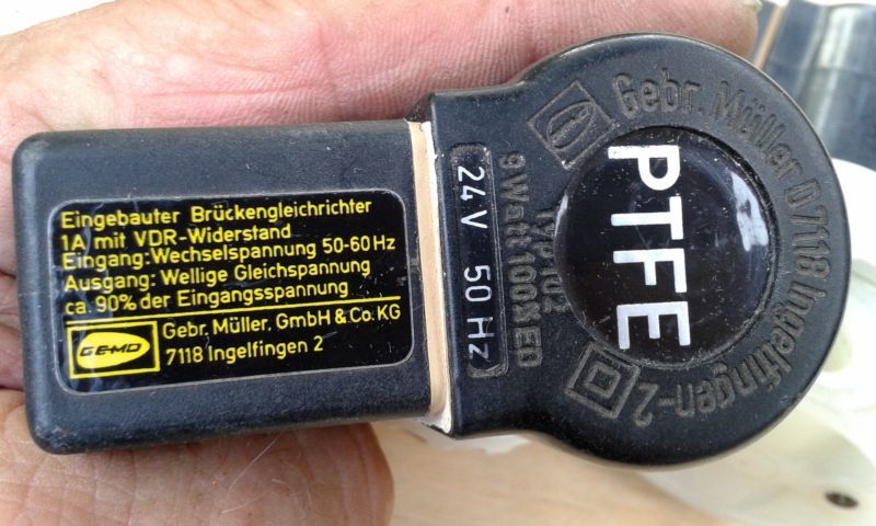

24VAC-val tápolod ezeket is, de a fejben van egy négydiódás gréc, amúgy DC szelepek.
Másik fejjel, vagy a diódékat(kis panel) kivéve...

Én úgy tudom, hogy a váltófeszü behúzót hajthatod egyennel, de az egyent nem lehet váltóval,  a rövidrezárt menet hiánya miatt prelleg. Az egyennel esetleg tapadhat, amit egy vékony rézlemezzel oldanak meg. Ha kondival jól felhúzod a puffert akkor a trafón múlik a kivehető fesz.[#integet2]
A politetrafluoretilén ( DuPont kizárólagosan birtokolt nevén Teflon) biztos, hogy megfelel még a legbrutálisabb savaknak is, nem csak egy mezei Argon CO2 gáznak !

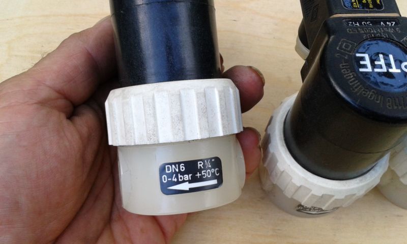

Egyedüli kérdés a max nyomásállósága megfelel a követelményeknek.
