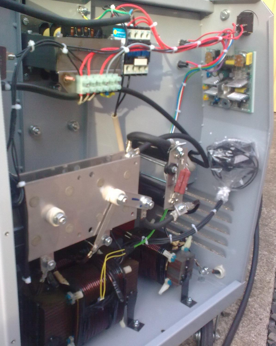

Nem tudom hány fokosak a képeken látható külső kapcsolók de te valószínűleg jól körül írtad a lehetőségeket és értékeket . Ahogyan írtad a külső hőkapcsolók nem olyan jók mint a tekercsek közzé helyezettek - lásd a leégett Hetrákat . Enyhén más : nekem háromfázisú a hegesztőgépem és a középső oszlop primer tekercs volt leégve ( bár már leégetten vettem meg olcsón )és talán nem történt volna meg ha mindegyik oszlopra tesznek hőkapcsolót és nem a levegő áramlással párhuzamosan helyezik el a főtrafót hanem arra kereszt irányban .

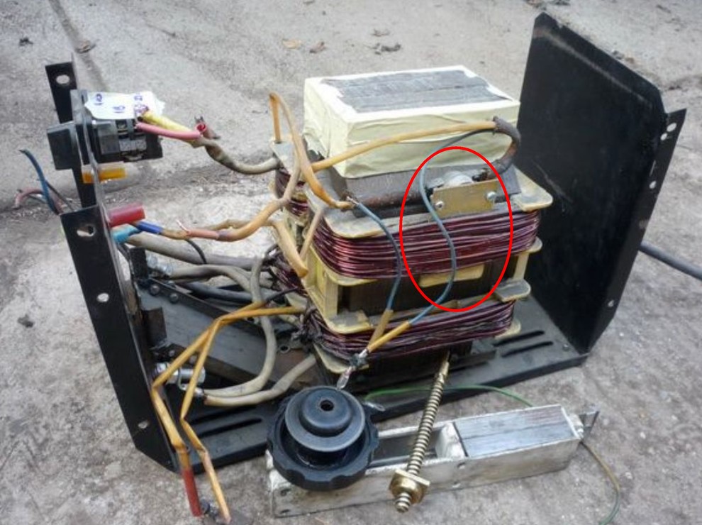

Emlékeim szerint elég jól meg van oldva a "tekercsmeleg" átadása a külső hőkapcsolóra.
A menetek között vastag rézlemez, ami kihozza a meleget a hőkapcsolóra.
Valahogy így...

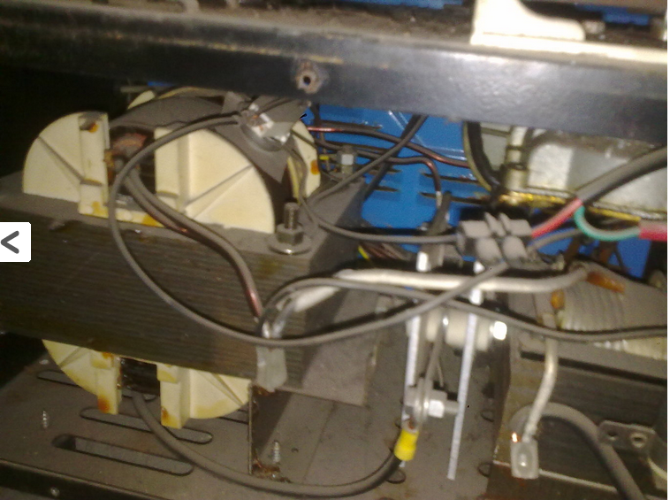

Egy tök ugyanilyent is bontottam már de annak is le volt égve a tekercse . Hetrák közül a SVE 200-as ami tetszett nekem és jó volt vele hegeszteni . Lassan tényleg mániámmá válik a hegesztőgépek bontása mert most meg egy THE-300-ast bontottam szét és csak annyi volt a bűne , hogy sok helyett foglalt .Holnap megnézem , hogyan van megoldva a hővédelme  .
