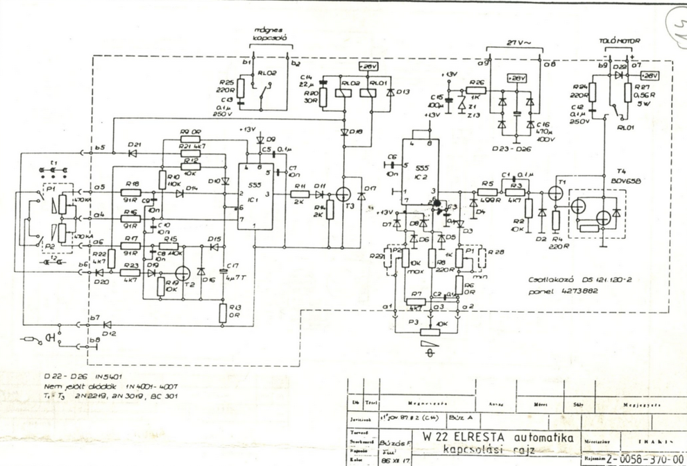

kapcsi rajz van?

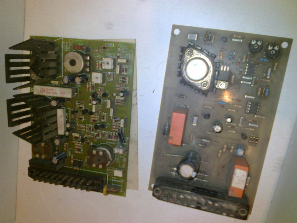

A w22 es kártyáimban 2N3055 van .
Na ezt a tönkrement gépet előszedem ,mert nem igazán emlékszem  már mi van benne .
Amiről szó volt az 15 amperes elégnek kell annak lenni .
Ne tekerem majd többé max előtolásra . Még egy soros ellenállás is segíthetne a potinál , de nem akarok belenyúlni . A dupla tranyót is ezért hagynám ki .
Egyes funkciok külön nyákon vanak?

dobok egy rajzot..

Ezek egy panelon vannak ,egyiken még a kezelő potik is beépítettek . A W22 ben ott a 2N3055 . Amit kerestem tranzisztor az más fajta előtolóban van ,gagyi tipp ilyesmiben volt , sok motyóm van ...
