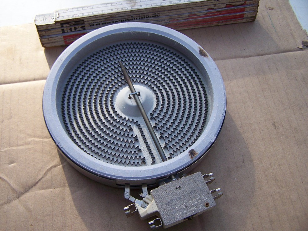

Ezen még elgondolkodom ma - a cél: mint egy mini kemence féleség és hossz 500 mm belső méret . Habtéglából talán meg is tudnám csinálni . De nem vagyok benne biztos , hogy a hőfokszabályozó is meg lenne a fűtő betéthez mert valószínűleg kidobtam .

Jó , 40 évvel ezelőtt a rezsón szárítottuk az elektródákat de a mai világ már talán nem itt tart . Gázon való szárítást nem tartom jónak inkább az elektromos a legegyszerűbb . Viszont keresném a számomra legpraktikusabbat és a legkisebb energia felhasználásút .
Nagyon sok bázikus elektródám van és érdemes is őket használni . A szárításnál mellet még tárolná is a doboz így olyanra gondoltam amiben 5 kg is elfér . Indukciós az bonyolult egyszerű főzőlap betétek meg vannak itthon csak egy hosszabb időzítéses relét kellene rászerelni mert felesleges tartom folyamatosan hosszabb távon 350 fokon üzemeltetni . Ezek például 1200 W-osak , egyenlőre ezeket találtam a legmegfelelőbbnek a meglévő cuccaim közül .

Az elektróda szárító project lefújva mert ma vettem egy gyorsdarabolót és egy jó időre annak felújítása fog lefoglalni . Addig is jó lesz a rezsós szárítás 60x40 mm-es alu zártszelvényekben és ezeket legalább lehet használni tárolásra is mert pár forintér tudok venni műanyag végzáró elemeket .
