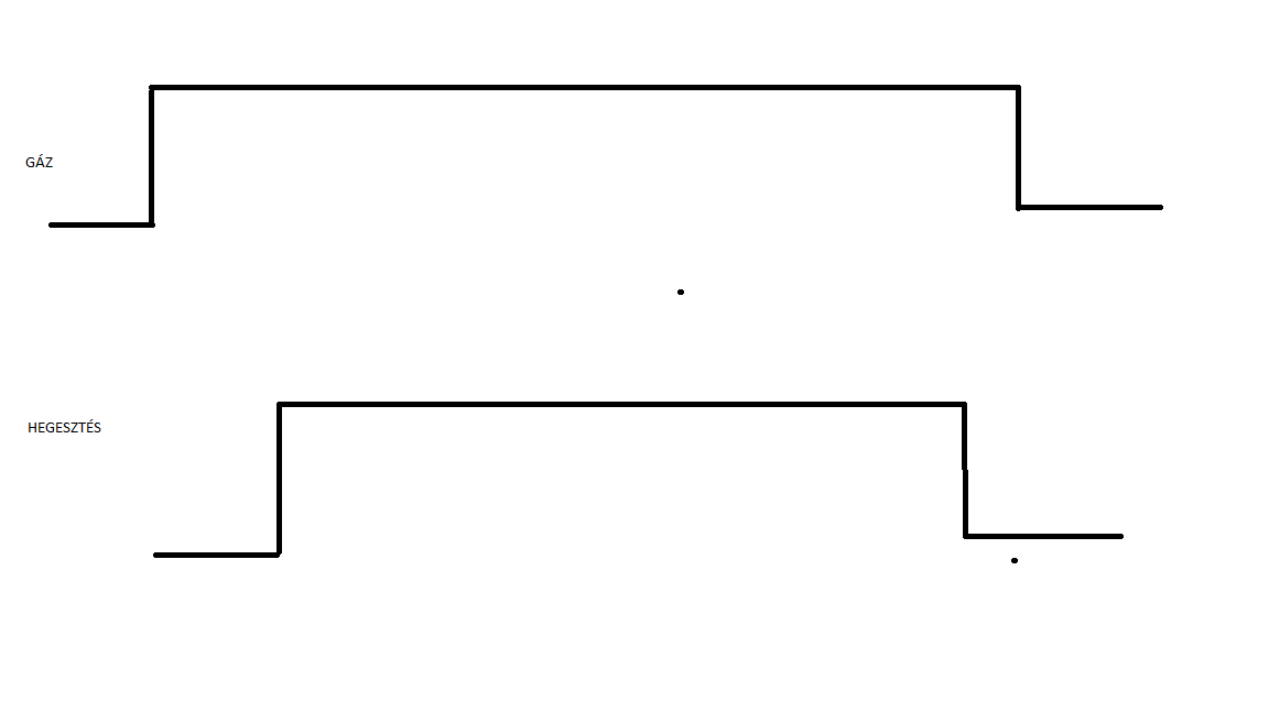

Hacsak gáz késleltetés be ki kapcs kellene lehet legjobb megoldás egy multifunkcios idörelé van univerzális fesz hatátal 12V.....230v is figyelö bemenetü (s) lehetöségel ....
pl
https://daniella.hu/elko-smr-t-multifunkcios-rele-kapcsolo-ala-epitheto-10-funkc-rele-harom-vezetekes-triak-kimenettel-12892
A gond az , hogy nem a gázt kell késleltetni hanem a elsőre a mágneskapcsolót és az előtolót majd a hegesztés befejeztével pedig a mágnesszelepet . Elsőre egyszerűnek tűnik de aztán növekszik a bonyolultság . Én még nem éreztem szükségét a előfúvásnak ill. utánfúvásnak persze nem is végzek nagyobb minőségű hegesztéseket .  Fontosabbak nálam például CO2 gázhasználatánál a gázfűtő patron vagy a nagyobb teljesítményű 4 görgős előtoló egység .
Igazabol a mindkettonel a kesleltetett kikapcsolas lenne a fontosabb. Lehet hagyom most a fenebe, aztan majd egy Arduino...
Ezekkel az a gond, hogy kicsit tag a kapcsolasi tartomany. Ide 0-2sec kozotti kellene.
mi a gond Időtartomány: 0.1 s - 10 nap ?
Igy ez 2 idözitet figyelés legalább de ha nem akar valaki épiteni ere egy 4 in mini plc legjobb megoldás vagy arduino ....
Hogy tizedek jo esetben allithatok, aztan mar csak egeszek. Szerintem 1.5sec nem.
olyan skálába ahogy egy fügvény generátor...[#nyes]
Igen . Azaz egy relén keresztül működne a mágnes szelep . A pisztoly kapcsolója indítaná a rögtön a relét és egy időzítőn keresztül később az előtoló kártyát .Kikapcsolásnál az időzítő reléje rögtön lekapcsolná az előtoló kártyát - persze itt még működne az "után égés-vissza égés" szabályozás és a mágnesszelep reléjének megkondenzátorozásával pedig be lehetne állítani a gáz után fúvás idejét . Persze egy mini plc-vel biztosan korszerűbben meg lehetne oldani .
