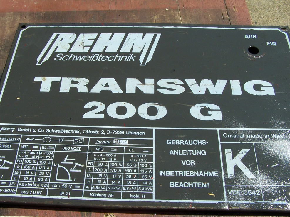

Ezt a gépet is a MÉH telepről hoztam és bontottam anno (amit előzőleg említettem ) és ennek a főtrafóját terveztem átalakítással persze fűrészlap hegesztőgép építéshez donornak de végül kicsinek találtam és belefogtam egy nagyobb 8 kW-osnak a kivitelezésébe . Hát nem gyerekjáték a szekunder tekercs kivitelezése . Mostanában jutottam hozzá megfelelő vastag 40 mm széles réz szalaghoz amit több rétegben már meg tudok tekercselni elfogadhatóan ( 4 menetről van szó ) .

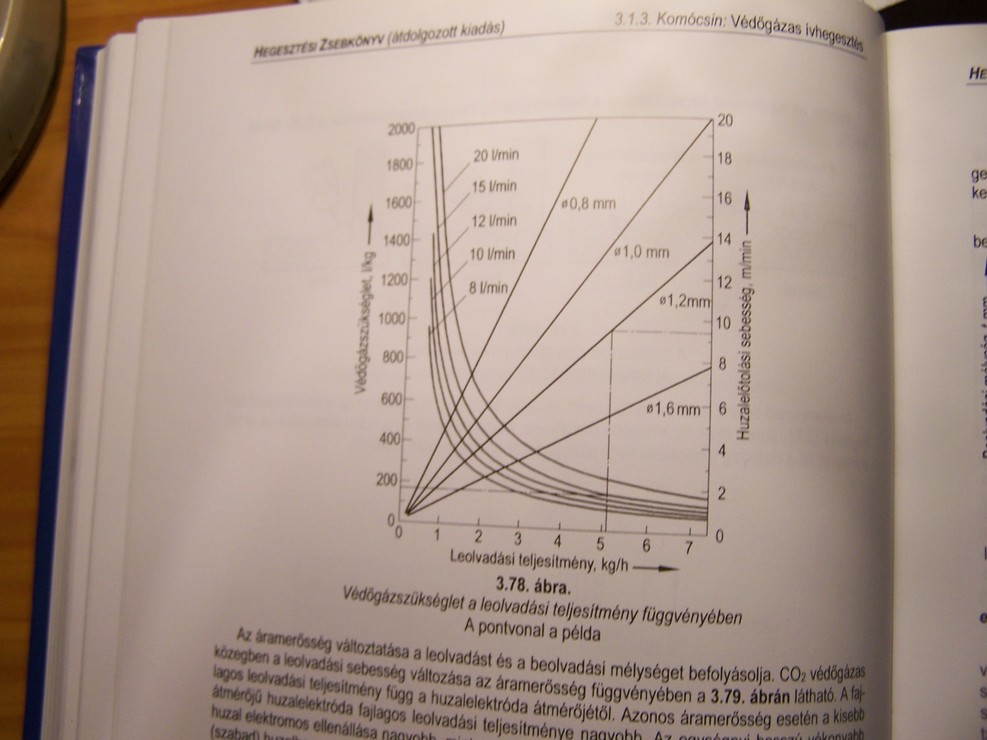

Persze , úgy van ahogy írod . Én a gázmennyiség pontos meghatározására gondoltam és az én részemről . Gyakrabban tiszta CO2 gázt használok a hegesztéshez de néha azért argonnal is keverem viszont csak saját elképzelési arányban épp egy adott helyzethez igazítva így ha valaki pontos arányokat és mennyiséget kérdezne akkor biztosan nem tudnék határozottan válaszolni .
Talán így érhetőbb leszek miért nem favorizálom a pontos meghatározást egy kérdésre . Van több hegesztéssel foglalkozó könyvem de szerintem a legjobb közölük a "Hegesztési zsebkönyv " amiből példának tenném be mennyire sok tényezős a kérdés ha pontos választ szeretne valaki . Persze általánosan leírják több helyen , hogy védőgázmennyiség l/perc = huzalátmérő x 10 (vagy 12). De a pontos mérésekkel pedig jóval eltérőeket is lehetne kihozni - de a véleményem , hogy itt inkább maradjunk az egyszerű hobbista megoldásnál ami nekem bevált : próbahegesztés a munka előtt és a beállítások korrekciója a tapasztalatok alapján .
