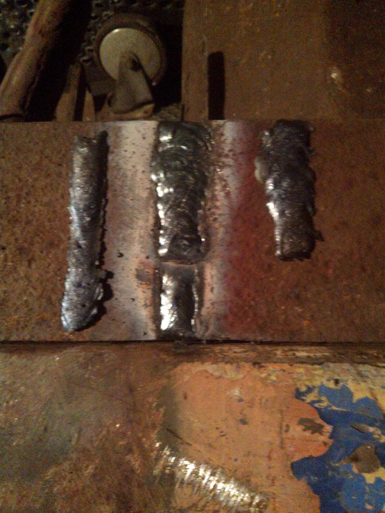

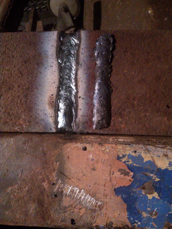

Nekem nem kunkorodik a salak, de karctűvel könnyedén egybe le lehet tolni.
Büszke nem vagyok rá, de én így hegesztek. Na a szögvas másik oldalát amin állítgattam az áramot, azt tuti nem fényképezem :)
A bevont elektróda, átmérő 4-es, OK 46.16 7014 (a 7014 nem tudom mit jelenthet), áram 160A amit a potméter mutat, műszer nincs

Nagyon sok az amper, látszik a szélbeégésen. Egyenetlen a hegesztés sebessége.

Ok ! Van még egy 80x80 as darab is ,azt is toldani kell . Majd még próbálkozom :)
Egyébként egyengetni is kellene , arra azért kíváncsi vagyok , bele tudok e nyújtani a 10 es anyagba ,kétkilóssal .Először nagyobb árammal próbáltam , na ott volt szélbeégés :)
Zárvány nincsen benne , a fenét érdekli a többi :)
1 méteres erőkaron 3-4 tonna csavaróerejét kell bírnia .
90X90 es Lv 10 es zártszelvény lesz belőle , kb 1600 mili feltámasztás nélküli hosszal .

Olyan anyagon és pozícióban gyakorold a hegesztést és a beállítást mint amilyen anyagot majd hegeszteni fogsz .
Jaj már ! Gyakoroltam a másik oldalán :)
Gyakoroltam egyébként eleget (már) ha nem is látszik ezen  ,a pajzsot is próbáltam ezt meg meg kellett  toldani .
A salakleválás miatt tettem fel a Palinak .
De nyugodtan megpróbálhatjátok akár eltörni is :)
Nagyobb árammal próbáltam először , na ott rendes szélbeégés volt , és a salakot is úgy kellett leverni .
