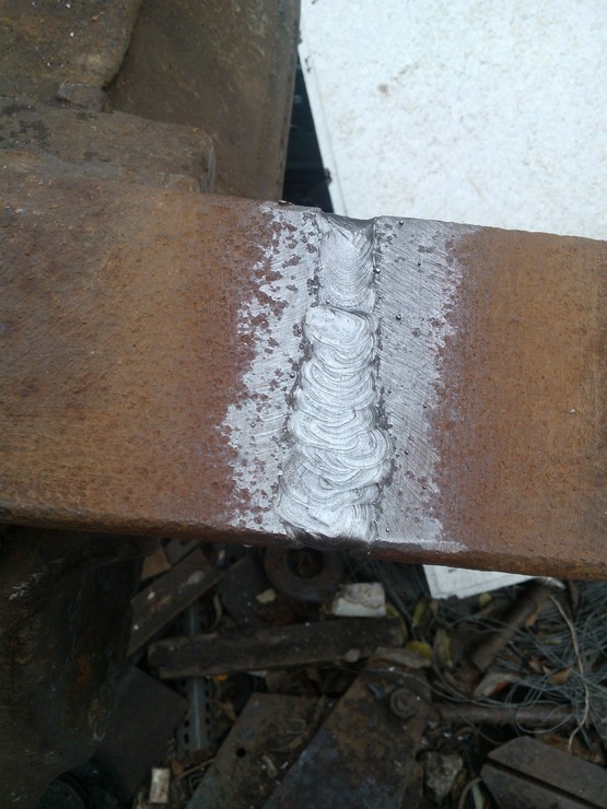

Nem vagyok nagy bevont elektroda szakember, de ahogy emlitettek, az aramot talan en is egy picit lejjebb vinnem es a sebesseget is. Ahogy nezem 100-200A kozott idealis. Viszont ami szerintem lenyegesebb, en nem latom, hogy koszorulve lettek volna a hegesztendo feluletek es foleg a testpont. Ha 10mm vastag, ott mar lehet, hogy le is tortem volna egy kicsit.
Elő volt készítve . "V" varrat hátulról először 2,5 essel gyökölve . Szeretek nagyobb árammal hegeszteni , nem félek hogy kilukad :)
lV 10 es anyag , azt már nem illik tompán illeszteni .
Az első varrat a mellette lévő zártszelvény miatt lassabb volt a szélén ,ott azért púposabb . Azért kellett csak a felére fedővarrat . A test ,tényleg csak részlegesen volt tisztítva , de volt .

Még egy pár kép a bénázásomról, meg drótkeféztem az előző hegesztést, és van egy kép az anyag előkészítéséről is.
Na azért megfogadtam a tanácsokat is, a mostani fedővarrathoz visszavettem kb 15 Ampert.
És tettem fel egy új szemüveget, és ahogy Csikarc is mondta, nem mostanában hegesztettem ilyesmit. De nem zavargok többször a bénázásommal, ez ügyben. :)
