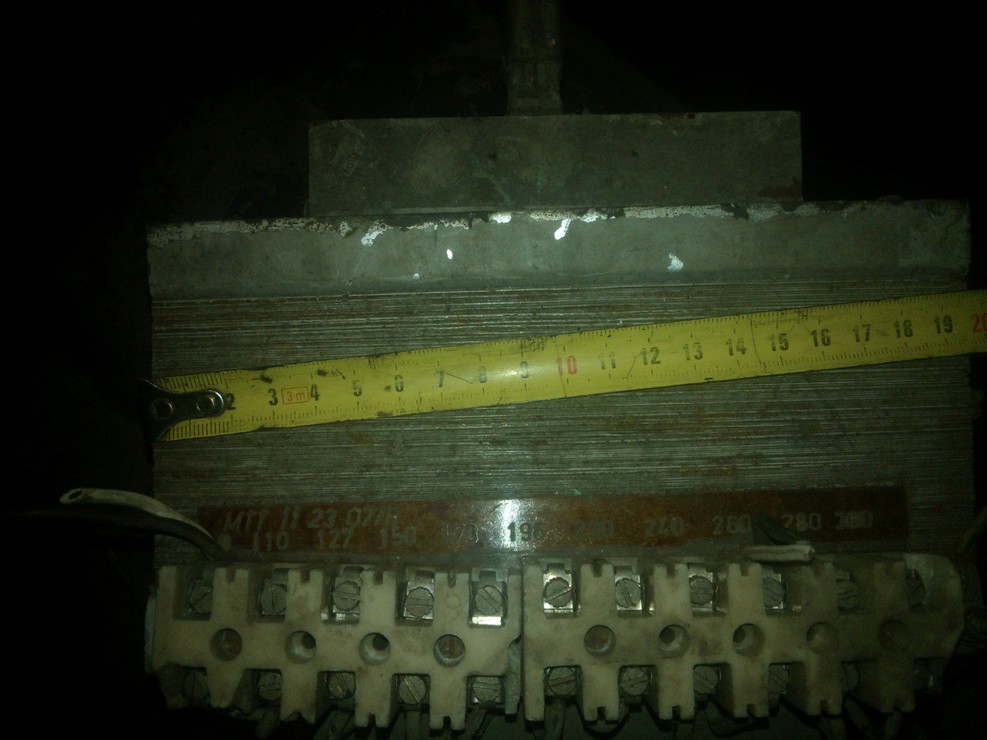

Csak trafó , de nagyon tetszik .Ha
még fent gyermek cseszegetem egy képért ,az többet mond .
De magánban megírom ha nem tudnál aludni . Egyébként 20 kiló . Ha nem csaptak be :)

Jó pár évvel ezelőtt hegesztő gépeket , plazmavágókat , pneumatikákat tudtam venni tőlük de elmúlt a jó világ mostanában inkább befelé hordok cuccukat . A mai világban csak ha ránéznék a telepen egy ilyen trafóra akkor kapásból fejbe lőnének egy RPG-vel , hogy biztosra menjenek .[#gun] Terved amúgy van a trafóra ? Nekem van egy elmaradt ponthegesztős projectem ( fogászati és nem sima ponthegesztő megoldásban kell gondolkodni ) de lusta vagyok befejezni mert újra kellene tekercselni egy trafót hozzá .
Spotter jó lenne ...
[#t248p81#] De egy ilyenbe való trafóm van ,20 éve kibontva , valahogy avval nem boldogultam .
Pont ilyenre gondoltam .[#taps]
Na az nem kell nekem , kicsi a teljesítménye és a feszültsége is . Megnézem milyen állapotban van ,most :(

Miért kicsi a feszültsége , már mérted ? 1,5 V elég lenne no meg az ilyen ponthegesztő trafókat alacsony BI-re méretezik azaz jóval nagyobb a kivehető teljesítmény mint az átlag transzformátorokból .
Spotter kell nekem .Annak 5-7 volt az ideális ,mint a leolvasztó fűrészlap hegesztőnek . A rövid bekapcsolási időre gondoltam . Amit ma vettem lehet 2 Kva felett van ,az jó lenne . Normál méretezéssel (régi) 1Kva környékén mozoghat sajnos .
