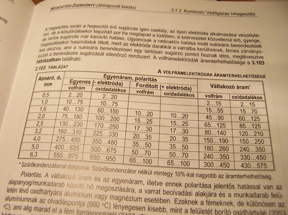

A volfrám elektróda terhelhetősége polaritás függvényében .
Rákerestem a gépre - bocs , hülyeséget kérdeztem .[#worship]
Szia! Szerintem a felső áramértékek elég neccesek.
