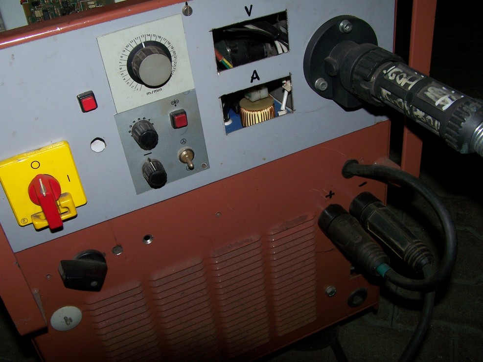

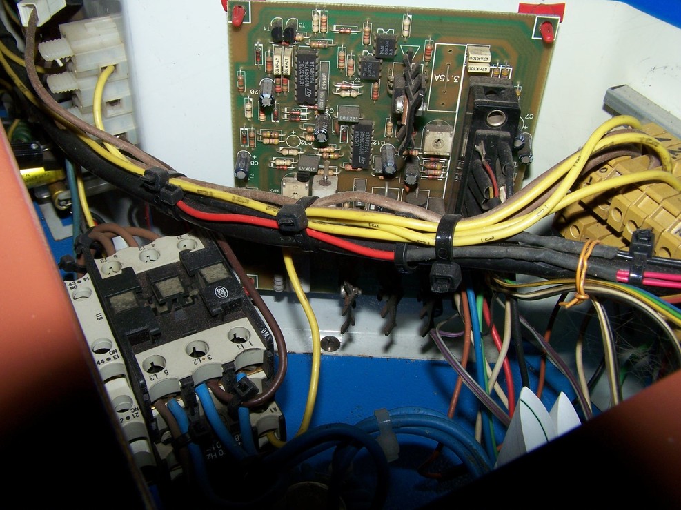

Ma este kicseréltem a 0,8-as huzalt 1-esre és közben készítettem pár fényképet . Bizony rosszul emlékeztem mert most WEL1-13-as vezérlő kártya van benne . Szerintem az alap igényeket tudja . Azt hiszem itt a cnc-s fórumon vettem valakitől 5000 Ft-ért . Janinak is készítettem fényképeket - saját építésű a gépezet és kivezettem a két polaritást , hogy könnyű legyen megcserélni . Ami még figyelemre méltó az a fojtó tekercs ami kevés menetszámú de nagyon nagy vasmag keresztmetszettel rendelkezik . A doboz egy AWI hegesztő gépé volt és azt alakítottam át . A volt és az ampermérőt kiszereltem belőle mert kellett máshova de majd pótolom , hogy ne legyen ilyen csúnya a gépezet.
Szep (nagy) darab. Majd utana nezek ezeknek a kartyaknak en is, eleg sok fele van belole. Azert jo lenne mindkettot allitani, lehetoleg mindket iranyban.
Olyant amit te keresel nem fogsz találni könnyen azaz amelyeken nem előre beállított értékek vannak hanem kívülről állítható . Csak profi gépeken találsz ilyen megoldást azokhoz pedig elég húzós áron lehet hozzájutni főleg egy új kártyához . Egyszerűbbet meg 12-13E-ért lehet hivatalosan venni .
Van egy szép nagy külön ,előtolóm . Abban van ez a kártya . Szerintem 42 voltos . Nincs bekötési rajzod ?
Míg fűtő voltam visszakerestem a bekötést ,de nincs már meg a papír . Az előtoló is hasonló típus ,le van égve a motor . Egy tizes körül tekerték volna meg . Kéne foglalkoznom vele . Ma a kondi bekötése égett meg(másik gépen) , na úgy nagyon gagyi a gépem , kondi nélkül :(

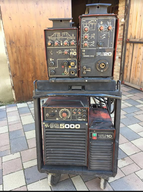

Ezt a Kemppi-t most ajánlották nekem 250E-ért ( gondolom 200-ért is ideadnák ) - ez a gép ipari és sok mindenre jó MMA-AWI-MIG-MAG és van lehetőség a potméterek tekergetésére is .
Két fajta van 24 és 42 V-os és a panelon jelölve van . A bekötését mindjárt megnézem . A fényképen ha megnézed jobban akkor látni , hogy a motor nekem sem eredeti hanem barkácsolt és hegesztve van a tengely végére a fogaskerék rögzítés . Szóval más motort is rá lehet applikálni .
Gondolhatod hogy összevadásztam legalább 5 nagy 24 voltos ablaktörlő motort már :) Belenéztem a motorba ,bőven lenne hely vastagabb szállal megtekerni , a kollektor jó .
Egy kérdés akkor , van egy poti ami a kilógó huzal hosszát mutatja ,az micsoda ,hogy állítja azt ?
Én komplett motor cserére gondoltam - vagy félre értettelek ? Az a potméter a "huzal visszaégés"-t állító azaz időben eltolja a mágneskapcsoló (főtrafó) és a tolómotor kikapcsolás időközét és ezt tudod állítani vele .

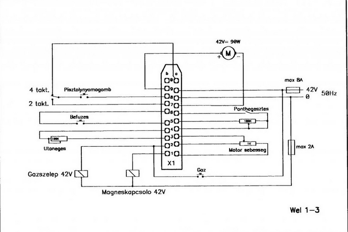

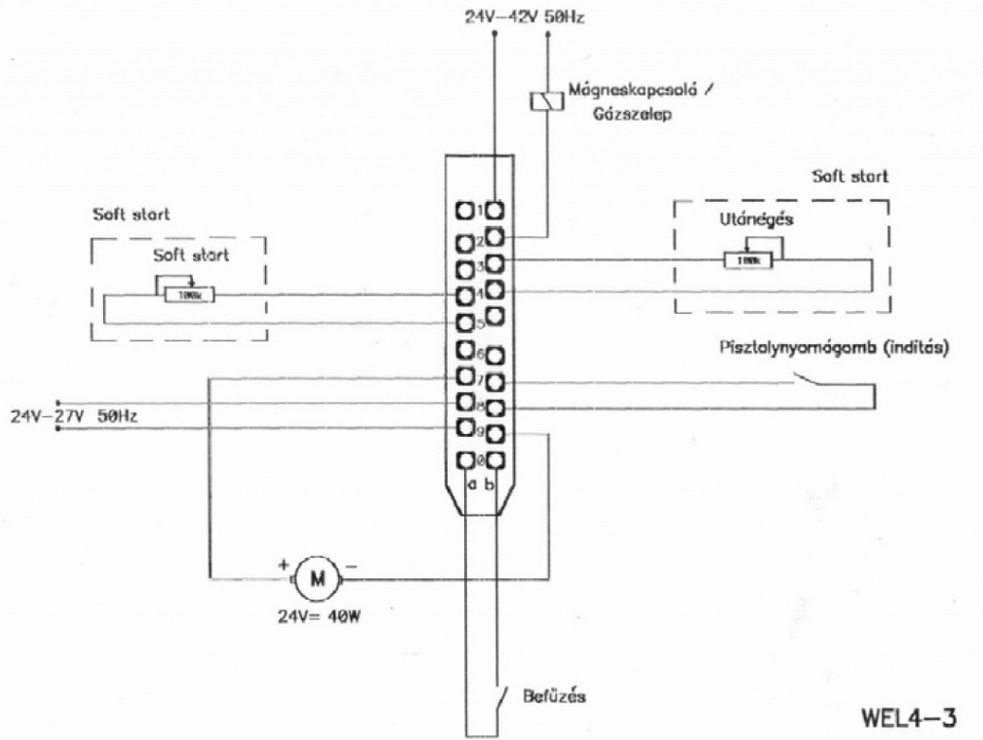

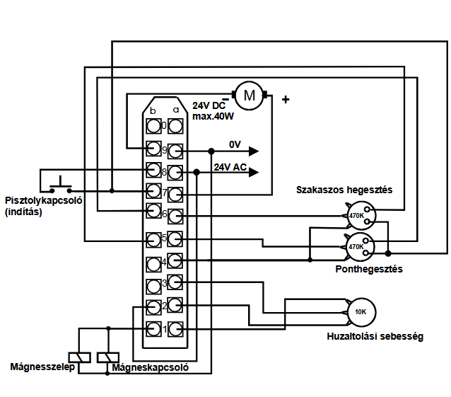

Itt egy pár WEL-es bekötési rajz .
Köszi ! [#worship]

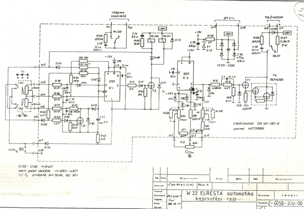

Egy 2N 3055 tel szerelt csak hab a tortán már :) Azon csak egy w22 őt látok .

A W 22 régi de jól működő elektronika állítólag .
