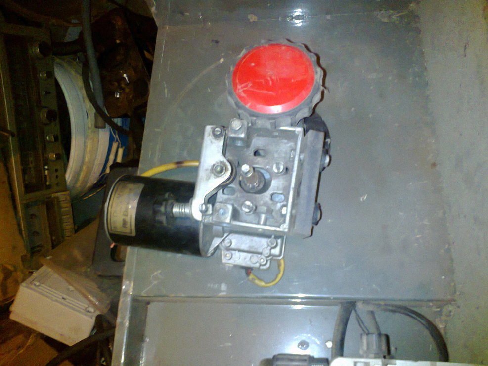

Ma is küzdöttem a műanyag egygörgős előtolómmal :(
Van tök ugyanolyan alu öntvény házas , csak mivel szigetelőlap kell alá ,át kéne alakítani a dobozt ...
A műanyag kaki egyszerűen eltolja a motor egységet és nem szorít a görgő :( És szépen rúgódzik az egész feszítőgörgő is . Ablaktörlő motoros ,nem is gagyi gép , úgy egyébként .
Ha fémházas lenne az előtolómű szerintem még egy görgősen is jó lenne .

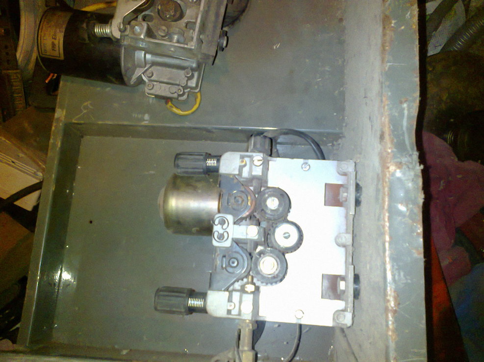

Nézzek neked egy előtoló mechanikát ? Van egy Esab 4 görgős euro csatlakozós de motor nélkül és az egyik fogaskerékpár is hiányzik . De kis barkácsolással sokkal jobbat ki lehet hozni belőle mint a gagyi kis műanyag házasból mert azért ezen két görgő tolná .Ha érdekel postaköltségért elküldöm neked .
Feltöltöm a telót és csinálok képeket mik vannak .
Nem volt eddig időm semmire ,talán most a tél segít kicsit hobbizni :)  Köszi a felajánlást de van komoly régi négygörgős külön előtolóm . Kell kép mert csak így irkálok ,és nem érthető .

Tudok végre fényképezni :)
Holnap lefotózom a műanyag házas egy görgőst is .

Ilyen faxa toló egységeid vannak és a gagyival meg kínlódsz ???[#wilting]
