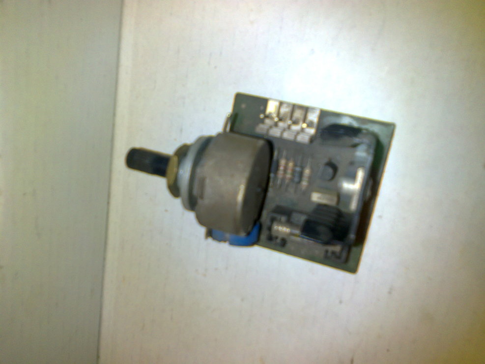

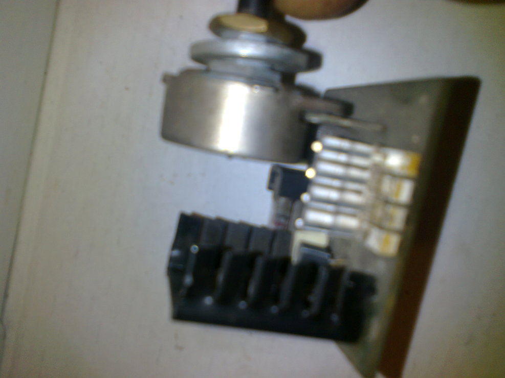

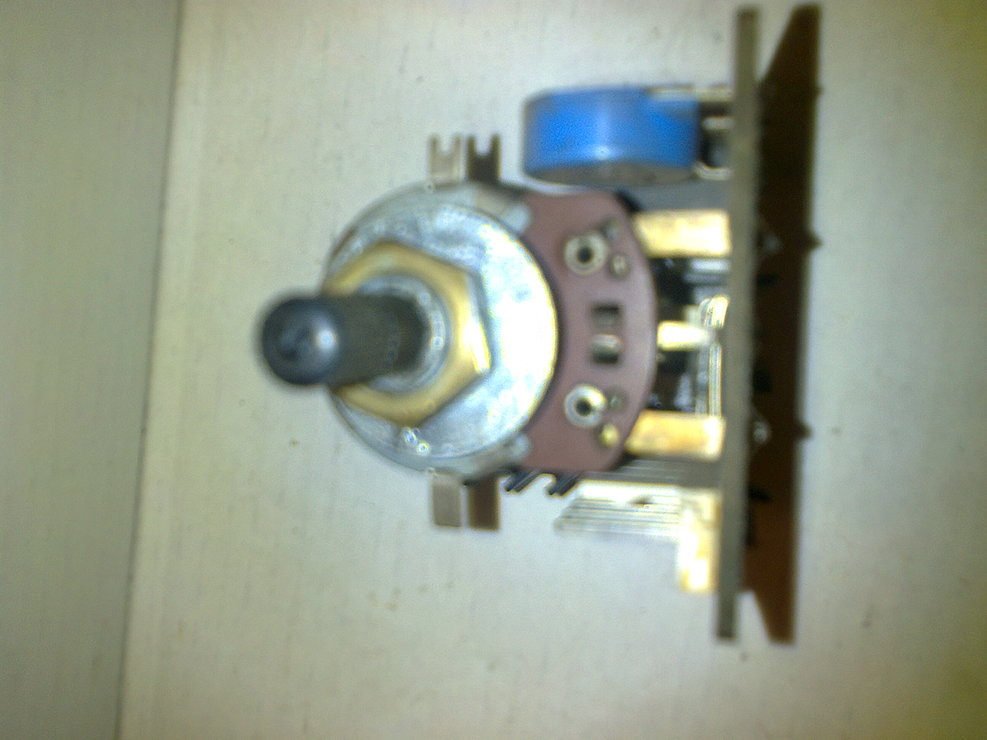

Jaj ,ez nem működött és több éve félreraktam , holnap veszek bele tirisztort , mert az persze pont nincsen .
