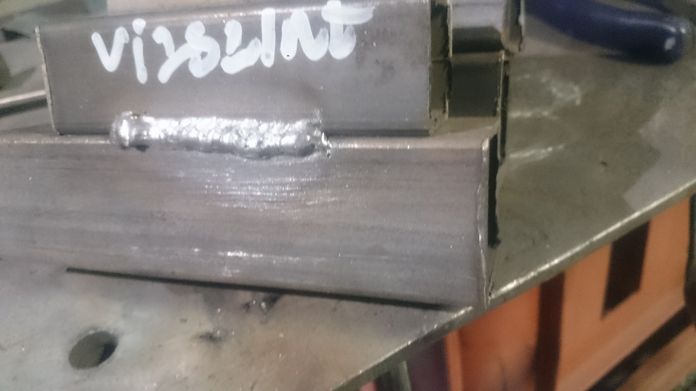

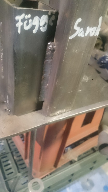

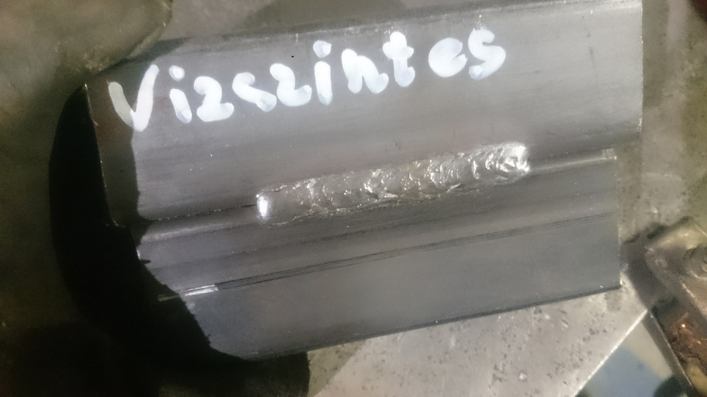

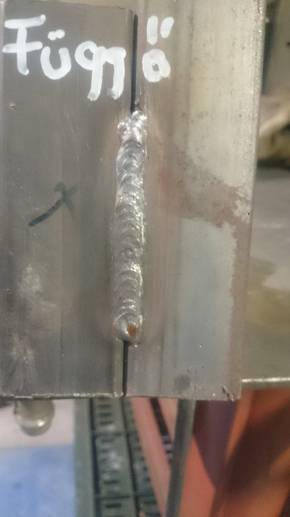

Kivánvsi vagyok neked mit sikerült kihozni a gépből.
Holnap pár db vasat össze taknyolok és felteszem ide,ha van időd kedved vagy van képed te is tegyél fel légyszives.
Csinálok gyorsba egy vizszintest,egy függőt,sarok függőt,és egy vizszintes állót.
Kimentem gyorsba húztam párat.
Hát ilyenek,marha kiváncsi lennék egy komolyabb szinergikussal mit tudnék és mennyivel jobb/könnyebb.
Kevert gázt használsz?
A topicról egy vélemény .[#rinya]
Csak a beallitas konnyebb. Mennyi volt az elotolas sebessege az elso es a harmadik kepen?
