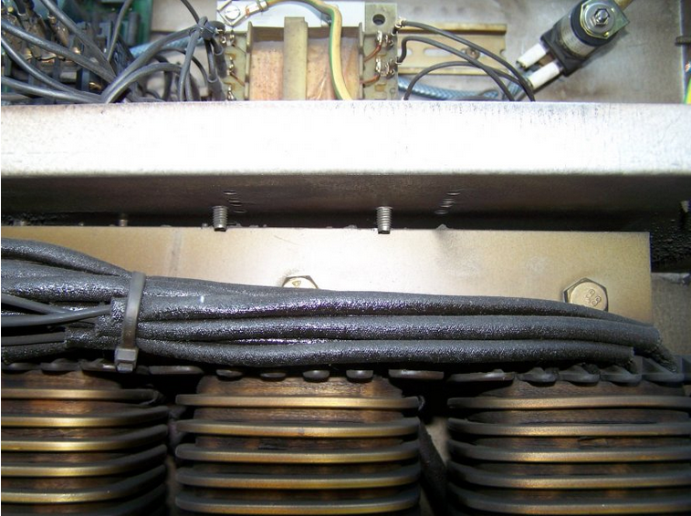

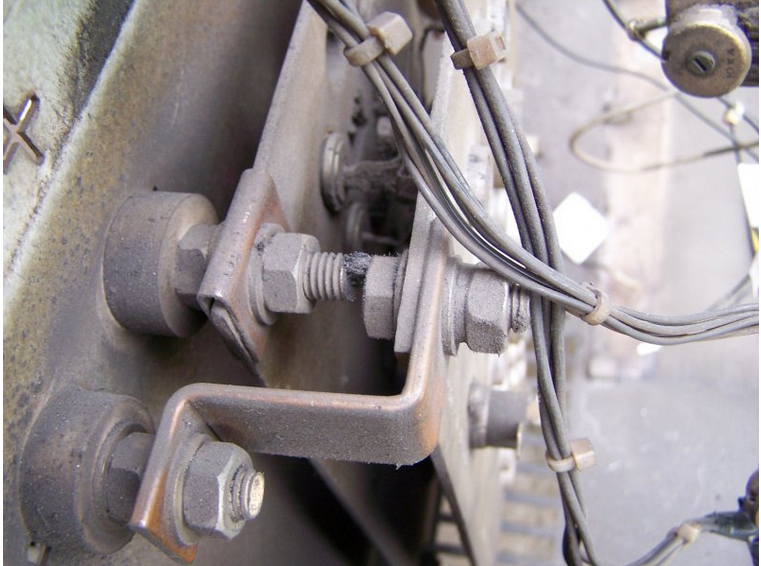

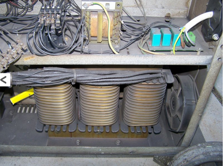

Nem kell félni az alutekercses gépektől mert ha jól vannak méretezve akkor hosszú évtizedekig lehet használni . Nagy nevű gyáretók is előszeretettel használták például lásd az én CO2 hegesztőm ( volt Esab LKB 265 ) főtrafója szekunder tekercse is profil alumíniummal van tekercselve .Csak ott barosszintották el , hogy a levegő áramlásának nem keresztbe helyezték el . Az utolsó képen meg látható , hogy ha felmágneseződik a csavar mit össze nem tud szedni egy műhelyben . Ezeket a képeket én készítettem anno csak azóta át lett tekercselve a főtrafó illetve másik hegesztőgép dobozba is tettem .

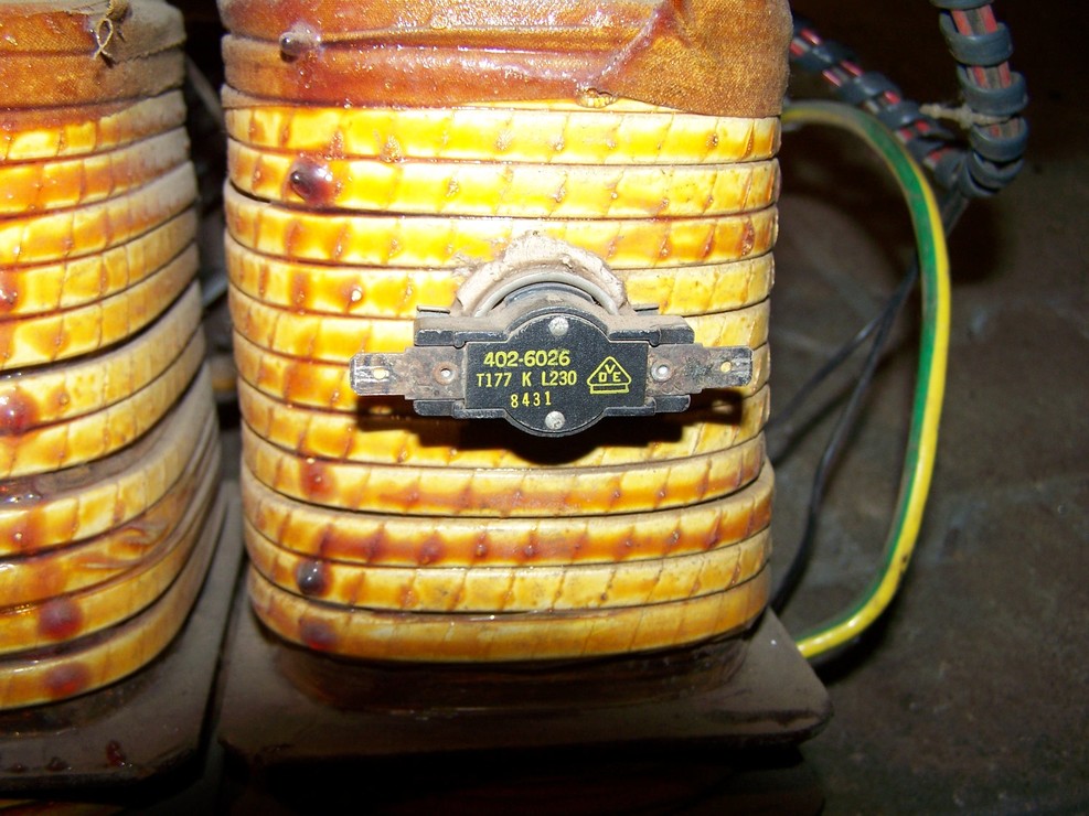

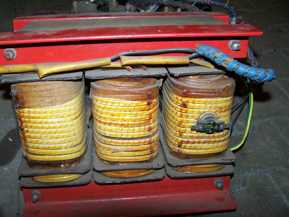

Egy cseppet meglepődtem mikor lefényképeztem a THE-300-as főtrafóján a klixont - égésnyom meg sehol és mellé még , hogy tökéletesen működött a gép . A réz anyagot sem sajnálták a tervezők belőle , csak a fojtó tekercse 40 kg . [#guluszem1]
Mondjuk ezeken inkább dísznek volt még a klixon :)

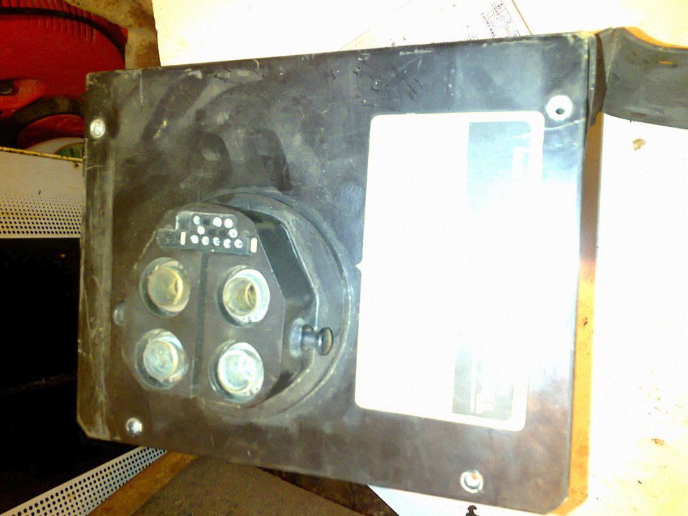

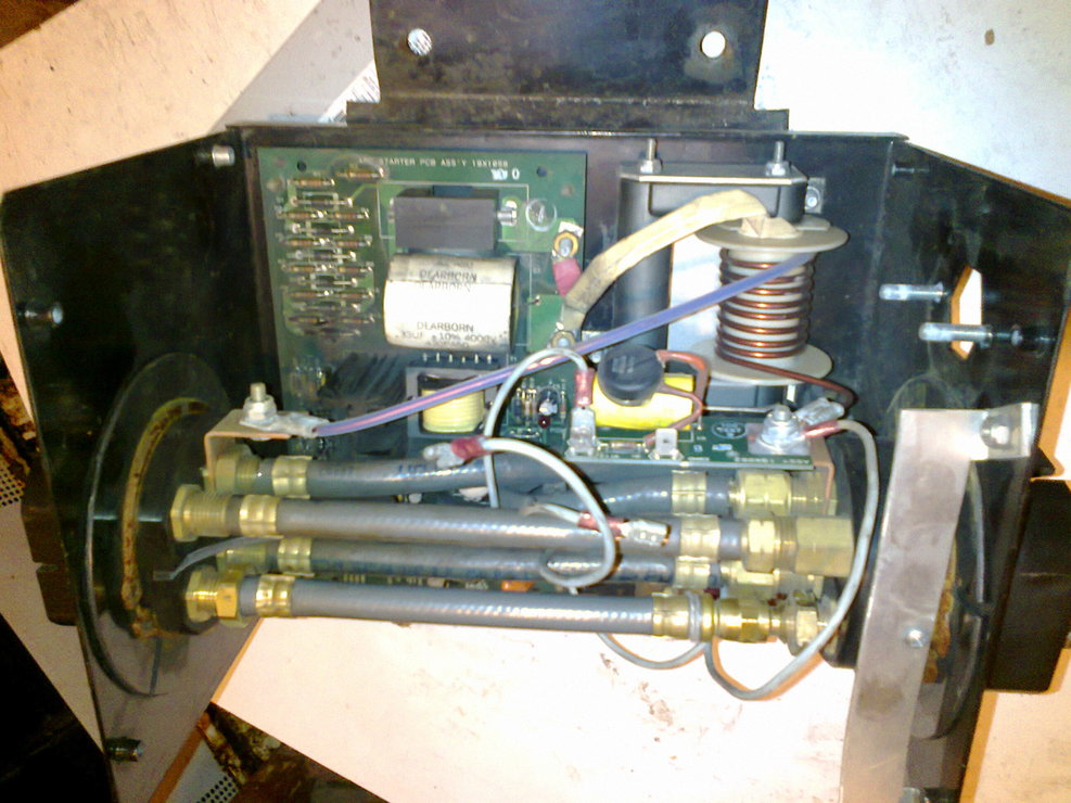

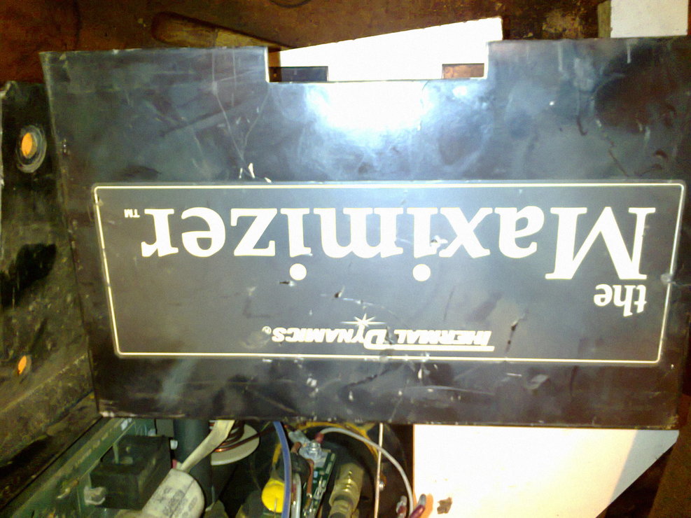

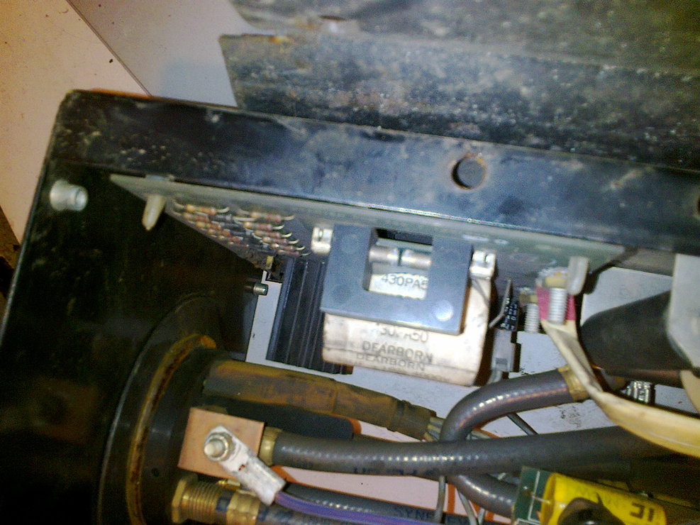

Találtam most egy plazmavágó gyújtó elektronikát , régóta megvan ,mindig csóri vagyok ,meg kellett volna venni az egész cuccot ,hiányosan is :(
Ma agyvérzés közeli állapotban kerestem egy 10x1,25
valami menetfúrót ,igazítani , persze nem lett . 30 KILÓT PEDIG ÁTBOGARÁSZTAM BIZTOSAN ... Megoldódott egy sima nyolcassal ...
Mikor feladtam akkor kezdtem el ezt a nagyfrekis valamit nézegetni , és megtaláltam a szikraközt .így már biztos vagyok a szerepében :)
Kíváncsi vagyok a bekötésére ,felteszek képet ,hátha van rajza valakinek .
Ő lenne az .
No ehhez 99,9 % , hogy nem találsz rajzot . Viszont ha szétszeded jobban és megszabadulsz a sallangoktól ( mert ilyen speciális vízhűtéses csatikat úgy sem találsz már ) csak a két panelra helyezed a hangsúlyt szerintem könnyen átlátod a bekötését . Maradna a becsatoló tekercs két vezetéke és kettő a HF-es egység tápja ami lehet akár 110 V-os is . A többit meg egy tisztább és közelebbi fényképről be lehetne azonosítani . Sokat nem veszítesz azzal ha még jobban szétbontod .
