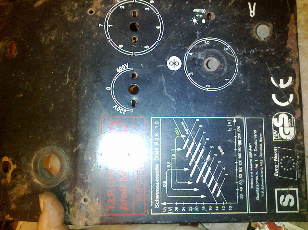

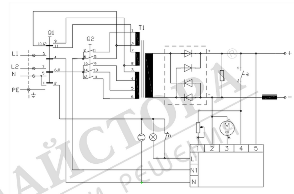

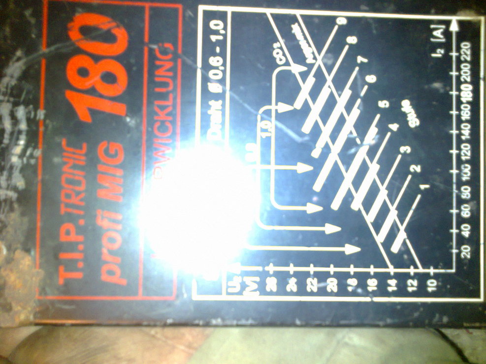

A 180as tip ből , és egy kisebb áramú nagy dobozos gépből van összeépítve az első gépem . Abban nem is tudom milyen előtoló vezérlő van már , meg kell nézne .Annak a főtrafójának az eredeti előlapját tettem a próba topikba tegnap .  A gagyi rajz az eredeti megoldása volt a TIP nek . Van egy harmadik kis gagyi cseh abban is a rajz szerinti vezérlés van . Annak zárlatos a tranzisztora teker mint örült ! Az helyszínen taknyolgatni ,vagy vésztartaléknak kellene . Elmebaj mikor időre kellene valami ,és a trafót kell cseszegetni . Tudom aki nem bír várni menjen rögtön ,

 de lejjebb kellene hegeszteni a tartót ,az egyébként teljesen csereszabatos aluházas előtoló szigetelése miatt .A másikat talpra állítom ,megkondizom és kiderül mit tud . Ennek a trafója a TIP 180  . Több éve félre van ez téve .

A képeken lévő gépnek kellene a főtrafó bekötése , 400 voltról azt még nem próbáltam , az azért talán nem gyenge .

Valami ilyesmiben gondolkodjál . 400 V-ról jobb lesz a géped .
Köszi ! Leszedtem ezt is tegnap , de evvel a rajzzal bizonyosan gubanc van .
Az elvet értem csak konkrét rajz jó lett  volna .

Szerintem csak annyi a gond a rajzzal , hogy a Q2-es kapcsoló ismeretlen . Sok trafós 3 F MIG gépen elég komplikált fokozatkapcsoló van - némelyiket igazság táblázat nélkül elég nehéz bekötni . Láttam már olyan szervizes emberkét aki napokig szugerálta-bűvölte az Esab LAN  kapcsolóját (Bandi meg tudod csinálni ...Bandi meg tudod csinálni ...ismételgette folyamatosan ...[#nevetes1])- másnak meg aranybánya egy ilyen szervizes emberke mert ugye végül potom pénzért eladásra kerül az ilyen javított gép .[#taps] Arról a fűrészről viszont nem mesélsz ?[#kuss]
Hozzátenném : azt a Q2-es kapcsolót kiváltanád két másik kapcsolóval máris sokkal egyszerűbb lenne és te is könnyedén be tudnád kötni a trafódat bár nem értem minek amikor nincs három fázisod és mellé inkább csak ponthegesztés-kasznizás a felhasználási igényed .
A Q1 NEM JŐL VAN RAJZOLVA ! Logikátlan, balfékség.
Nem kell nekem igazságtáblázat , és számozás sem . Rakok össze akár kapcsolót is . Ez egy 1-0-2 kapcsoló ,mindegy hány tárcsával , de ahogy rajzolták 230 ról sosem megy !
A Q2 egy sima ötállású fokozatkapcsoló , avval bonyolítva hogy két független közös pontja van .

Az l1 -nél felülre kellene a vastag vonal , úgy akár lehetne értelmes is a rajz . Kibogarásztam . Megcseszheti a számozását ,ha rosszul rajzol .
Öszvér a rajz , csinálja akkor áramutasan ,ne összevissza .
kell a fenének táblázat ,az áramutas rajz átláthatóbb .
Kétfázisnál nem látom még mindig honnét veszi a nullát a panelnek , de mindegy , a kapcsolás elve azért látszik .
A Q1 1-3 pontja valószínűleg zár mindkét állásban , és úgy akkor valószínűleg működik is . Táblázattal betudja kötni a betanított munkás :(
De akkor is balfék a rajzoló ,bárki is volt !
