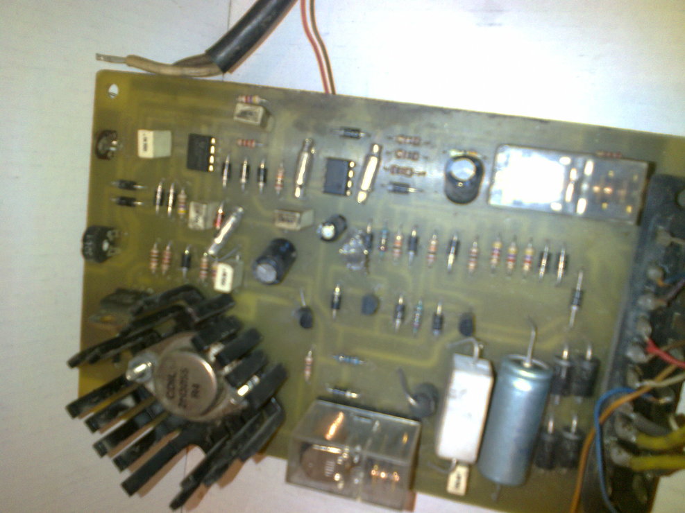

Én a helyedben cserélném a 2N3055-öst a meghajtó tranzisztorral együtt és a meghajtó tranzisztor bázisára menő diódát is ellenőrizném . A 2N3055 C-Er-re egy diódát forrasztani . Viszont első ránézésre hiányolom a fékellenállást azaz nem látom a panelen .
Ebben a vezérlő panelban ment el a tranzisztor .

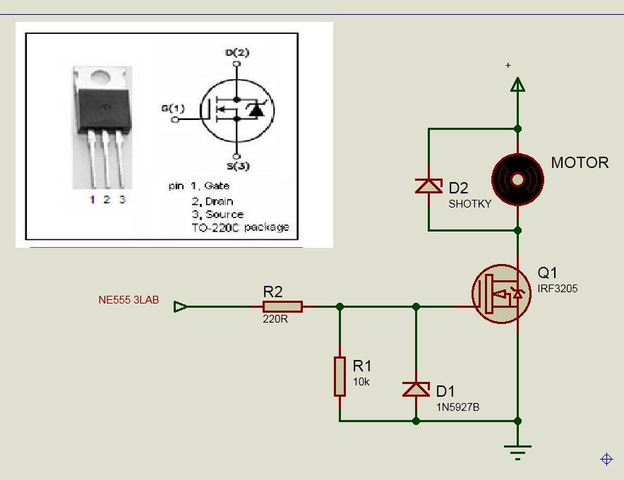

2N3055 lejárt itt a fetek kora...
milyen eletronikai bolt van közel hozzád keresünk neked valami fete ha nem elérhetö irf3205.. pl
ez jani300 szolt bocsi..
Ezen ott van a fék ellenállás .
Egy felrobbant elkóval a közepén .

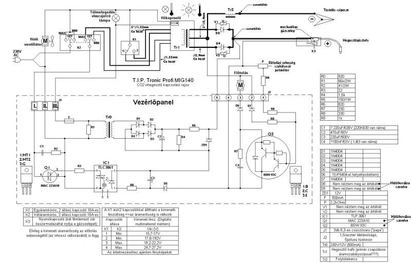

Jaa.. ez nagyon xar megoldás már mint , hogy nincs külön táp a vezérlőnek hanem a hegesztő áramforrásról van megtáplálva . Így nem is csodálkozom ha nem egyenletes az előtolás arról meg ne is beszéljünk mennyivel nagyobb feszültséget kap a motor ha nem hegesztesz csak befűzöd a huzalt !Így szinte az üresjárati feszültséget kapja az elektronikád ill. a motor ami jóval magasabb mint a hegesztés közbeni .[#csodalk]

ez már neat amit a kolega linkelt ide tranyo kell  pasziv áteresztös szabályzás csak....
De a motoron nics dioda párhuzamos dioda nem ártana rá!
A motoron indukált feszültség visrosszugás kinyirja a tranyot a motoron lévö dioda ezt kiküszöböli!
